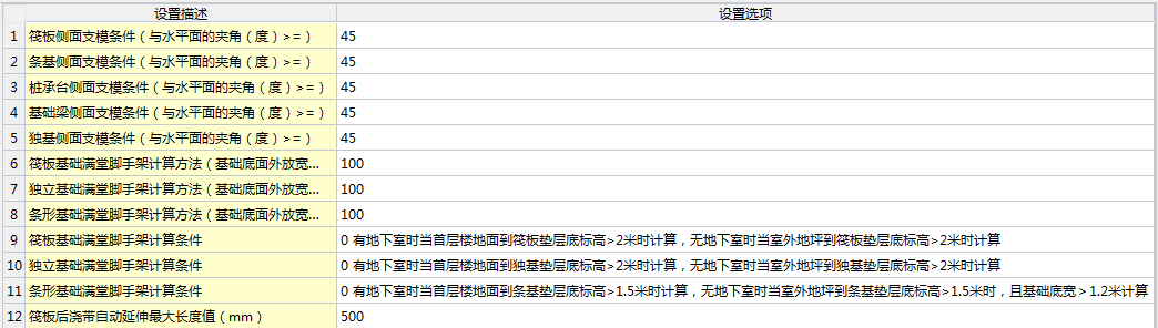

这一节我们主要介绍基础计算设置选项:

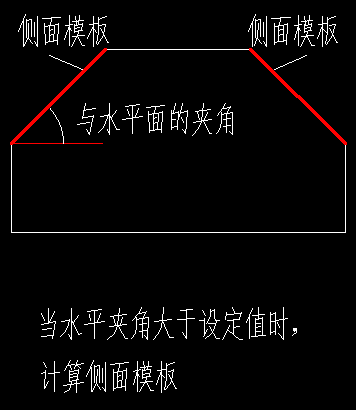

(1)侧面支模条件:
基础构件侧面支模条件,是指基础侧面如果为斜面时,与水平的夹角大于多少度时则需要计算模板面积;
如果小于这个度数则不计算模板面积,软件是考虑了实际施工情况,默认为45°,可以根据实际工程情况调整。

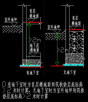

筏板脚手架计算条件:
0 有地下室时当首层楼地面到筏板垫层底标高>2米时计算,无地下室时当室外地坪到筏板垫层底标高>2米时计算
1 有地下室时当首层楼地面到筏板底标高>2米时计算,无地下室时当室外地坪到筏板底标高>2米时计算

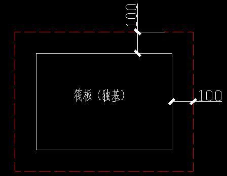

基础满堂脚手架计算方法(基础底面外放宽度),是指筏板基础和独立基础在计算满堂脚手架面积时,按基础底面面积计算,需要外放的宽度。默认值为当地计算规则的要求。

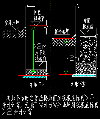

基础满堂脚手架计算条件,是指满足什么条件时才计算满堂脚手架;这里提供了两个选项(以筏板为例):
0 有地下室时当首层楼地面到筏板垫层底标高>2米时计算,无地下室时当室外地坪到筏板垫层底标高>2米时计算;
1 有地下室时当首层楼地面到筏板底标高>2米时计算,无地下室时当室外地坪到筏板底标高>2米时计算。
两个选项的区别是第一个是从基础垫层底开始计算,而第二个选项是从基础底开始计算;同时,两个选项均区分了有地下室和无地下室两种情况:有地下室时高度算至首层底面,大于2m时计算基础的满堂脚手架;无地下室时高度算至室外地坪,大于2m时计算基础的满堂脚手架。

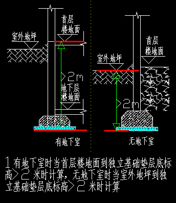

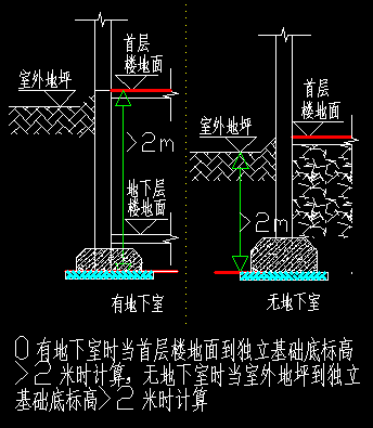

独立基础脚手架计算条件:
0 有地下室时当首层楼地面到独基垫层底标高>2米时计算,无地下室时当室外地坪到独基垫层底标高>2米时计算
1 有地下室时当首层楼地面到独基底标高>2米时计算,无地下室时当室外地坪到独基底标高>2米时计算

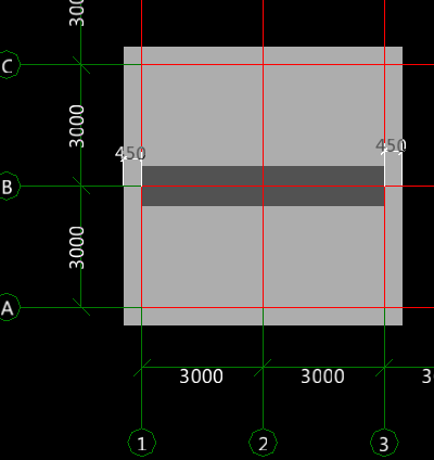

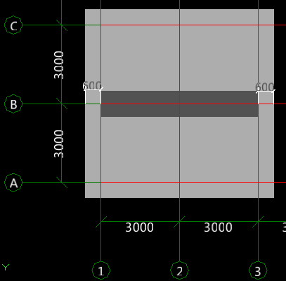

后浇带自动延伸长度:
后浇带与砼构件相交未贯穿整个砼构件时,该设置选项可以控制后浇带计算时是否延伸到砼构件边缘处。
后浇带在长度方向上至砼构件边缘长度小于等于设置的值则自动延伸,否则,按实际绘制长度计算。
分析:450mm<500mm,则软件计算后浇带时,则其计算长度延伸到筏板边线,即按照6.9m来计算。
案例2:如下图,筏板向轴线外偏移600mm,计算设置为
分析:600mm 》500mm,则软件计算后浇带时,则其计算长度不延伸到筏板边线,即按照6m来计算。
