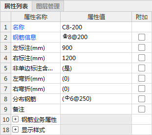

叠合板负筋属性列表:
1.         名称:根据图纸输入构件的名称,该名称在当前楼层的当前构件类型下是唯一的。
2.         钢筋信息:输入格式为级别+直径+@+间距,例如:A10@200。
3.         左标注(mm):左边伸出支座的钢筋平直段长度。
4.         右标注(mm):右边伸出支座的钢筋平直段长度。
5.         非单边标注含支座宽:当负筋跨两块板时,图纸标注的长度是否包含负筋所在支座的宽度。
单边标注位置:当左标注和右标注有一个数值为“0”时,该属性信息才会显示,通过下拉菜单进行选择。
6.         左弯折(mm):默认为(0),表示长度会根据计算设置的内容进行计算,也可以输入具体的数值。
7.         右弯折(mm):默认为(0),表示长度会根据计算设置的内容进行计算,也可以输入具体的数值。
8.         分布钢筋:取“计算设置”中的“分布筋配置”数据,也可自行输入。
9.         备注:该属性值仅仅是个标识,对计算不会起任何作用。
10.     钢筋业务属性
11.     钢筋锚固:软件自动读取楼层设置中现浇板锚固设置的具体数值,当前构件如果有特殊要求,则可以根据具体情况修改,修改后只对当前构件起作用。
12.     钢筋搭接:软件自动读取楼层设置中现浇板搭接设置的具体数值,当前构件如果有特殊要求,则可以根据具体情况修改,修改后只对当前构件起作用。
13.     归类名称:该钢筋量需要归属到哪个构件下,直接输入构件的名称即可,软件默认为当前构件的名称。
14.     计算设置:对钢筋计算规则进行修改,当前构件会自动读取工程设置中的计算设置信息,如果当前构件的计算方法需要特殊处理,则可以针对当前构件进行设置。具体操作方法请参阅“计算设置-钢筋”,修改后只对当前构件起作用。
15.     节点设置:对于钢筋的节点构造进行修改,当前构件的节点会自动读取节点设置中的节点,如果当前构件需要特殊处理时,可以单独进行调整,修改后只对当前构件起作用。
16.     搭接设置:软件自动读取楼层设置中搭接设置的具体数值,当前构件如果有特殊要求,则可以根据具体情况修改,修改后只对当前构件起作用。
17.     汇总信息:默认为构件的类别名称。报表预览时部分报表可以以该信息进行钢筋的分类汇总。
18.显示样式:可设置构件边框颜色、填充颜色和不透明度。
19.填充颜色:可设置柱边框颜色、填充颜色,以便于在绘图区进行构建种类的快速区分。
20.不透明度:图元过多发生遮挡时,调整不透明度可以帮助您便捷查看到被遮挡的图元。
