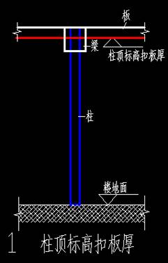

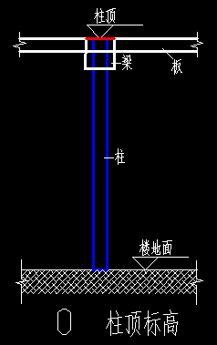

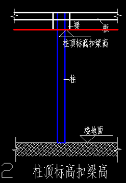

超高顶面计算方法:顶面的计算方法,这里提供了三种方法:
0 柱顶标高
1 柱顶标高扣板厚
2 柱顶标高扣梁高
注意:柱顶是指柱图元属性值里的柱顶标高值。 选择柱顶标高扣梁或板时,只有梁、板与柱的顶标高相交时才会扣减。

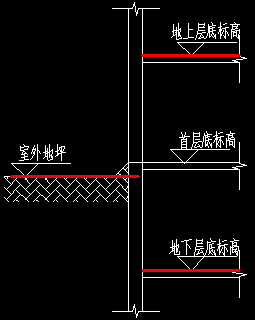

超高底面计算方法:
0 楼地面
1 室外地坪或楼地面
2 有地下室按楼地面,无地下室按室外地坪或楼地面
注意:图4、图5均不区分有无地下室;图6区分有无地下室。
0 楼地面,如图4
解释:按“超高底面取楼地面原则”所选计算。
1 室外地坪或楼地面,如图5
解释:首层按室外地坪计算,其它层按“超高底面取楼地面原则”所选计算。
2 有地下室按楼地面,无地下室按室外地坪或楼地面,如图6
解释:有地下室时,所有楼层均按“超高底面取楼地面原则”所选计算;无地下室时,首层按室外地坪计算,其它层按“超高底面取楼地面原则”所选计算。

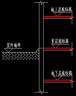

(2)超高底面计算方法:选项1(室外地坪或楼地面)
超高底面取楼地面原则:(非选项0,其他四项任意一个),即超高底面不是取当前层的层底标高
注意: 地上层(含首层),如果向下找不到板,则取室外地坪作为超高底面;
地上层(含首层),如果向下找到的板或筏板在地下层(含基础层),则取室外地坪作为超高底面;
地下层(含基础层),如果向下找到的板 或筏板在基础层,则取基础层的这边块板或筏板作为超高底面。
地下层(含基础层),如果向下找不到板或筏板,则取基础层层底标高作为超高底面。

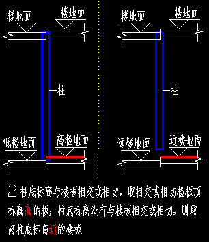

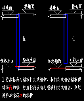

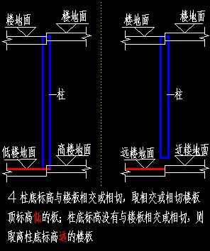

一般情况下,我们的楼地面就是取层底标高,但是对于有错层的情况,即通常会有相邻两块楼板出现不同的标高,这时,我们就要区分找楼地面的方法,对应软件中的即“超高底面取楼地面计算方法”
超高底面取楼地面计算方法我们给出了四种方法:
0 取当前楼层层底标高
1 柱底标高与楼板相交或相切,取相交或相切楼板顶标高高的板;柱底标高没有与楼板相交或相切,则取离柱底标高远的楼板;(如图8)
2 柱底标高与楼板相交或相切,取相交或相切楼板顶标高高的板;柱底标高没有与楼板相交或相切,则取离柱底标高近的楼板;(如图9)
3 柱底标高与楼板相交或相切,取相交或相切楼板顶标高低的板;柱底标高没有与楼板相交或相切,则取离柱底标高远的楼板;(如图10)
4 柱底标高与楼板相交或相切,取相交或相切楼板顶标高低的板;柱底标高没有与楼板相交或相切,则取离柱底标高近的楼板;(如图11)
图8
图9
图10
图11
注注意的问题:a、柱超高底面只找在柱底标高以下的板 。
b、当柱只与其中一块板相交 或相切时,则取与柱相交或相切的板的顶标高。

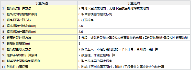

二、超高起始计算高度:是指柱从这个高度以上的部分计算超高。可以输入具体的高度,或选择“从底开始全部计算超高”。例如有些地区规则中规定柱高
超过3.6m时计算超高,计算时需要按柱全高计算。
三、超高分段计算方法:
提供了四种计算方式:0 不分段,计算总量
1 不分段,计算总量×超高系数(超高顶面-超高起始高度)
                2 不分段,计算总量×超高数量
                3 分段,计算分段量×各段相应超高数量的总和

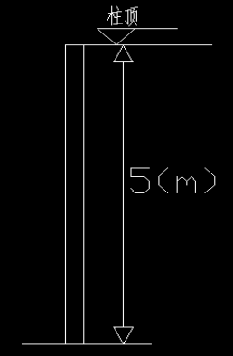

选项含义:以下图计算柱超高模板面积为例,通过同一案下,分别选择不同的计算选项,其计算方法上及结果的不同。
图12
图例说明:柱截面尺寸为:400mm*400mm,超出3.6m以上每增1m计算一个超高,不足1m按1m计算,计算柱的超高模板面积。
(1)选项0(不分段,计算总量):柱顶标高-柱底标高
解释:按超过“超高计算高度”部分的工程量计算
   柱超高模板面积=0.4*4*1.4=2.24m2
(2)选项1(不分段,计算总量×超高系数(超高顶面-超高起始高度))
解释:超高系数指"超高顶面-超高起始高度"后的数值,超高工程量为:计算总量×超高系数.
  超高系数=超高顶面-超高起始高度=5-3.6=1.4m
  柱超高模板面积=(0.4*4*1.4)*1.4=3.136m2
(3)选项2(不分段,计算总量×超高数量)
解释:通过“超高分段高度”和“超高数量取舍方式”计算出超高数量,超高工程量为计算总量×超高数量。
超高分段高度:在计算规则中通常会有类似这样的规定:“超过3.6m时,每超过1m(不足1m者按1m计)”。软件中的超高分段高度就是指的这个每超过多少米。
超高数量取舍方法:提供三种方式:不足分段高度 或舍去;或进一;或四舍五入。
超高数量=(超高顶面-超高起始高度)/超高分段高度,然后取整。
超高数量:5-3.6=1.4m,不足1m按照1m计算,所以超高数量为2。
柱超高模板面积=(0.41.44)*2=4.48m2

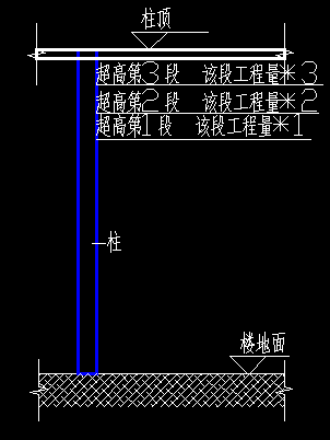

(4)选项3(分段,计算分段量×各段相应超高数量的总和)
解释:这种算法最为复杂,是分段计算各段超高量,再乘以各段的超高数量,最后将各段计算结果相加,如图13所示。
图13
分析:按照规定,此柱应该分为2段计算,一段为1m,一段为0.4m,
柱超高模板面积=((0.4*1)*4)1 + ((0.40.4)*4)*2=2.88m2
注意: 超高算法按各地计算规则默认设置,但有些规则未明确注明,所以默认的“超高分段计算方法”可能与您的期望不符,当出现这种情况时请按上述介绍的四种算法调整。
