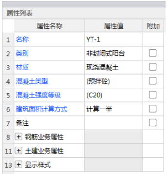

阳台属性列表:
1.名称:根据图纸输入阳台名称,如:YT-1。
2.类别:该属性用于墙面或者保温层面积计算时是否扣减,可选项为“非封闭式阳台”与“封闭式阳台”。
3.材质:可选项为“现浇混凝土”、“现拌混凝土”与“预拌混凝土”; 不同地区计算规则对应的材质有所不同。
4.混凝土类型:当前构件的混凝土类型,可以根据实际情况进行调整。这里的默认取值与楼层设置里的混凝土类型一致。
5.混凝土强度等级: 混凝土的抗压强度。这里默认取值与楼层设置里的混凝土强度等级一致。
6.建筑面积计算方式:选择计算阳台建筑面积的方式,可选项为:“计算全部”、“计算一半”、“ 不计算”。
7.备注:该属性值仅仅是个标识,对计算不会起任何作用。
8.钢筋业务属性
9.其它钢筋:有需要计算的钢筋,可以通过其它钢筋来输入。
10.汇总信息:默认为构件的类别名称。报表预览时部分报表可以以该信息进行钢筋的分类汇总。
11.土建业务属性
12.计算规则:软件内置全国各地清单及定额计算规则,同时用户可自行设置构件土建计算规则,软件将按设置的计算规则计算。
13.显示样式:可设置构件边框颜色、填充颜色和不透明度。
14.填充颜色:可设置柱边框颜色、填充颜色,以便于在绘图区进行构建种类的快速区分。
15.不透明度:图元过多发生遮挡时,调整不透明度可以帮助您便捷查看到被遮挡的图元。
注意:
填充颜色调整跟绘图区一致时图元无法直观被看见,只有在被选中时才能查看到。
不透明度调整为“0”时图元变成纯透明状态,只有在被选中时才能查看到。
