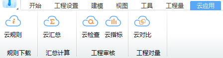

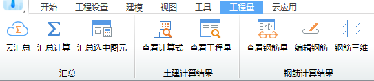

1) 点击工程量或云应用页签下的【云汇总】功能
2) 点击【云汇总】功能按钮,弹出下图所示窗体

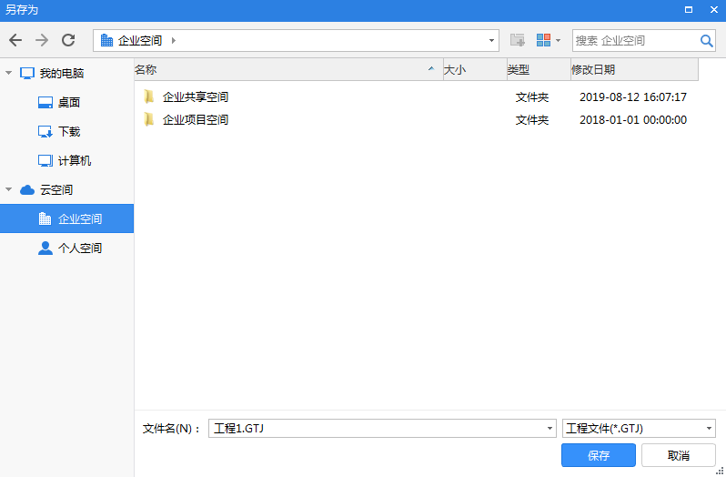

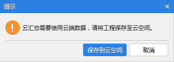

3) 工程需要保存到云空间才能进行云汇总,点击【保存到云空间】,弹出如下窗体,可以选择保存到企业空间或个人空间

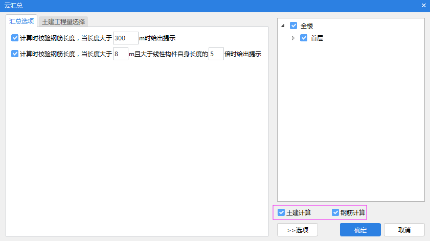

4) 点击【保存】按钮,弹出云汇总对话框,土建计算和钢筋计算可以根据需要选择计算,表格输入会默认计算;同时支持设置汇总选项、土建工程量选择

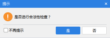

5) 点击【确定】按钮,弹出合法性检查提示框,点击【是】会进行合法性检查,检查通过后直接进行云汇总;点击【否】不会进行合法性检查,直接进行云汇总;勾选“不再提示”,下次云汇总将按照本次选择结果执行命令;点击窗体关闭按钮直接退出云汇总

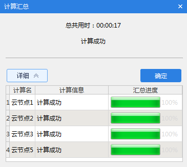

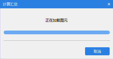

6) 云汇总过程中点击【取消】按钮,即可结束本次云汇总;云汇总结束后,弹出计算结果以及总共用时

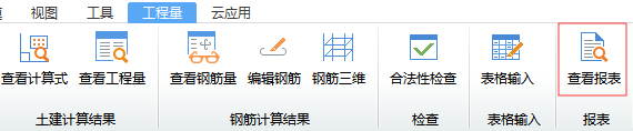

4. 查看报表

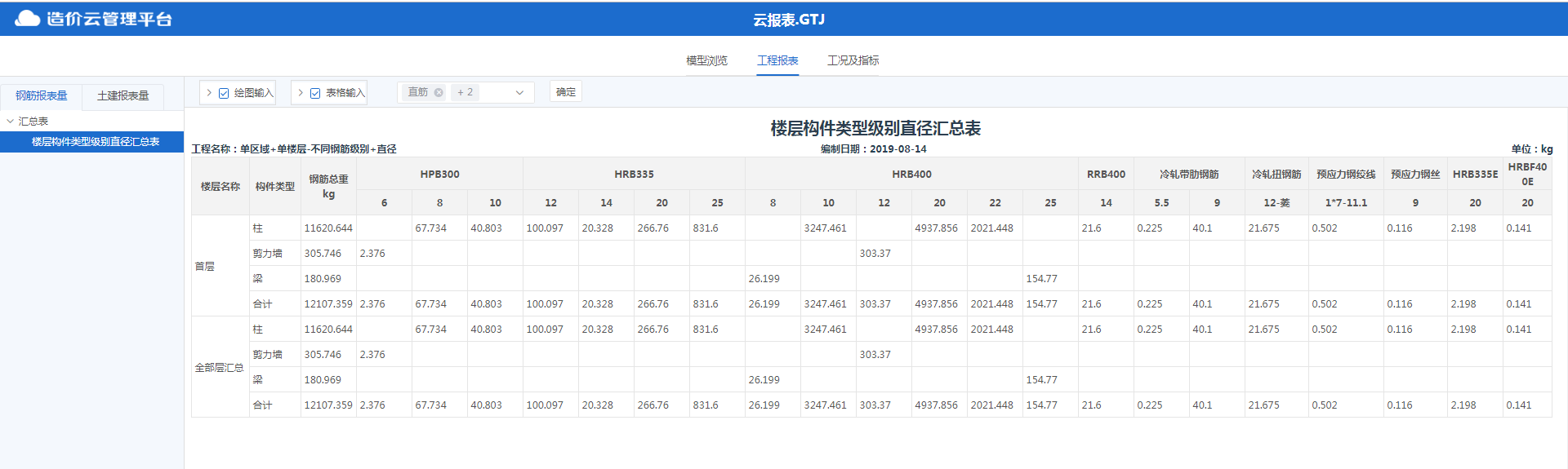

1)   产品端查看报表:点击工程量页签下的【查看报表】,可以查看云汇总结果

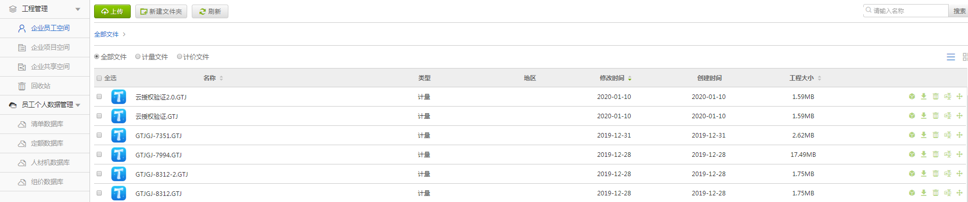

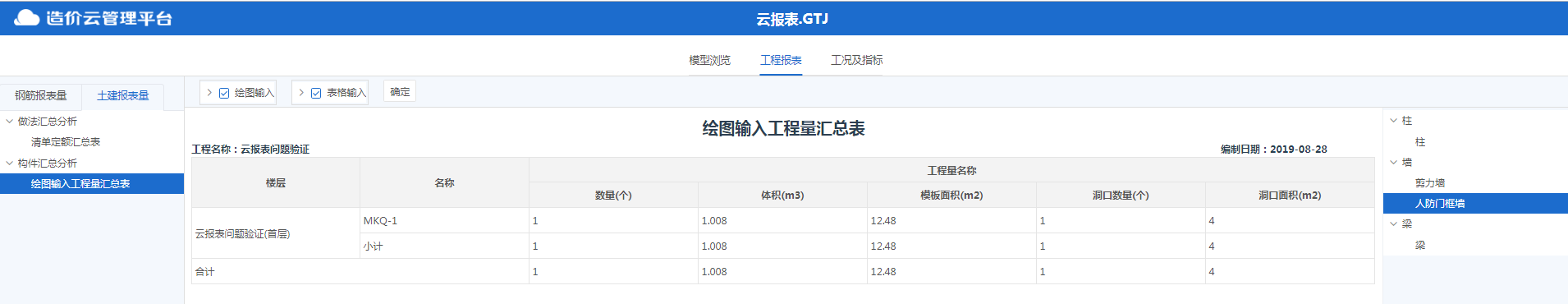

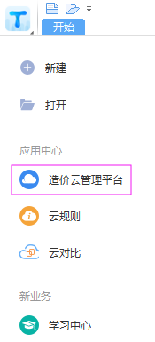

2)   Web端查看报表:登录造价云管理平台,可以在工程管理和数据管理页签下查看空间中的工程和数据

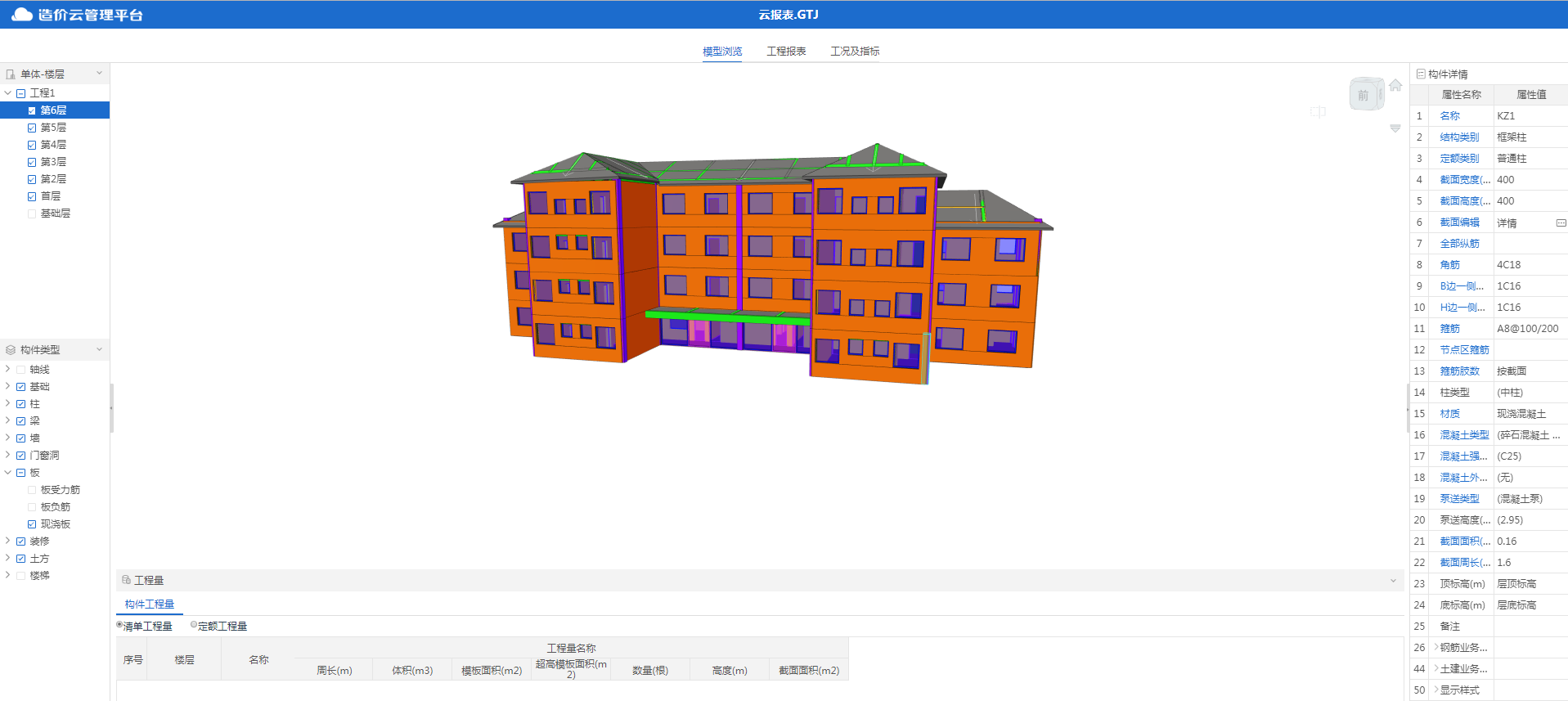

点击工程浏览图标按钮,可以进行模型浏览和查看工程报表

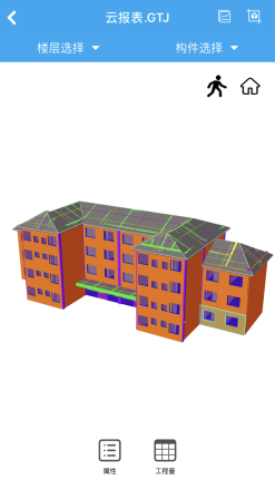

3)   APP端查看工程量:支持手机端随时随地查看工程模型与图元工程量,登录造价云APP,点击个人工程,打开需要查看的工程文件,可以选择楼层与构件浏览模型,同时支持查看图元属性与工程量
