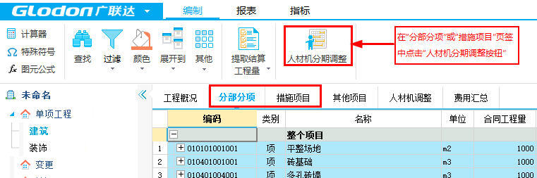

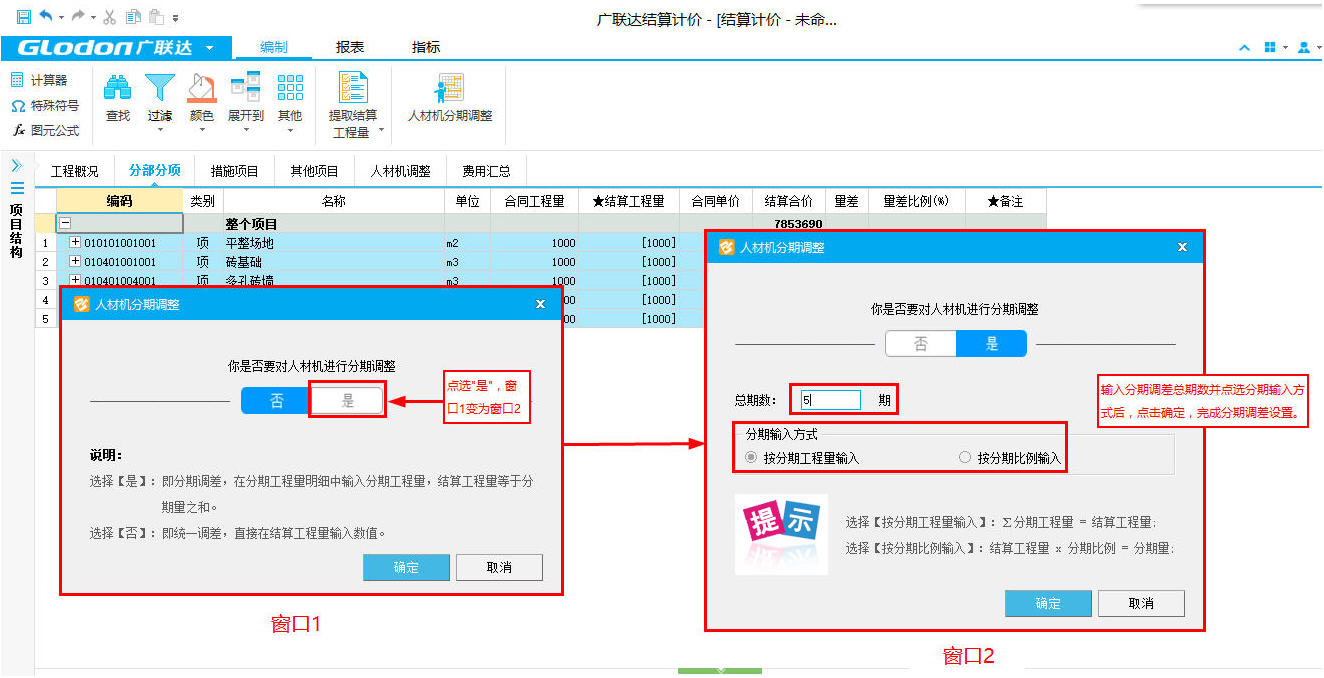

  步骤一:在“分部分项”或“措施项目”页签工作界面中点击“人材机分期调整”,弹出窗口”你是否要对人材机进行分期调整“。选择”是“:即分期调差,在分期工程量明细中输入分期工程量,结算工程量等于分期量之和;选择”否“:即统一调差,直接在结算工程量输入数值。
  步骤二:在弹出的窗口1中点击“是”后进入多期调差界面(窗口1变为窗口2),在窗口2中输入分期调差的总期数及分期输入方式(按分期工程量或分期比例),点击确认,完成分期调差设置。

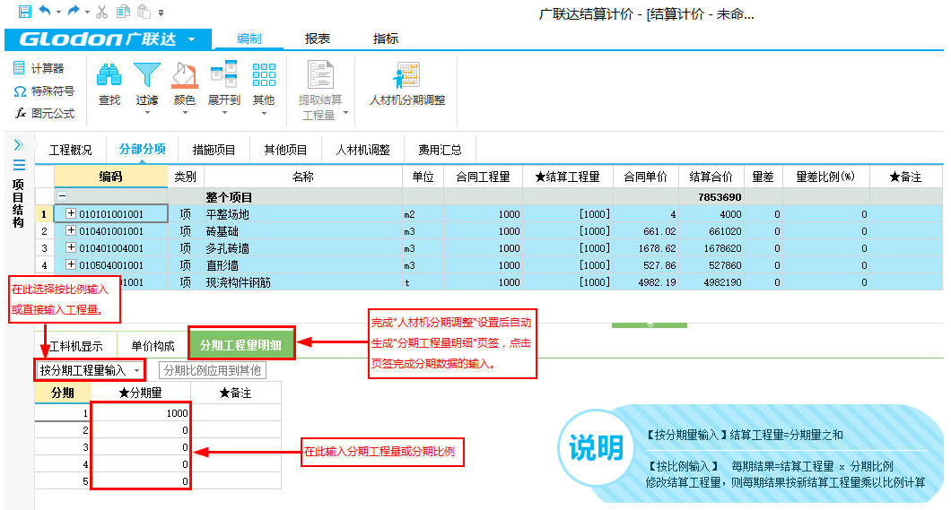

  步骤三:设置完成后,下方属性窗口出现“分期工程量明细”页签。在此处可以选择分期工程量的输入方式,之后输入每一分期的工程量或比例。
注:按分期量输入:结算工程量=分期量之和;按比例输入:每期结果=结算工程量*分期比例,修改结算工程量,则每期结果按新结算工程量乘以比例计算。

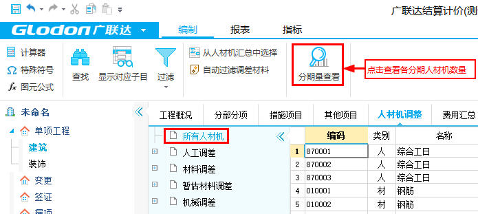

  步骤四:分期工程量输入完成后,进入人材机页签。所有人材机节点会出现,分期量查看按钮,可以点击查看每个分期发生的人材机数量。

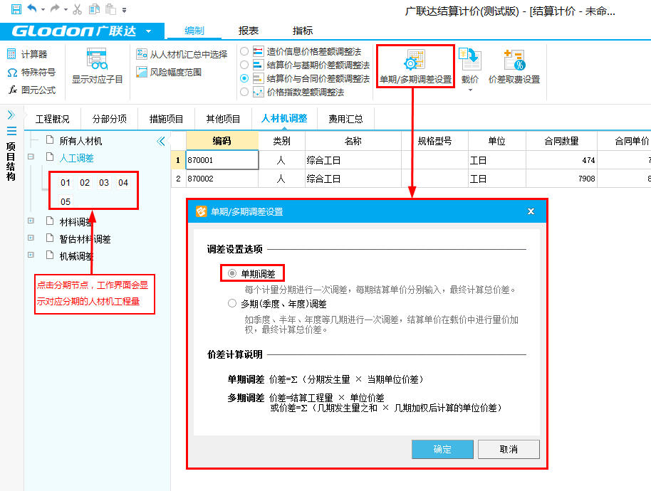

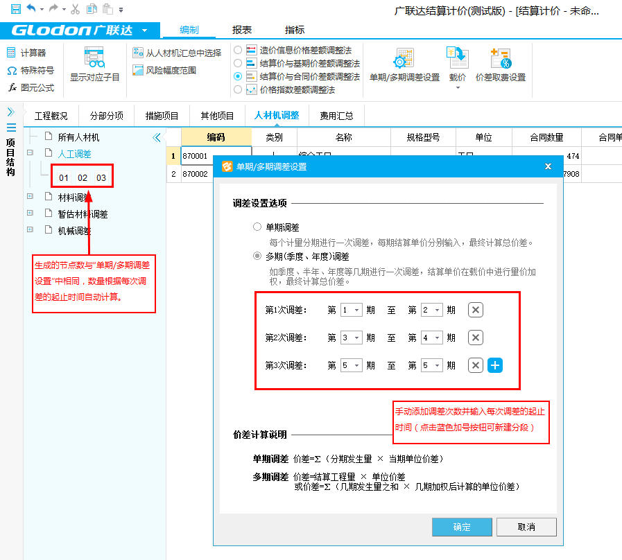

其他节点工具栏会增加“单期/多期调差”设置按钮。点击按钮后选择“单期调差”(即按照步骤三中分期进行调差)或“多期(季度、年度)调差“(即将步骤三中每个分期手动进行分次后调差)在调差工作界面汇总每期调差工程量。
  1.选择“单期调差”时,人材机页签会自动按照分期数据自动为每个分期生成节点,点击进入节点后工作界面会显示对应分期的人材机发生量。
  2.选择“多期(季度、年度)调差“时,可手动将步骤三中输入的分期工程量分成几次并生成节点,点击进入节点后工作界面会显示每次对应的分期人材机工程量之和。

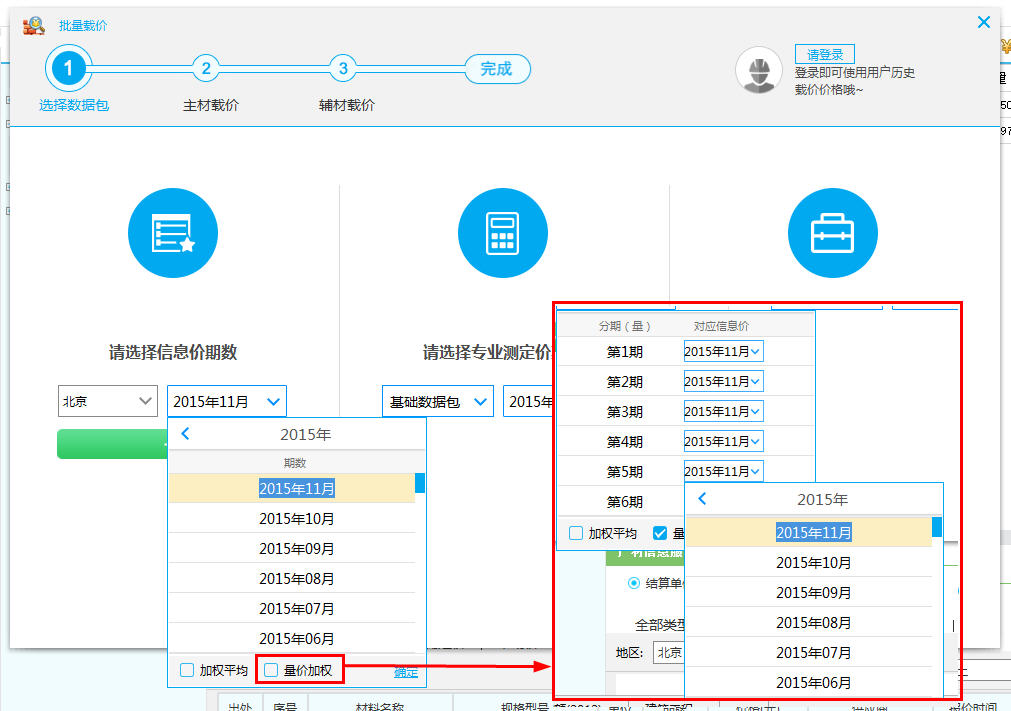

  当使用分期调差进行人材机载价时,会增加”量价加权”的载价方式,可以对每次调差节点中的各个分期进行加权载价。最终单条材料载价价格=(分期1调差工程量对应信息价+分期2调差工程量对应信息价+…)/(分期1调差工程量+分期2调差工程量+…)
