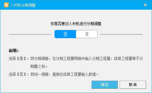

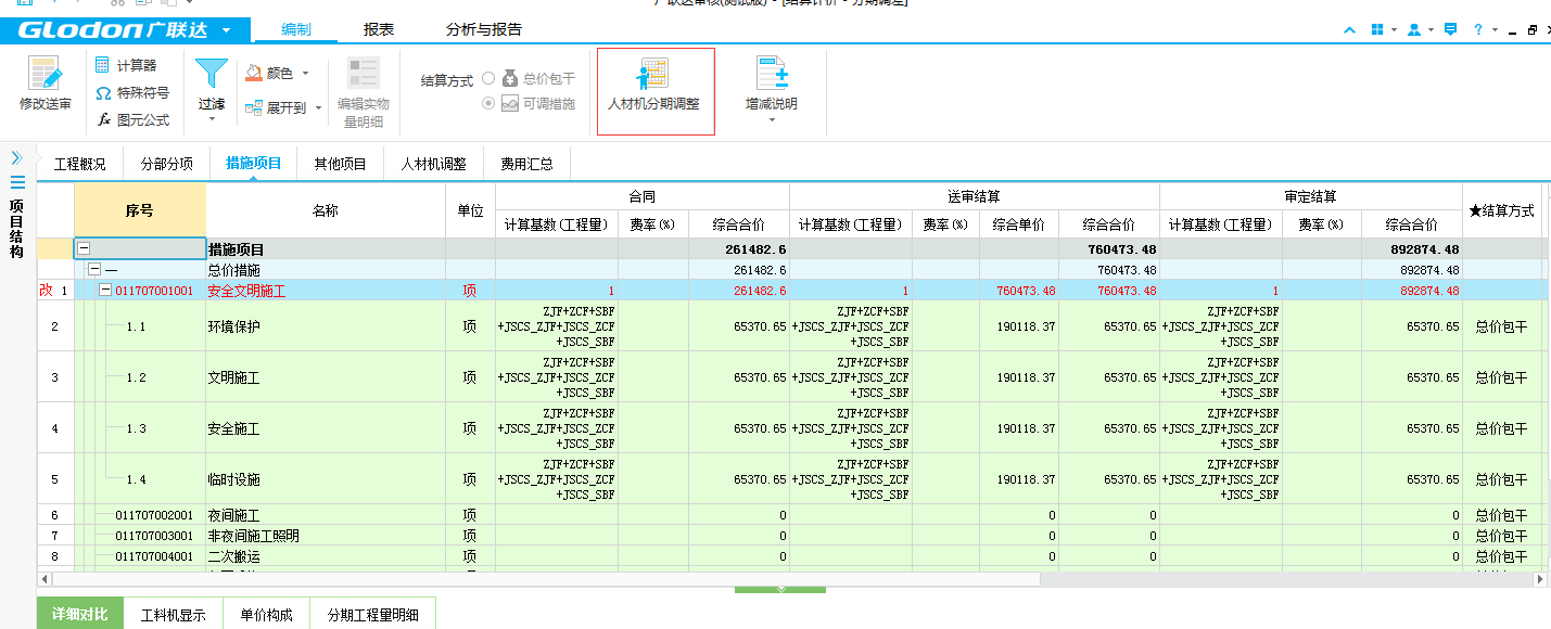

  步骤一:在措施项目界面点【人材机分期调整】
  步骤二:在弹出的人材机分期调整弹框中进选择是否进行分期,选择否为统一调差,选择是为分期调差。

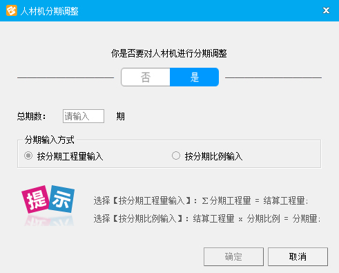

  步骤三:如果选择是,则在总期数里填写审定工程量的期数,并选择分期输入方式。

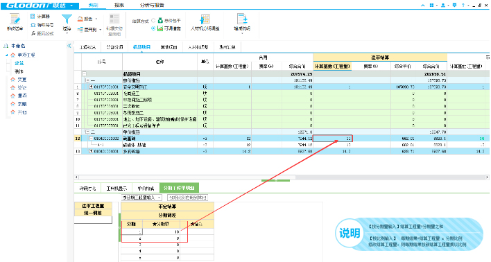

  步骤四:如果选择按分期工程量输入,点击确定后在分期工程量明细的分期量里输入每期的工程量,审定结算工程量为分期工程量之和。

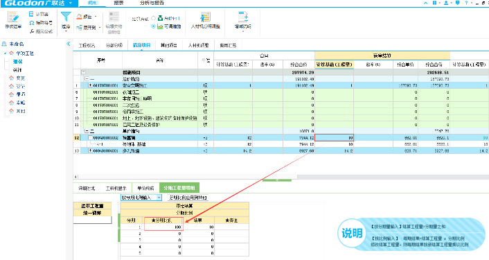

  步骤五:选择按分期工程量输入后,根据实际情况也可以选择按分期比例输入。
  步骤六:在分期工程量明细中输入分期比例,该期的分期比例结果=该条清单工程量*分期比例。
