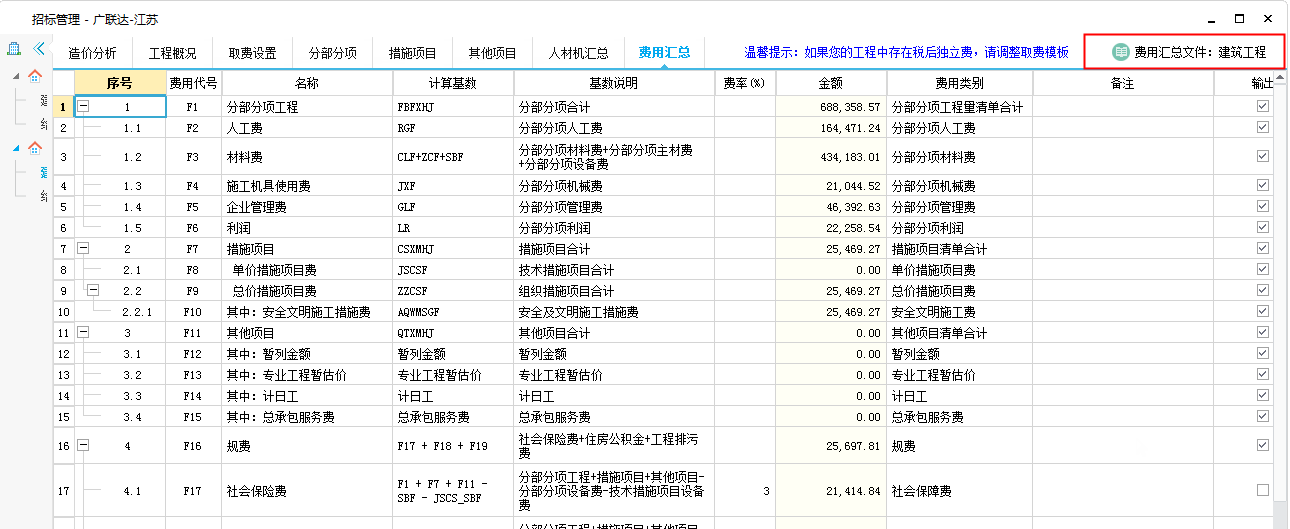

政府行管部门发布新的费用标准,应做成标准模板,在使用时,可以进行编制、存档、调用。

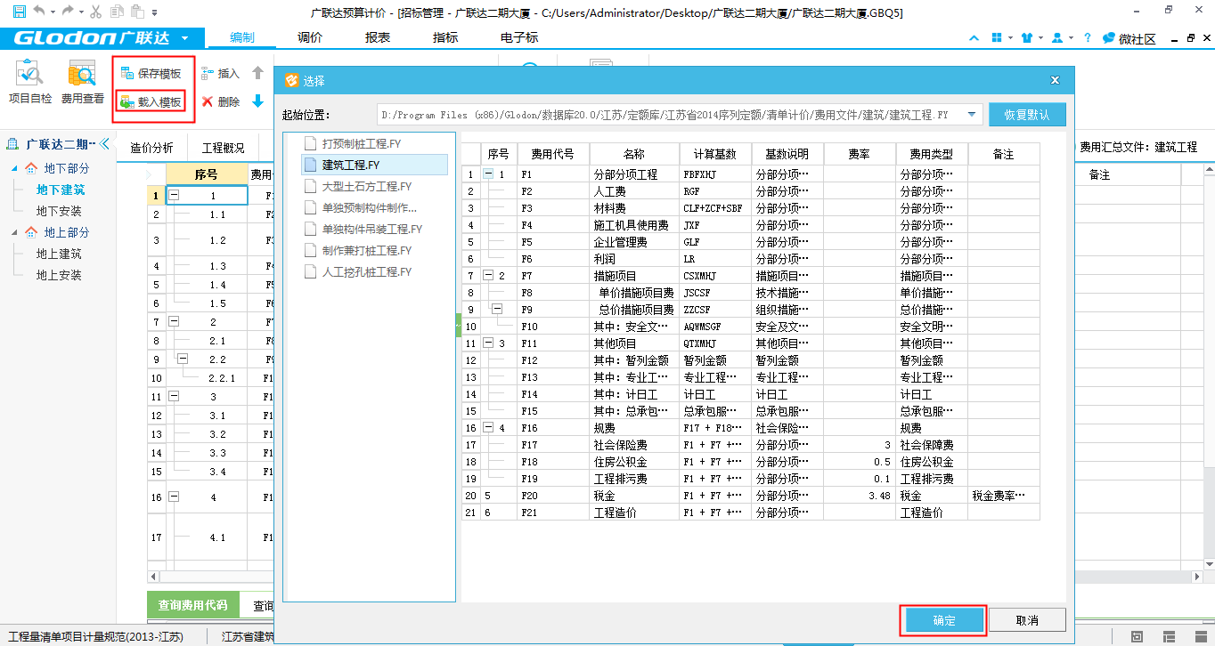

步骤一:【一级导航栏】选择【编制】,【项目结构树】选择单位工程,【二级导航栏】选择【费用汇总】,点击【功能区】的【载入模板】,然后根据工程实际情况,选择需要使用的费用模板,然后点击【确定】,即载入模板成功;

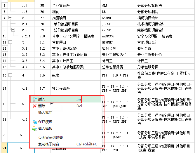

步骤二:根据工程实际情况,对标准模板进行调整。选中需要插入数据行的位置,点击鼠标右键,选择【插入】;

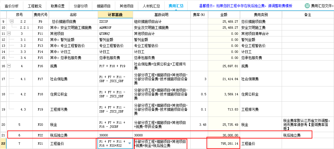

步骤三:对插入行和相关影响行数据进行输入及调整,双击插入行各单元格,输入相应的内容;

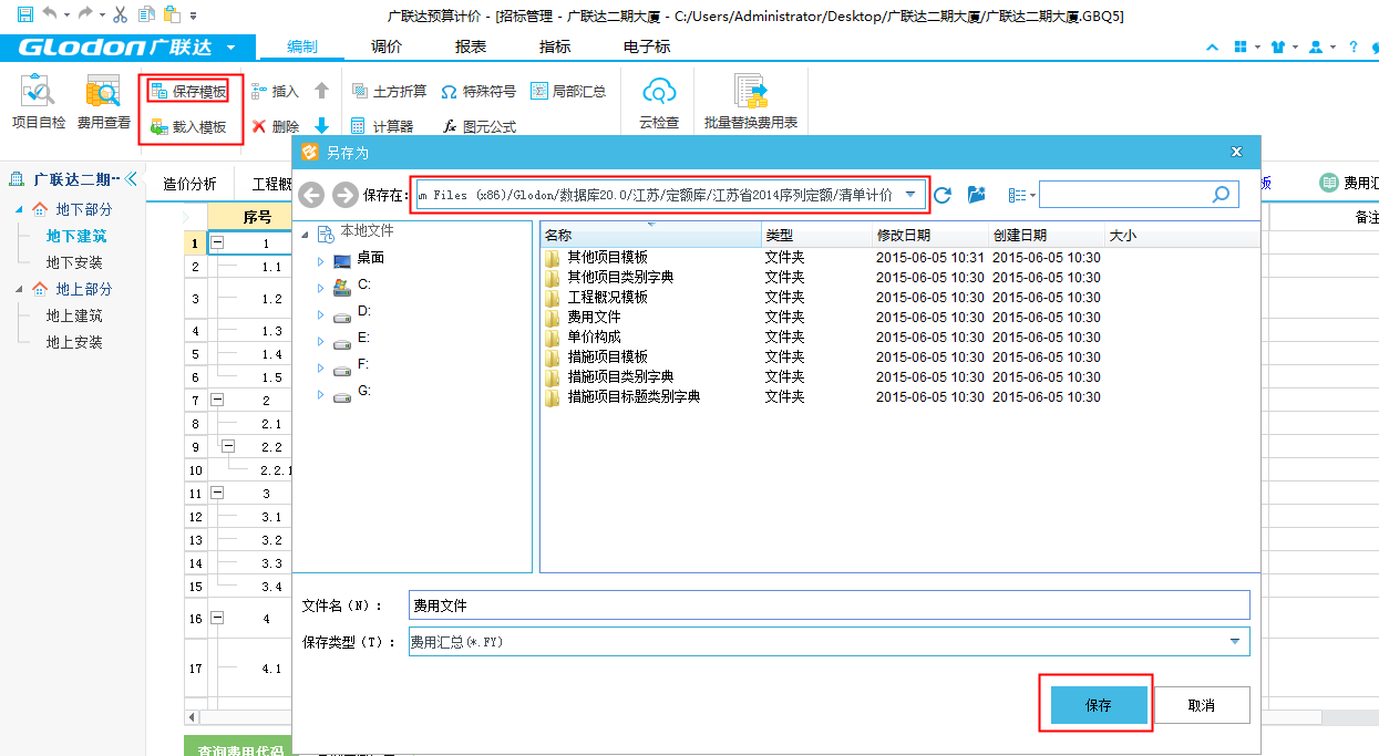

步骤四:保存调整后模板,供下次调用。点击【功能区】的【保存模板】,将费用模板保存在指定位置,供后期调用。
使用技巧:
对于自己调整的费用模板,存档时一般按默认路径保存,这样下次调用时可以直接在默认路径下看到该模板。
