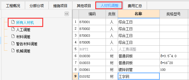

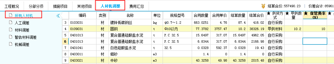

  步骤一:点击进入【人材机调整】页签,选择【所有人材机】;

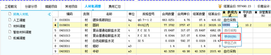

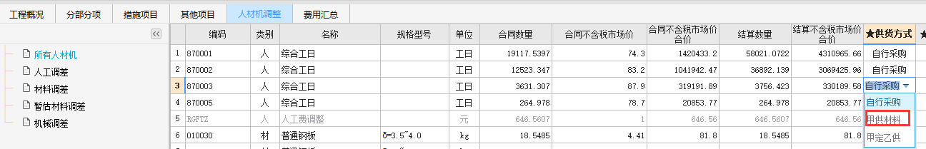

  步骤二:查看合同约定中供货方式为甲供的材料,如果施工过程中某些材料转变为甲供材料,也可以在【供货方式】列进行修改;

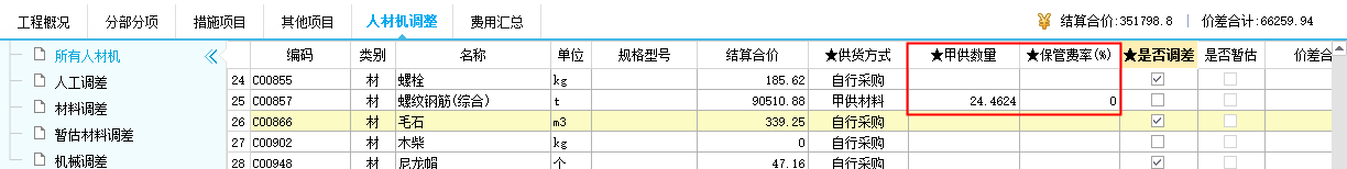

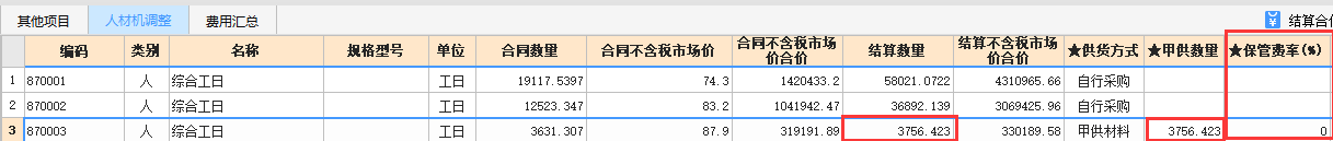

  步骤三:【甲供数量】默认等于 “结算工程量”,也可以根据实际情况进行修改。【保管费率】需按照实际填写;保管费以甲供材料总价为基数乘以保管费率计算。

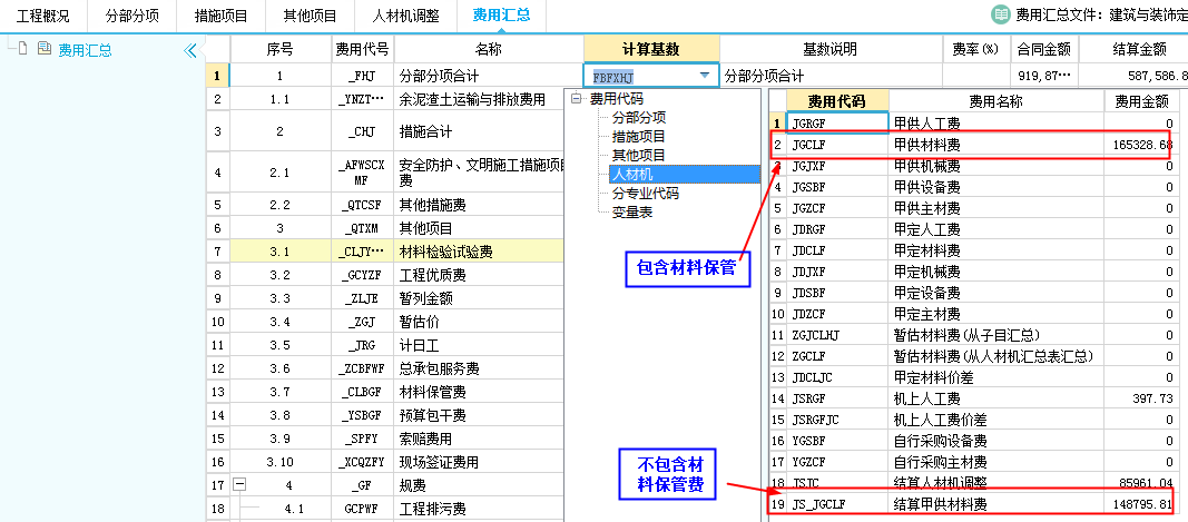

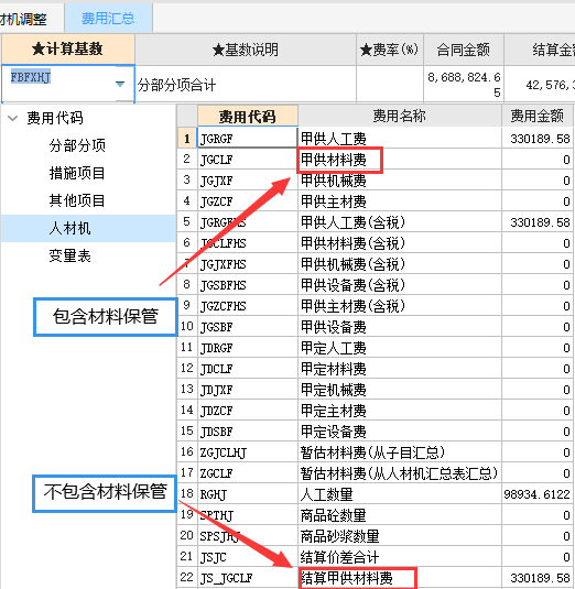

  步骤四:进入费用汇总界面,按需要选择费用代码扣除甲供材料费。
