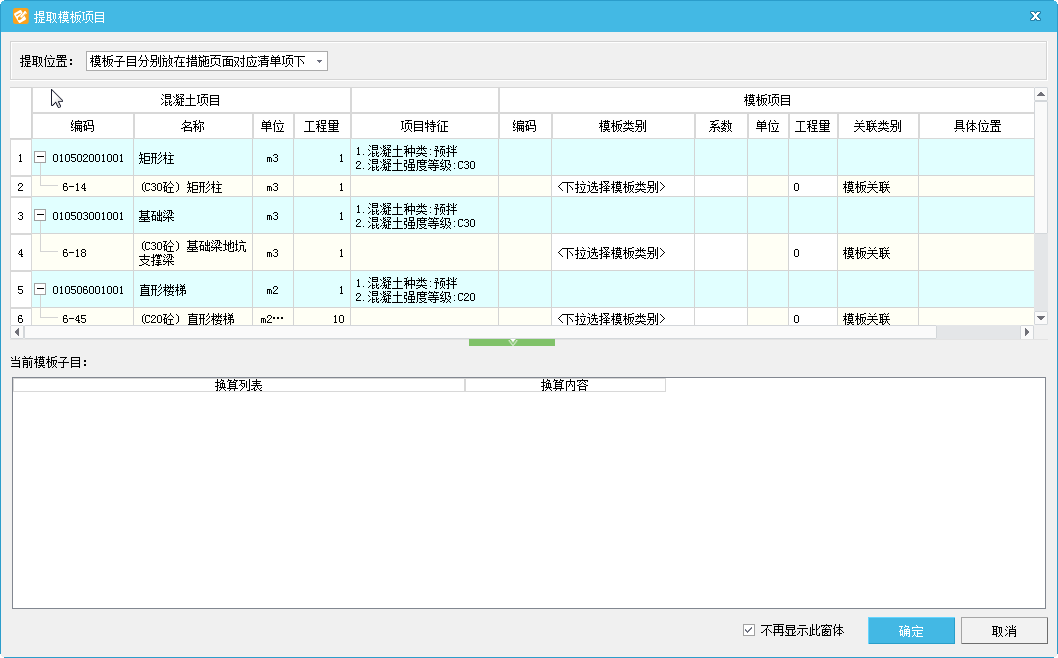

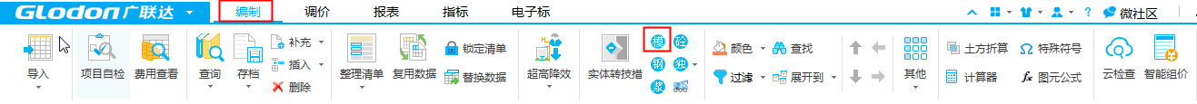

  步骤一:一级导航选择【编制】,二级导航定位在【分部分项】,套取混凝土子目后,在功能区选择【模】,如图;
  步骤二:弹出【提取模板项目】窗口,如图所示;
(提示:根据2013江苏省清单补充条款文件要求,市政工程在提取模板子目界面无具体位置列,会将相应模板直接计取在相应的混凝土清单下。)

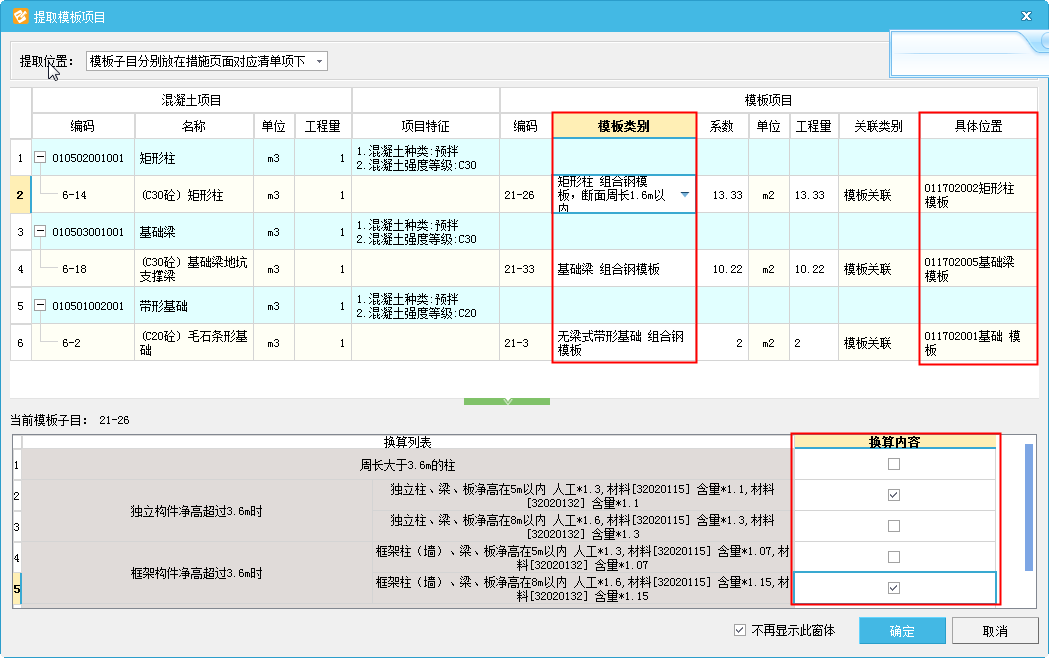

  步骤三:根据混凝土子目在模板类别栏下拉选择所需要的模板子目,软件会根据选择的模板类别在“具体位置”列自动识别模板清单;

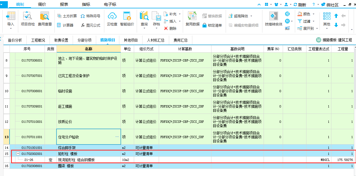

  步骤四:点击确定后提取模板子目完成。如图所示:

  软件会根据选择的模板类别在“具体位置”列自动识别模板清单,如自动识别的模板清单不能满足要求,可在具体位置列下拉选择需要的模板清单。
