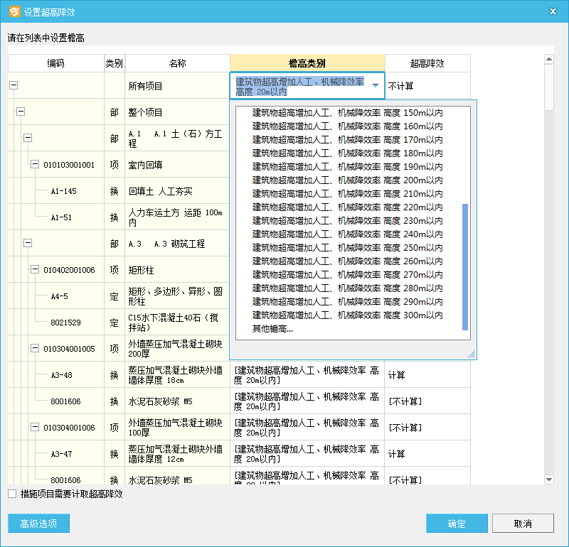

步骤一:输入定额子目,软件按照业务要求默认地下部分的土石方、基础,泵送增加费、垂直运输、材料二次运输等子目超高过滤类别为不计算超高降效,其它子目默认计算超高降效,檐高类别默认为20m以内;

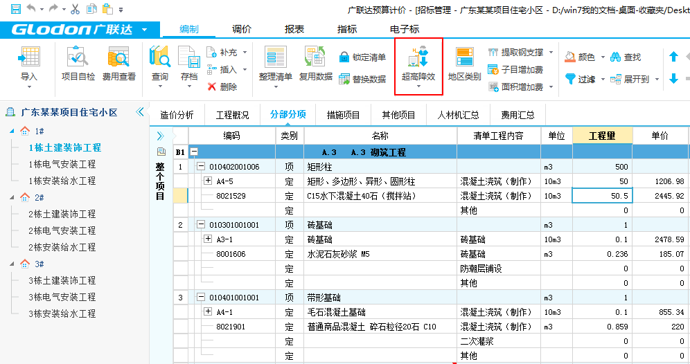

步骤二:记取超高降效,点击工具栏中的“超高降效”按钮;
步骤三:弹出设置超高降效窗口,可以对整个项目、分部、清单、子目分部设置檐高类别,以及计算和不计算超高降效;

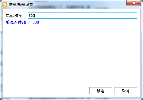

步骤四:软件提供高度为20~300m以内的选项,如果超过300m,点其他檐高,手动输入高度即可;
点确定后,清单计价模式,超高降效子目会自动刷新到每条清单项下;定额计价模式,超高降效子目自动刷新到分部分项界面。

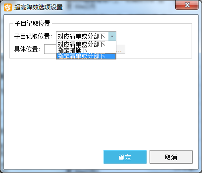

  如果超高降效子目需要刷新到其他位置,点高级选项,可以选择子目记取到指定措施下和指定清单或分部下;
  如果措施要记取超高降效,勾选左下角的“措施项目需要记取超高降效”即可;

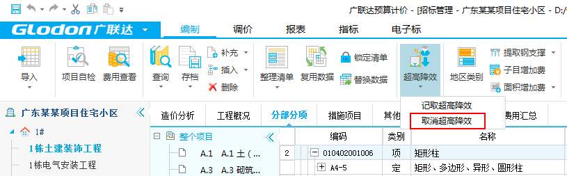

  如果要取消超高降效,点击工具栏超高降效下来中的“取消超高降效”即可。
