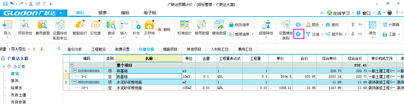

  步骤一:光标切换到一级导航【编制】,点击【功能区】现场搅拌转预拌砂浆功能键【浆】;或者分部分项页面点击右键,选择“预拌砂浆换算”

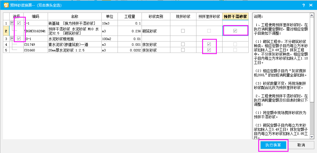

  步骤二:根据工程的情况选择需要调整的子目,在选择列打对勾,并且勾选【预拌湿拌砂浆】,或者【预拌干混砂浆】,点击【执行换算】;

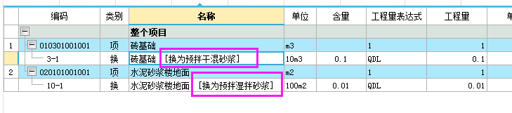

则砂浆子目相应的换算为预拌湿拌砂浆或者预拌干混砂浆。

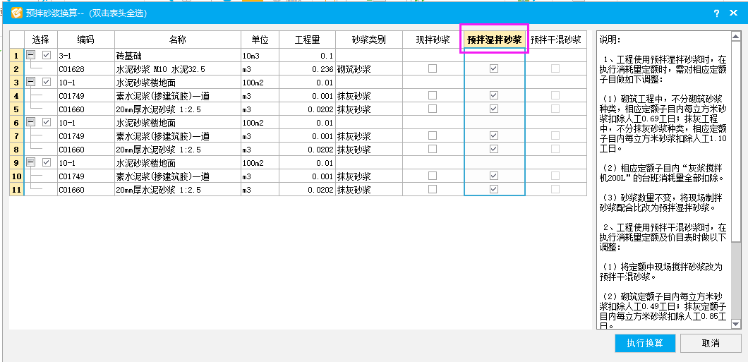

  本工程所有子目都要进行现场搅拌转预拌砂浆换算时,可以双击表头的名称,例如【预拌湿拌砂浆】,即可快速的选择所有砂浆子目,再点击【执行换算】。

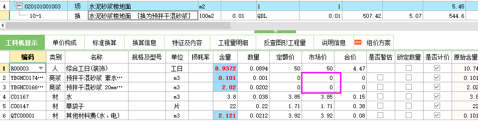

  预拌干混砂浆换算后,干混砂浆初始价格为0,请按照信息价录入。(根据陕西省建筑装饰工程消耗量定额及计价解释(二) ,预拌干混砂浆换算的第五条规定:预拌干混砂浆单价按工程造价机构发布的工程造价信息)
