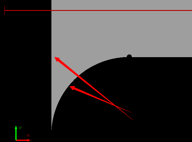

路面结构层中设置了加宽值后,识别出的路面的每个边都会有加宽,如在路口端头处不需要加宽可以去掉加宽。
操作步骤

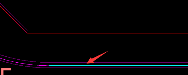

1、路面的结构层加宽,如下图所示:

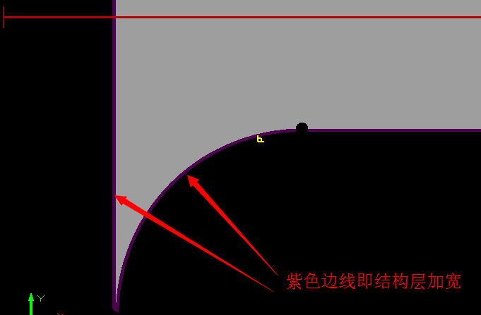

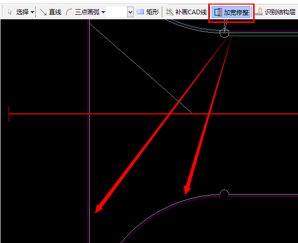

2、路面构件工具栏中找到加宽修整功能,鼠标左键单击,查看绘图区,只能看到紫色的边线,即结构层加宽的线条,如下图所示:

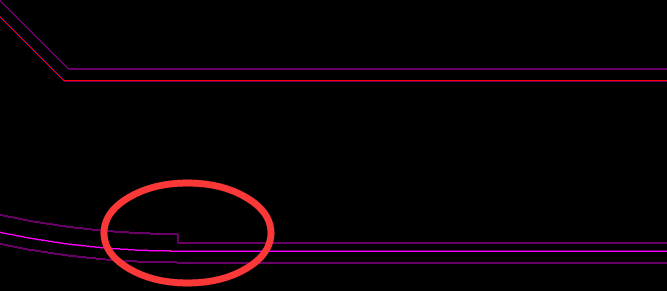

3、鼠标左键单击要修整的边线,可连续单击;在修整后的位置再单击一次,即可恢复已修整的结构层加宽;修整后右键确认,加宽就修整好了,如下图所示:

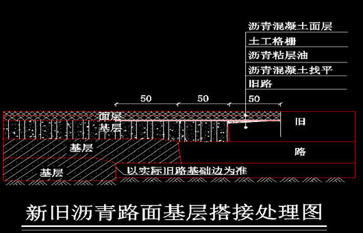

路面两侧加宽值不同,或者新旧路面相接位置加宽值不同;

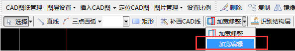

1、点击工具栏的加宽编辑
2、按鼠标左键选择边;或按shift键选择边,自动连接上一边;右键确认;

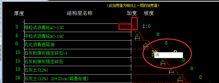

3、弹出参数图窗体,修改加宽值,点击确定;
4、加宽值修改
