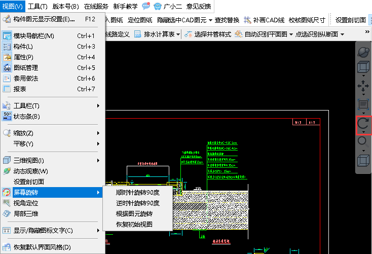

当您导入的图纸方向不方便查看时,可以使用“屏幕旋转”功能,把屏幕旋转一个角度,便于查看。
操作步骤
“屏幕旋转”功能位于“视图”菜单下,包含以下功能,如下图所示。
1、顺时针旋转90度
选择“顺时针旋转90度”,则软件会把绘图区顺时针旋转90度。
2、逆时针旋转90度
选择“逆时针旋转90度”,则软件会把绘图区顺时针旋转90度。

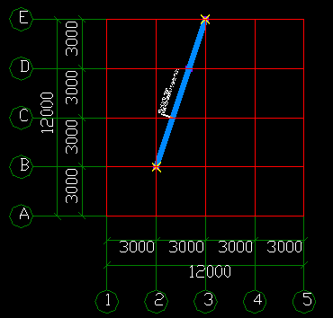

3、根据图元旋转
如下图所示,梁斜向绘制,把屏幕旋转一个角度,使梁水平向显示。

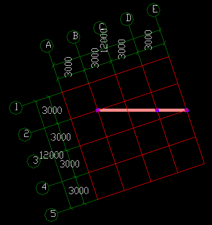

第一步,选择“根据图元旋转”;
第二步,选择线性图元,此处选择梁图元;
第三步,确定图元的上方向,点击梁图元的左侧。操作完成,绘图区旋转后显示如下图。

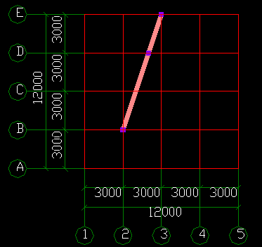

4、恢复初始视图
选择“恢复初始视图”,软件自动恢复旋转前的视图。
