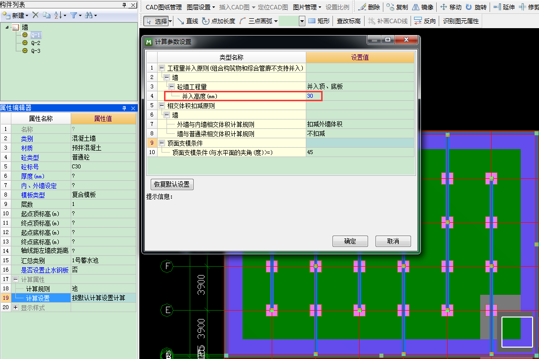

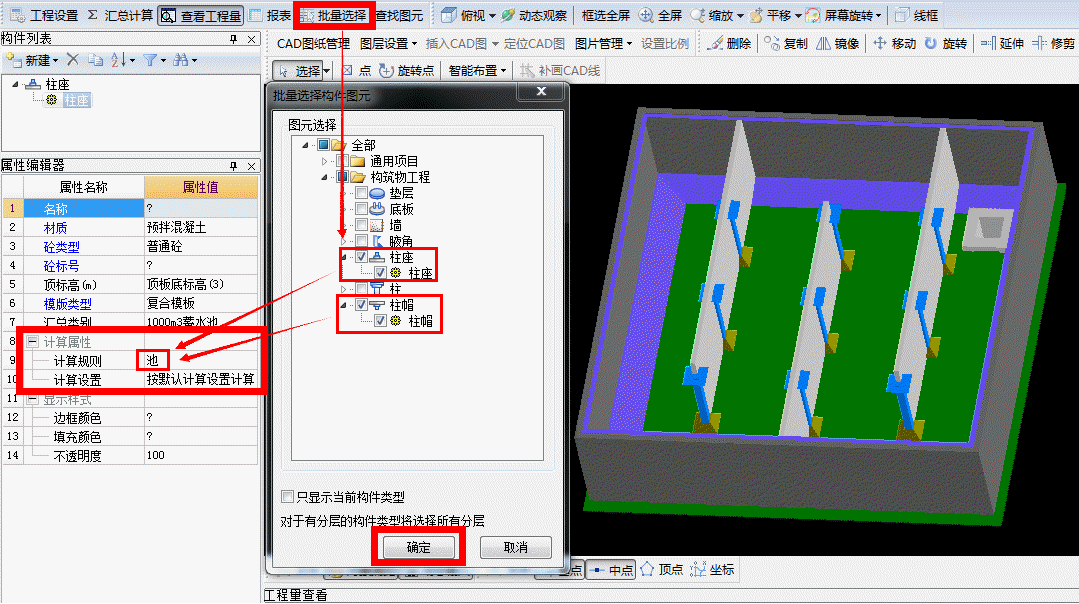

定义计算规则→批量选择计算规则→单独构件规则调整

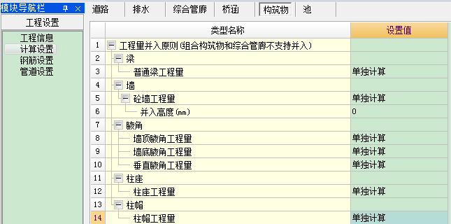

第一步:在工程设置→计算设置下定义构筑物或池的计算规则;
第二步:点击批量选择,选择要设置计算规则的图元,然后在属性编辑器中修改计算规则为池;
第三步:如有针对单个构件的专门规则,进行单独调整;

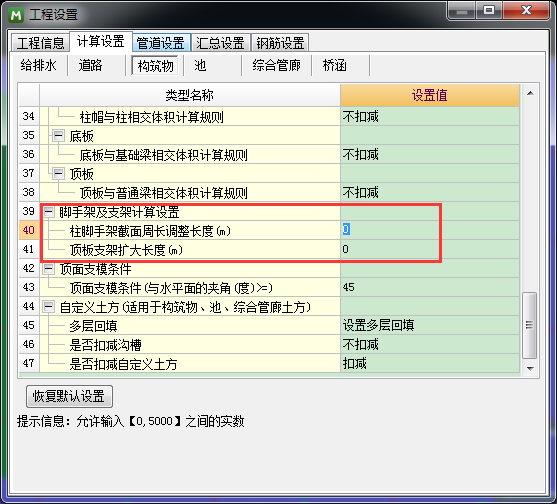

1) 如果想要计算顶板支架工程量,需要先在属性编辑器中,勾选“计算支架”,可以调整支架计算的顶标高和底标高;

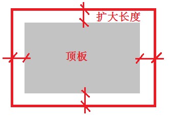

2) 同时需要调整工程设置→计算设置→构筑物“脚手架及支架计算设置”中“顶板支架扩大长度”
3)支架体积计算方式为(水平投影面积+扩大面积)*高度,扩大长度就可以通过这个设置进行调整;
4) 对于柱,点击工具栏的工程设置→计算设置→构筑物“脚手架及支架计算设置”中“柱脚手架截面周长调整长度”,柱脚手架计算方式为(柱截面周长+调整长度)*柱高,调整长度就可以通过这个设置进行调整;
