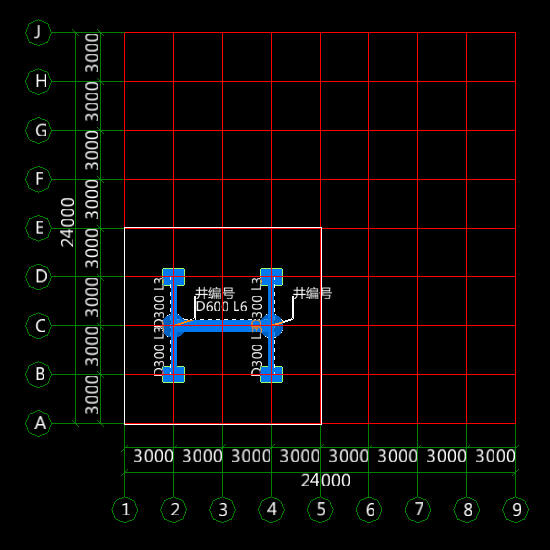

1、绘制完某个区域的所有构件后,发现所有的构件位置都是错误的,需要整体旋转到其他位置。

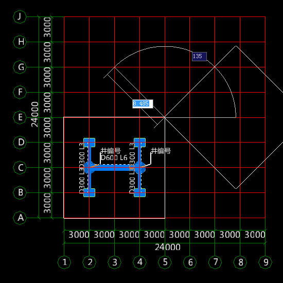

第二步:在绘图区拉框选择需要旋转图元的范围;
第三步:点击绘图区域内的一点作为旋转的基准点,旋转鼠标;
第四步:点击绘图区域内的一点作为旋转的目标点,软件会弹出“确认”界面,选择是否删除原有的图元,可以根据实际情况选择。

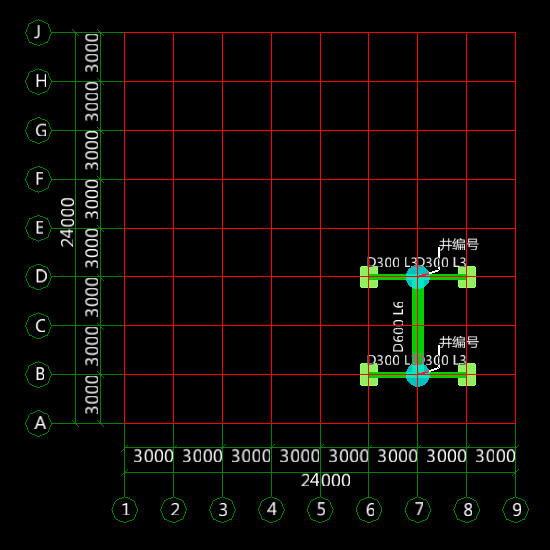

第五步:完成操作,如图所示。

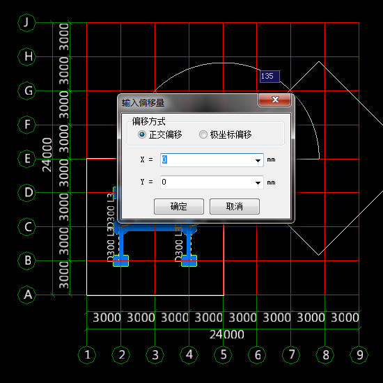

1、在确认旋转点时,如果捕捉不到对应的点,则可以按shift+左键,打开“输入偏移量”界面,在该界面中输入偏移的数值。

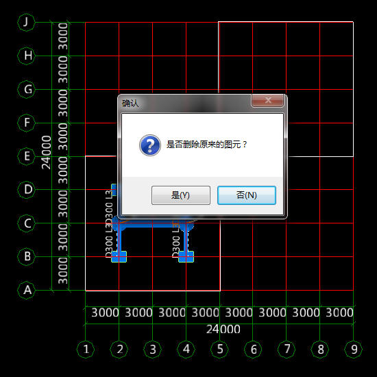

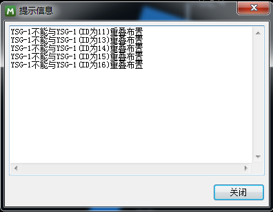

2、旋转的时候,如果目标位置已经有了构件图元,则软件会给出下面的提示:
