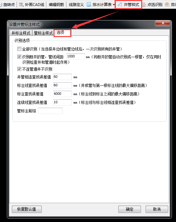

操作步骤
1、点击“绘图”->“井管样式”功能,弹出“设置井管标注样式窗口”,或点击工具栏“井管样式”按钮,然后点击第三个页签;
2、勾选‘全部识别’,点击确定,则可以把整张图纸里所有的井管全部识别出;

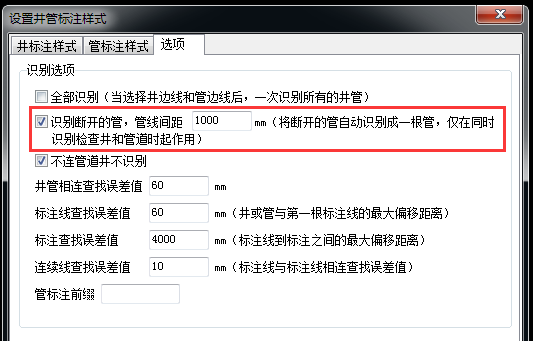

3、‘识别断开的管’,目前软件默认为1000mm,当图纸中断开的尺寸大于1000mm时,只需要在输入框中输入比断开线段之间的距离值稍微大些值即可,直接在输入框内输入;
4、‘井管相连误差值’,目前软件默认为60mm,当管道与井直接未连接处的距离大于这个数值时,则只需要在输入框中输入比井管未连接的距离值稍微大些值即可,直接在输入框内输入。
