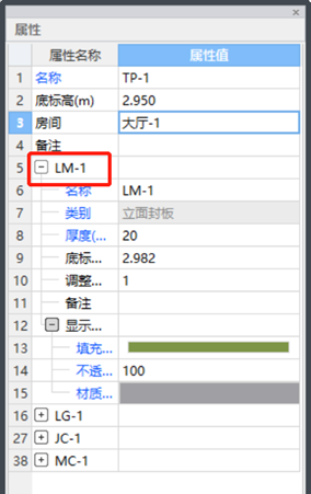

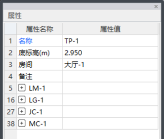

天棚为多层复杂构件:子构件分成面层(子构件)、基层(子构件)、龙骨(子构件)、立面封板(子构件) 四类;
主构件属性:
  • 名称:根据图纸输入天棚名称或通过识别构件功能进行识别名称。
  • 房间:根据实际工程情况填写,主要用途是作为划分房间的依据,工程量按照指定的房间分类条件进行汇总计算,详见属性介绍。
  • 备注:该属性值仅仅起标识作用,对计算结果没有影响。
  • 子构件属性:主构件属性窗体中,能够查看和修改子构件的属性。

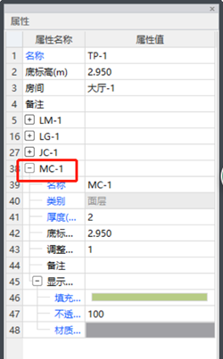

天棚面层属性:
  • 名称:根据图纸输入天棚面层名称或通过识别构件功能进行识别名称。
  • 类别:用来表示所绘制的图元是天棚的面层。
  • 厚度:根据图纸或工程说明,输入天棚面层的厚度。
  • 调整系数:根据实际工程情况填写,主要用途是对图元工程量进行调整,详见属性介绍。
  • 显示样式:可以根据需要调整图元的填充颜色、不透明度,达到更好区分不同的图元的效果。

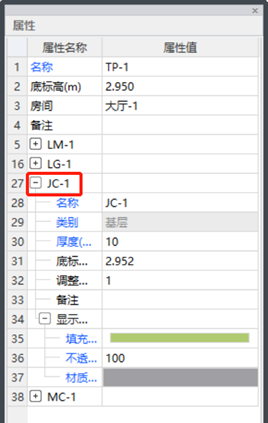

天棚基层属性:
  • 名称:根据图纸输入天棚基层名称或通过识别构件功能进行识别名称。
  • 类别:用来表示所绘制的图元是天棚的基层。
  • 厚度:根据图纸或工程说明,输入天棚基层的厚度。

天棚立面封板属性:
  • 名称:根据图纸输入天棚立面封板名称或通过识别构件功能进行识别名称。
  • 类别:用来表示所绘制的图元是天棚的立面封板。
  • 厚度:根据图纸或工程说明,输入天棚立面封板的厚度。
