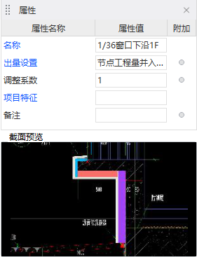

下图为外墙面节点的属性列表:
属性:
  • 名称:根据图纸输入外墙面节点的名称。
  • 起点标高:图元起点位置标高;
  • 终点标高:图元终点位置标高;
  • 房间:根据实际工程情况填写,主要用途是作为划分房间的依据,工程量按照指定的房间分类条件进行汇总计算,详见属性介绍。
  • 出量设置:根据节点是否单独列项进行下拉选择
    • “节点独立出量”表示节点造型单独列项(如灯槽和窗帘盒等),出清单量长度,以及各部分的含量;
    • “节点工程量并入外墙面”表示节点造型不单独列项(如天棚的跌级部分),相应含量出在外墙面构件中。
  • 调整系数:根据实际工程情况填写,主要用途是对图元工程量进行调整,详见属性介绍。
  • 备注:该属性值仅仅起标识作用,对计算结果没有影响。
  • 截面预览:显示加载的节点图和已经绘制的截面图元,主要用途是方便查找和定位。
