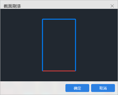

【第一步】:触发功能按钮,选择图元右键确认,弹出【截面刷漆】对话框,选择对应的截面线(选中后变蓝);
图1:设置刷漆面窗体
【第二步】:【确定】后图元中相应的面变为黄色,并出该部分的报表量。
