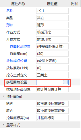

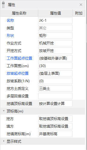

使用背景:
定义单级基坑属性
说明:
名称:构件名称,不能重复
类型:不可编辑,显示类型为雨水基坑或者污水基坑
形状:不可编辑,分为矩形、圆形和扇形
作业方式:可选择机械开挖或者人工开挖
开挖方式:可选择放坡开挖或者支撑开挖
工作面起点位置:可选择按基础外缘计算或者按垫层外缘计算,详见【计算设置】
工作面宽:工作面宽默认值取计算设置中的默认值
放坡起点位置:可选择垫层上表面或者垫层底面,详见【计算设置】
放坡系数:放坡系数默认值取计算设置中的默认值
挖方土质定义:一、二类土或者三类土或者四类土

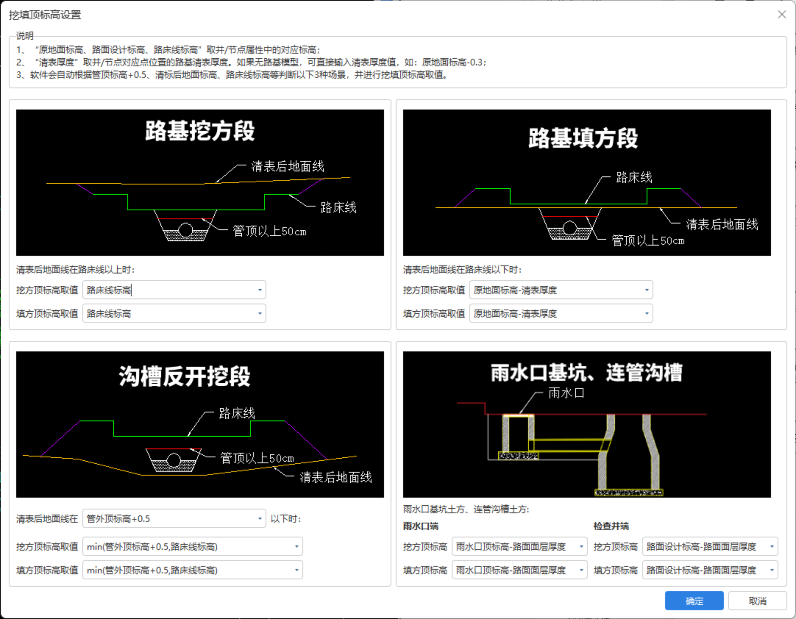

挖填顶标高设置:按计算设置计算,也可以点击选择
顶标高:分为挖方、填方,下拉选项如图所示,可根据实际工程进行调整,也可输入具体数值或者参考表达式
挖填底标高:下拉选项如图所示,可根据实际工程进行调整,也可输入具体数值或者参考表达式

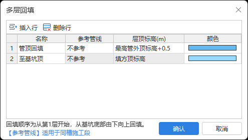

多层回填设置:
1、分层设置基坑的回填
2、参考管线:参见单级沟槽属性
