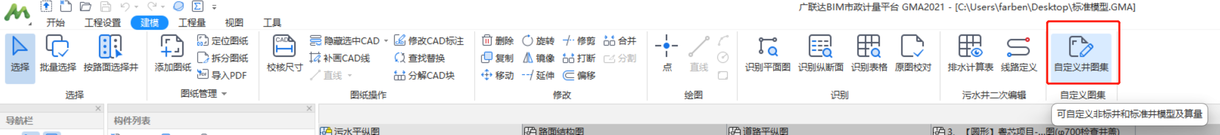

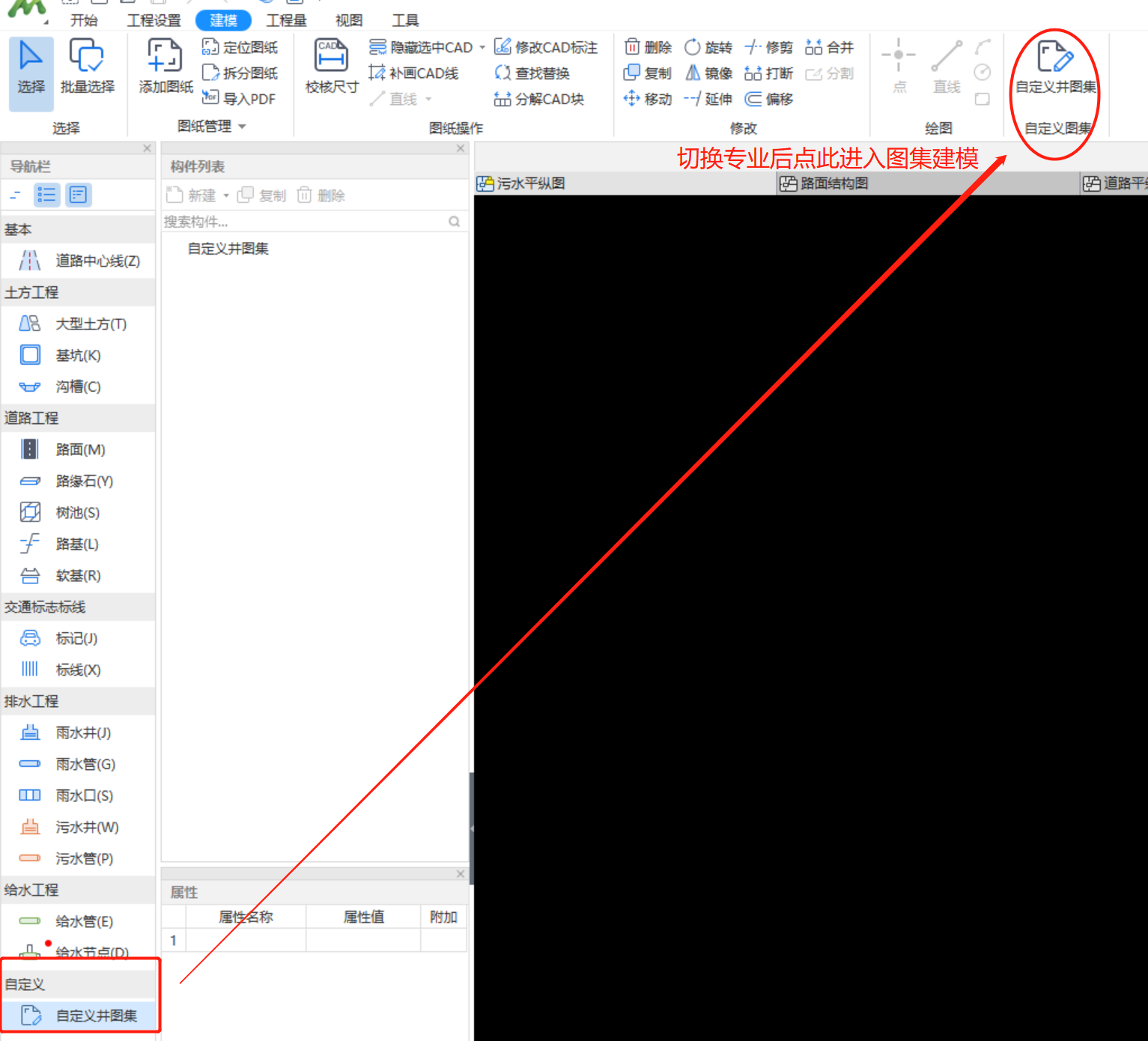

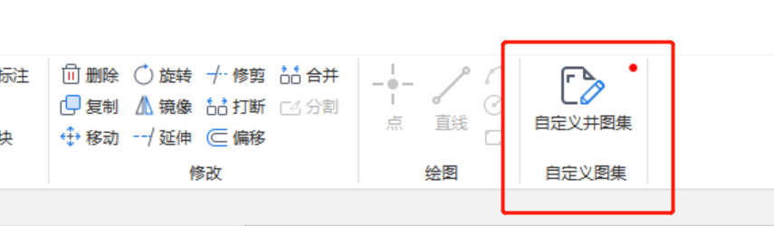

1.切换导航栏-自定义-自定义井图集,点击上方工具栏“自定义井图集”进入
2.在给水/排水专业下,切换给水井/污水井/雨水井,点击上方工具栏“自定义井图集”进入

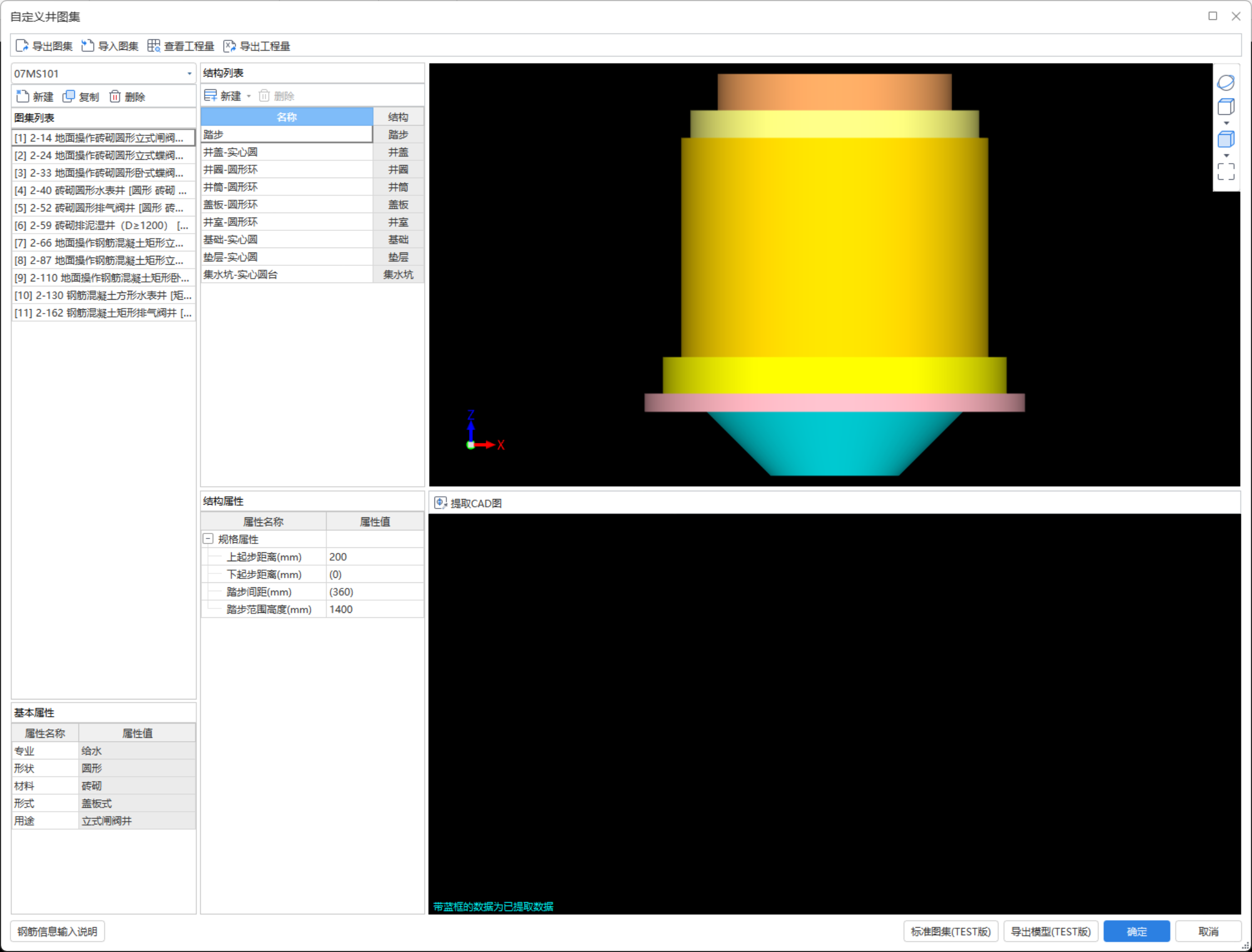

内置给水07MS101图集,进入功能可直接修改各结构参数使用,不需要重复建模

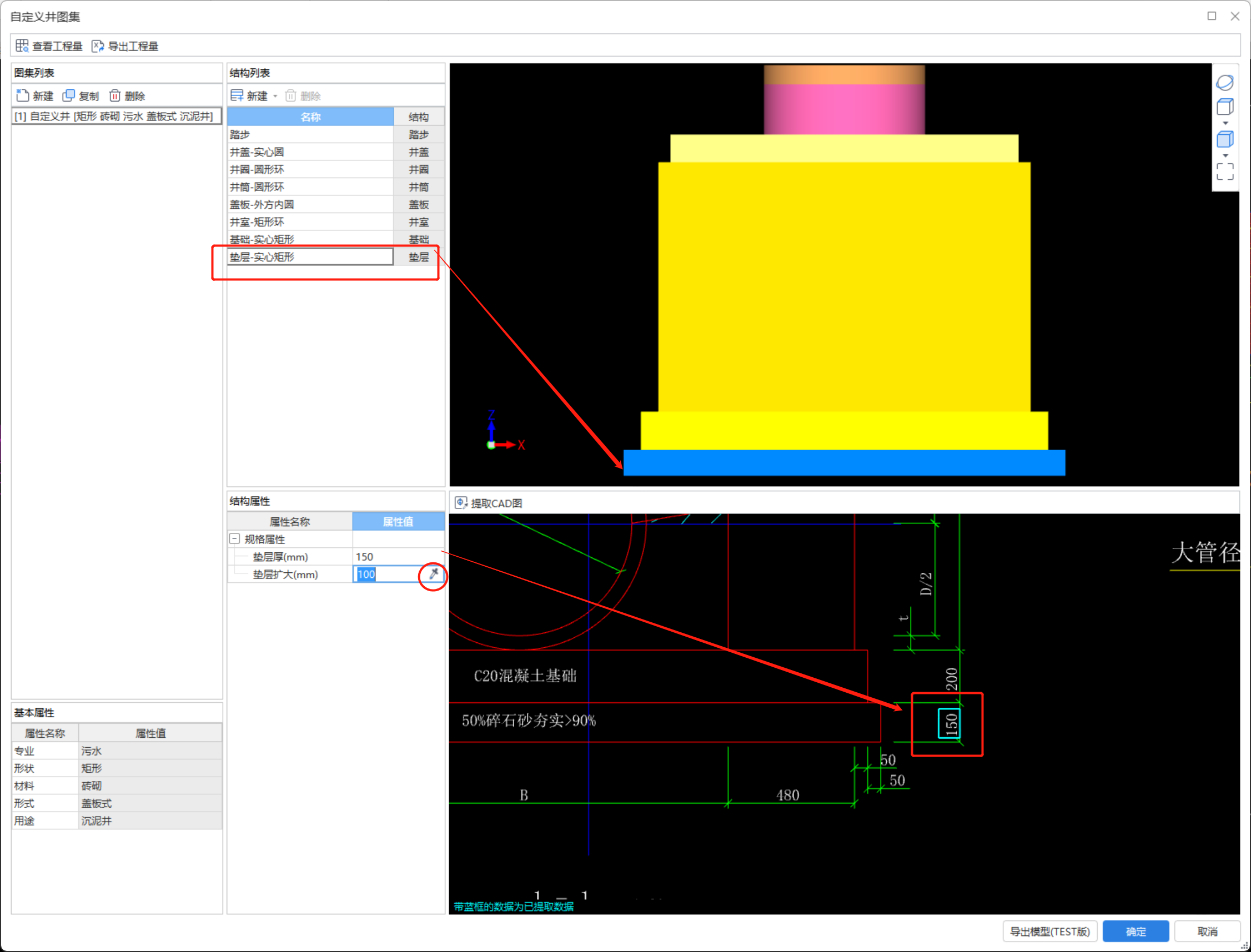

若图纸为CAD格式
第一步:导入图纸
第二步:点击“自定义图集”,触发工具,切换自定义井图集

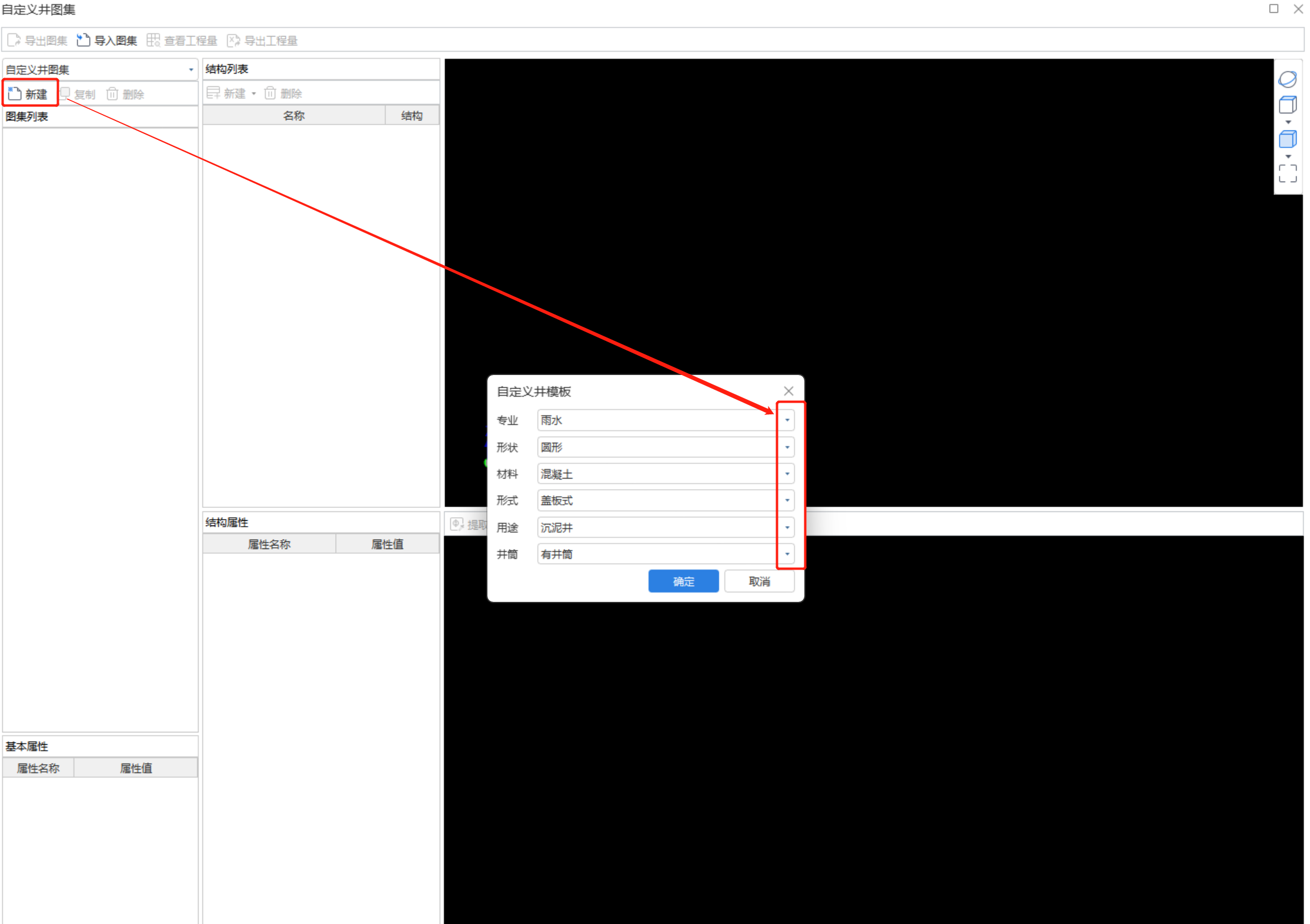

第三步:依据井图集,新建自定义井模板,可在各项中下拉选择选择井专业、形状、材料、形式、用途及有无井筒

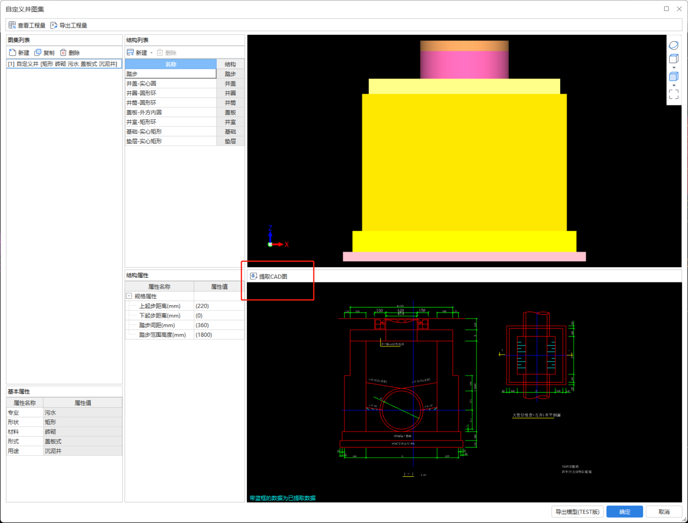

第四步:提取CAD图
第五步:依据图纸切换各个结构,编辑相应结构属性
注:点击切换结构,在结构列表中选中的结构,在右侧模型中相应部位标蓝;可以点击结构属性数字后的小吸管,在提取的图纸相应部位吸取数值;已提取的数据会标注蓝框

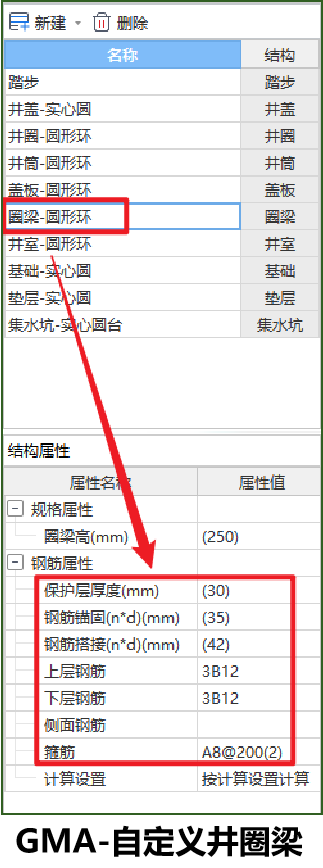

钢筋信息录入方式:圈梁结构属性中录入,与土建梁钢筋录入方式相似,钢筋录入格式简单;

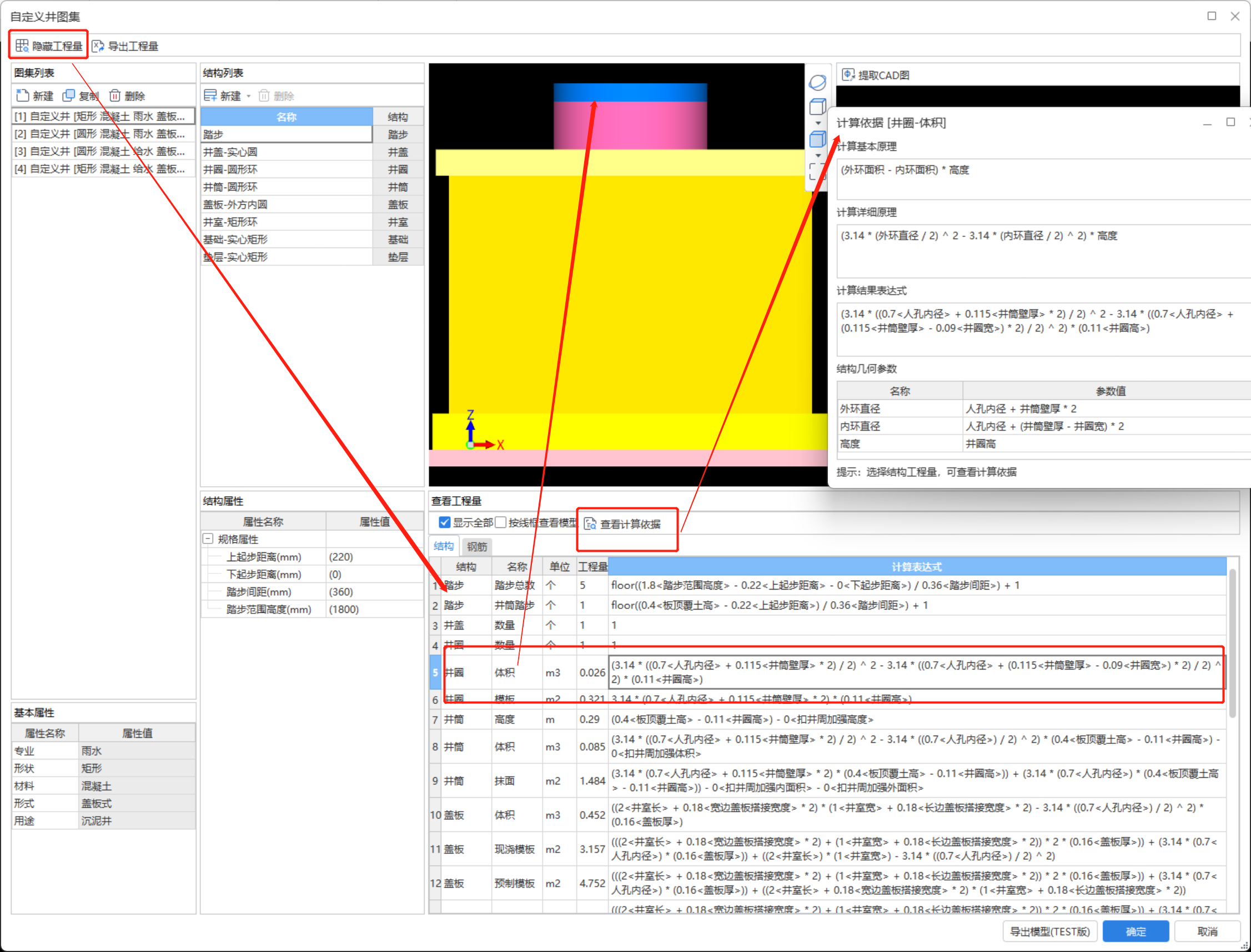

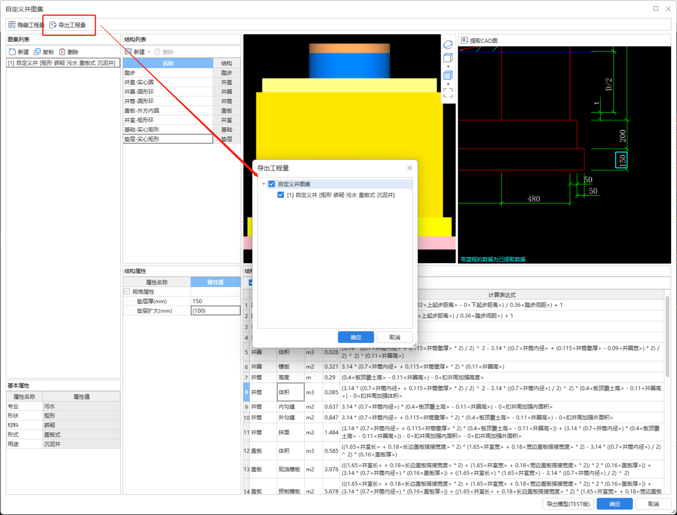

第六步:点击查看工程量,再次点击隐藏工程量
注:查看工程量时,点击切换结构工程量,上方模型对应部位联动显示蓝色;点击查看计算依据,可查看相应结构部位计算依据及数据来源

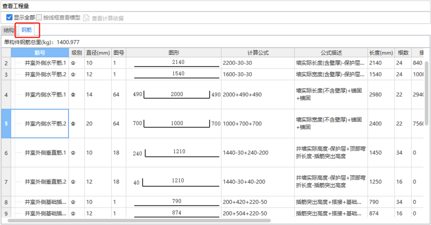

在查看工程量中切换“钢筋”,即可查看井钢筋工程量

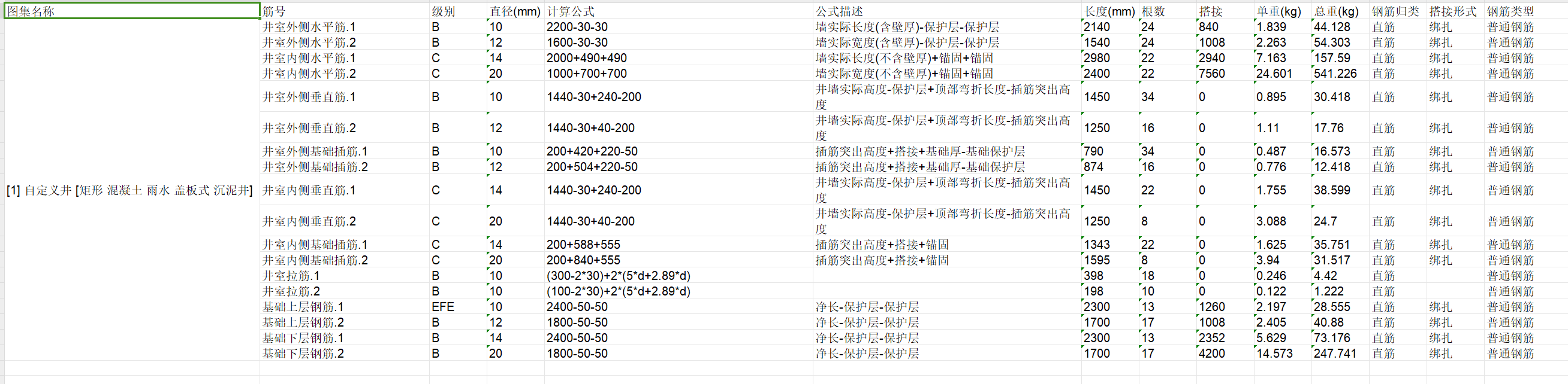

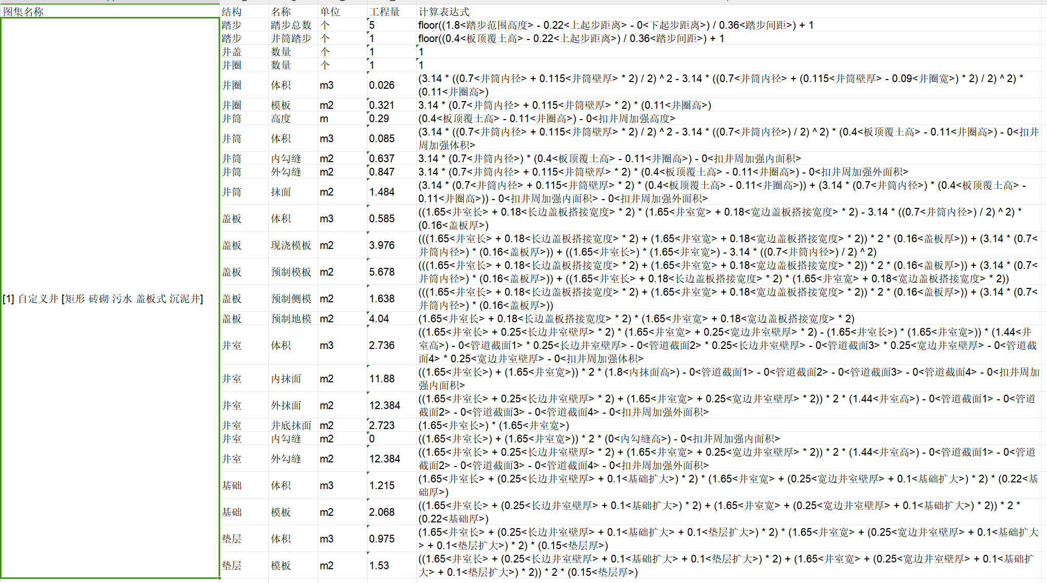

第七步:点击导出工程量,将图集工程量导出为excel表格,切换表格页签可查看井结构及钢筋工程量

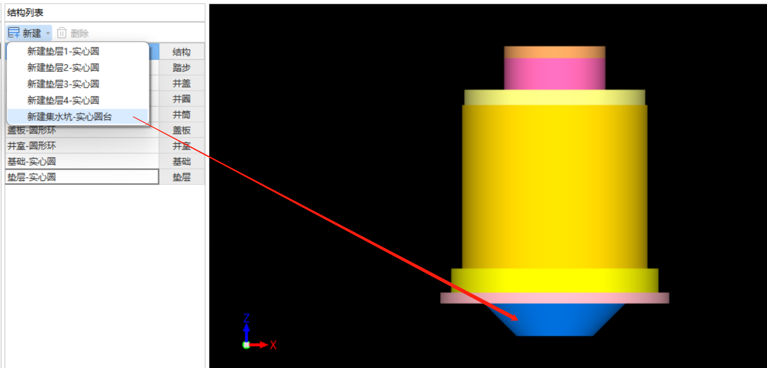

若选择专业为给水,可在新建处进行集水坑建模

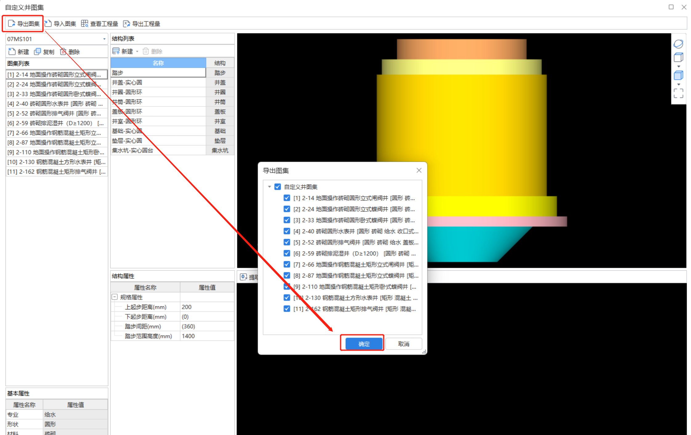

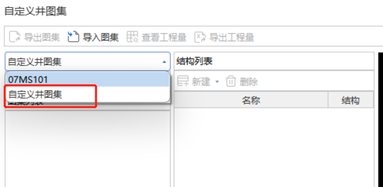

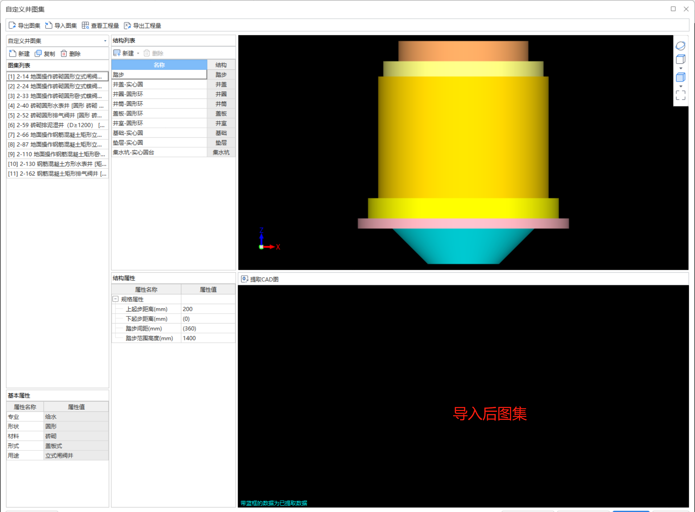

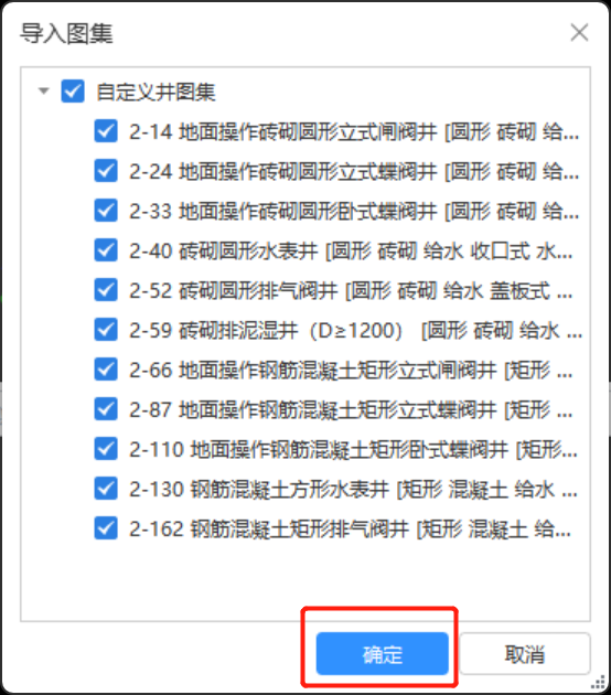

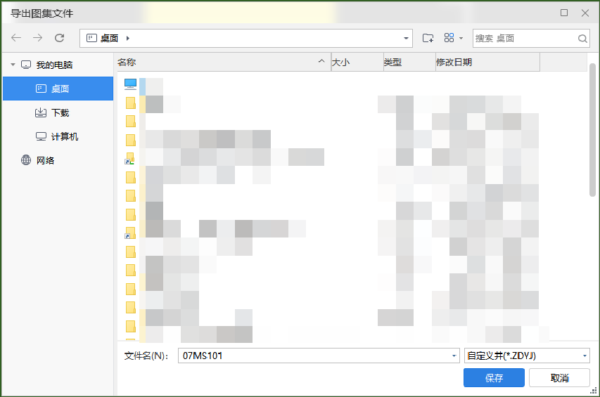

图集导入/导出
使用背景:当A工程建好的图集需要给B图集使用时,可以使用导出/导入图集功能;可利用导出导入功能形成自己独有的图集库,以便于随时使用
导出图集步骤:触发【导出图集】功能,在导出图集弹窗中勾选需要导出的图集,点击【确定】,选择保存位置,点击【保存】即可;

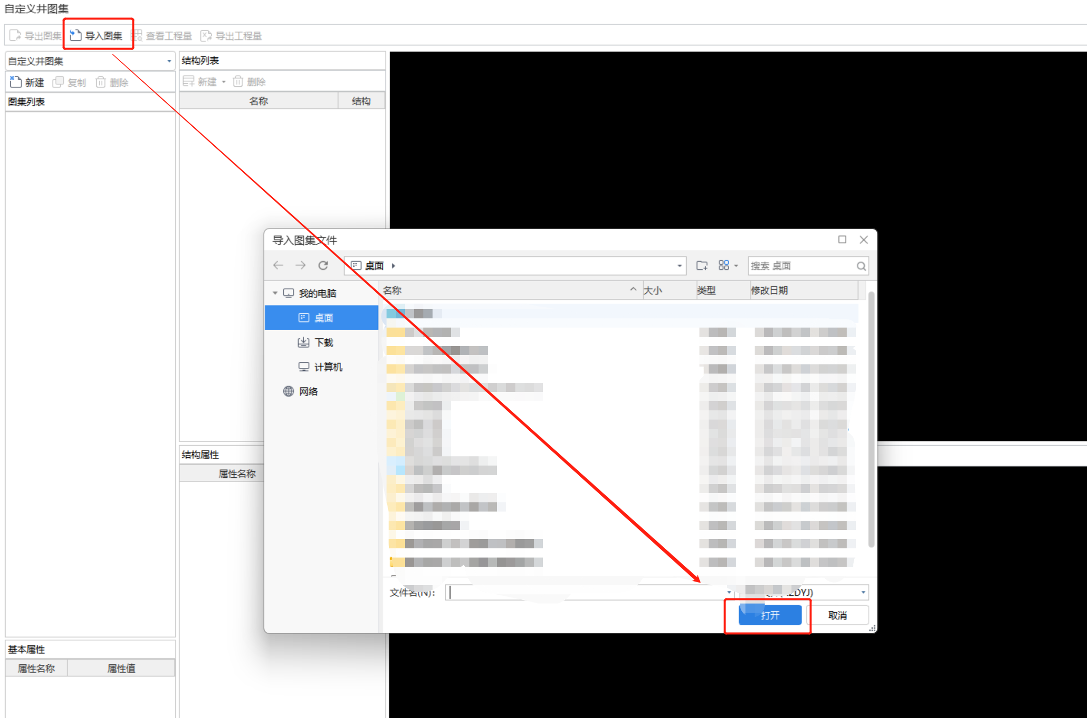

导入图集步骤:与【导出图集】流程相似;
