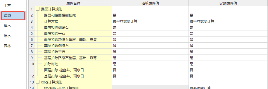

一、路面和路面相交是否扣减
扣减优先级(从高到低):机动车道、非机动车道、人行道、绿化带、中央分隔带
高优先级路面保持完整,低优先级路面被扣减
二、树池侧石长度计算规则
1、按外边线计算
2、按中心线计算
三、树池侧石与路缘石相切位置是否计算
1、计算设置选择“是”,按四边计算;计算设置选择“否”,按三边计算。
四、填土深度
五、路面扣除树池厚度
见上图,混凝土人行道砖厚6cm,水泥砂浆垫层厚3cm,细石混凝土厚8cm
如:计算设置“路面扣除树池厚度”调整为6cm,则“混凝土人行道砖”路面扣减树池。
如:计算设置“路面扣除树池厚度”调整为9cm,则“混凝土人行道砖和水泥砂浆垫层”路面扣减树池。
如:计算设置“路面扣除树池厚度”调整为17cm,则“混凝土人行道砖、水泥砂浆垫层和细石混凝土”路面扣减树池。
