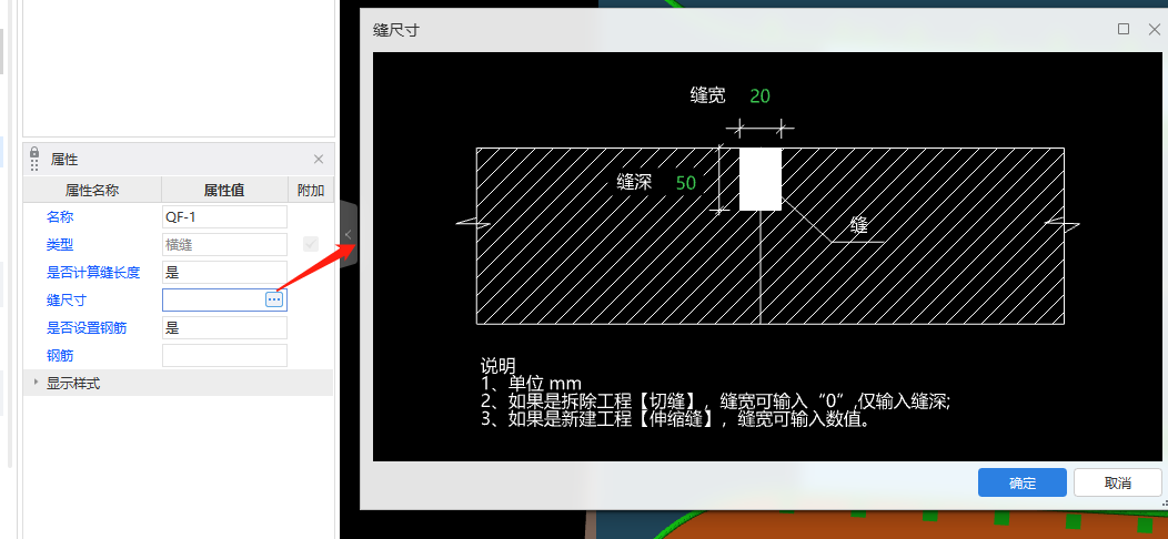

是否计算缝长度:控制横缝出量时是否计算缝长度
缝尺寸:自定义缝宽和缝深尺寸

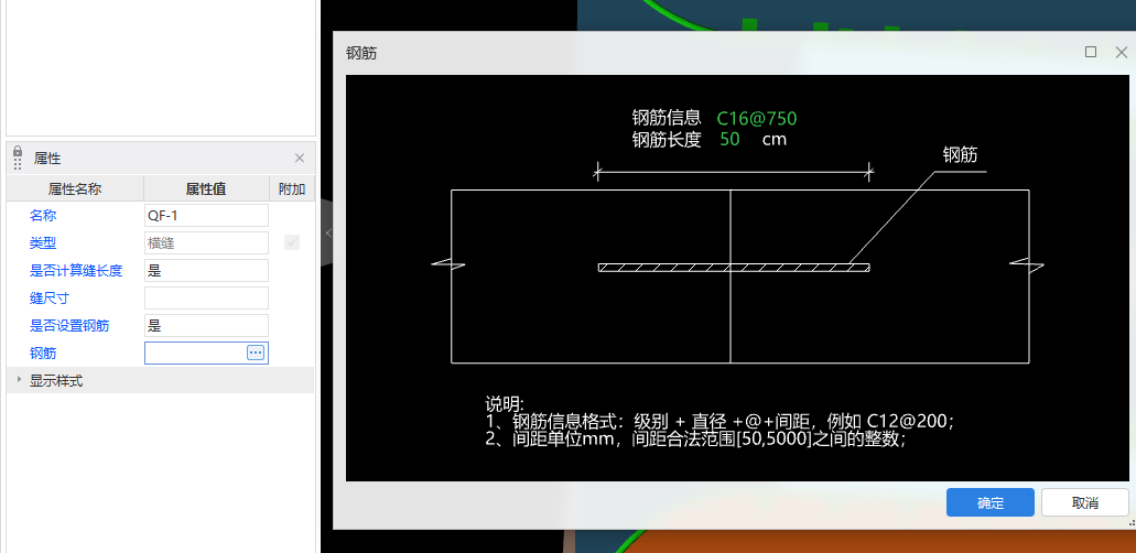

是否设置钢筋:控制是否计算钢筋量
钢筋:编辑钢筋信息和钢筋长度

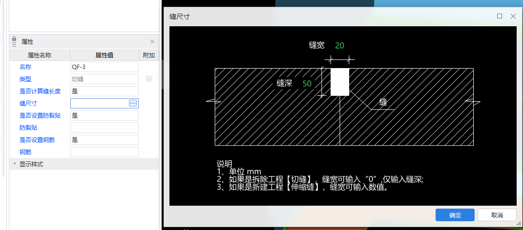

是否计算缝长度:控制切缝出量时是否计算缝长度
缝尺寸:自定义缝宽和缝深尺寸

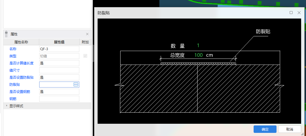

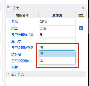

是否设置防裂贴:控制是否计算防裂贴量
防裂贴:设置防裂贴数量和总宽度

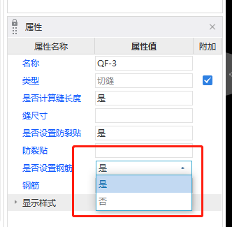

是否设置钢筋:控制是否计算钢筋量
钢筋:编辑钢筋信息和钢筋长度
