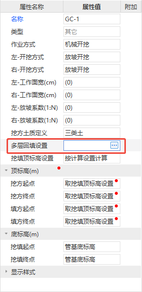

使用背景:

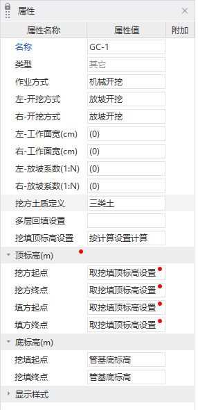

定义单级沟槽属性
名称:构件名称,不能重复
类型:不可编辑,显示沟槽类型为给水、雨水或污水沟槽
作业方式:机械开挖或者人工开挖
开挖方式:可以分别设置左开挖方式和右开挖方式,开挖方式可选择放坡开挖或者支撑开挖
工作面宽:可以分别设置左工作面宽和右工作面宽,工作面宽默认值取计算设置中的默认值
放坡系数:可以分别设置左放坡系数和右放坡系数,放坡系数默认值取计算设置中的默认值
挖方土质定义:一、二类土或者三类土或者四类土

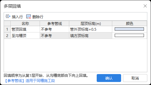

多层回填设置:
1、分层设置沟槽的回填
2、参考管线:适用于同槽段
设置同槽请查看同槽计算设置
【第一步】选择沟槽图元
【第二步】选择“参考管线“
举例:污水第一层回填标高参考雨水管顶+0.5

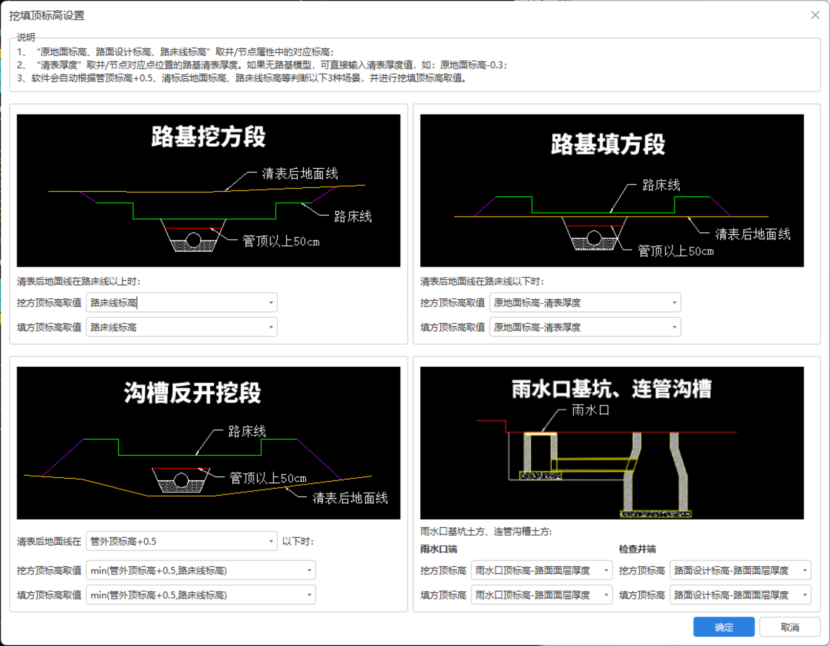

挖填顶标高设置:
设置挖填顶标高判断原则,未设置默认使用计算设置中判断原则

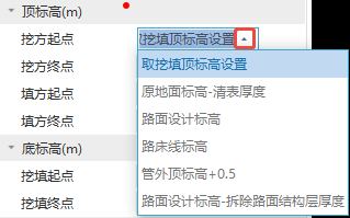

顶标高:
分为挖方起点、挖方终点、填方起点、填方终点,下拉选项如图所示,可根据实际工程进行调整,也可输入具体数值或者参考表达式
底标高:
分为挖填起点、挖填终点,下拉选项如图所示,可根据实际工程进行调整,也可输入具体数值或者参考表达式
