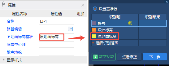

【第四步】:如果您的数据基准不正确,可以在属性中修改“地面标高基准”为“清表后地面标高”。结果见下图,原地面标高和清表后地面标高均不发生变化。

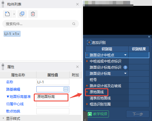

1、识别横断面:基准值项是必选项,如果想识别清表后地面线,“地面标高基准”项请选择“清表后地面标高”。建议:当同时识别原地面线和清表后地面线时,地面标高基准建议选择原地面标高。
2、识别纵断面图:识别纵断面的选项受地面标高基准值的影响。
综上:当清表工程量不是通过厚度计算时,建议地面标高基准选择“原地面标高”。
