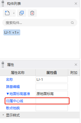

显示道路结构层
前提条件:路基引用中心线,且有路面结构。
显示范围:道路中心线红线框范围内的路面结构。
