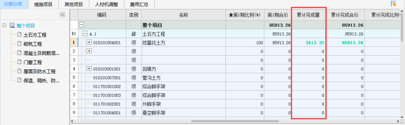

施工单位每月进行进度款上报时,除了本期上报数据外(如某条清单的当期完成量或当期完成百分比),还需上报往期的积累数据(如某条清单的累计完成量或累计完成百分比);施工单位对施工进度或进度款进行管理时,也需要以往期已发生的累积数据为依据。
步骤一:移动水平滚动条,找到累计完成量、累计完成比例及累计完成合价等列显示当前建设项目所有工期的相应累计数据。
累计完成量:
累计完成合价:
累计完成比例:

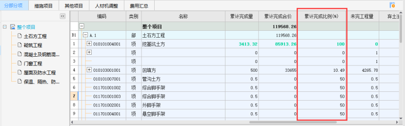

2.2超量预警
施工单位在建设项目的施工过程中,若发现某项工作的完成量已经超过了合同文件中的工程量但实际此项工作实际进度还远未接近完成,则需要及时查找原因并采取有效措施(例如工程有重大变更则需要和甲方进行变更签证等确认单);建设单位或监理单位在工程进度的审批过程中,存在由于管理失误等原因造成的累计审批量超过合同量导致进度款超付的问题;因此,为了防止类似问题的发生,在验工计价软件中,如有清单完成量已达到或超过合同工程量的100%时,软件会对相应清单项的累计完成量、累计完成合价及累计完成比例标注红色进行预警。
步骤一:在累计完成比例大于等于100时,即工程量大于等于合同工程量,累计完成量、累计完成价、累计完成比例为红色显示 ;
