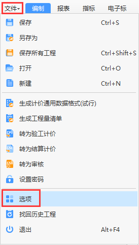

功能位置:点击【文件】下拉选项中的【选项】功能;

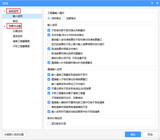

功能窗口:分为两大部分【系统选项】和【预算书设置】。
功能分类:1、【系统选项】分为【输入选项】和【其他】
2、【预算书设置】分为【计算选项】、【呈现选项】、【清单工程量精度】、【子目工程量精度】和【地区特性】(有些地区没有)

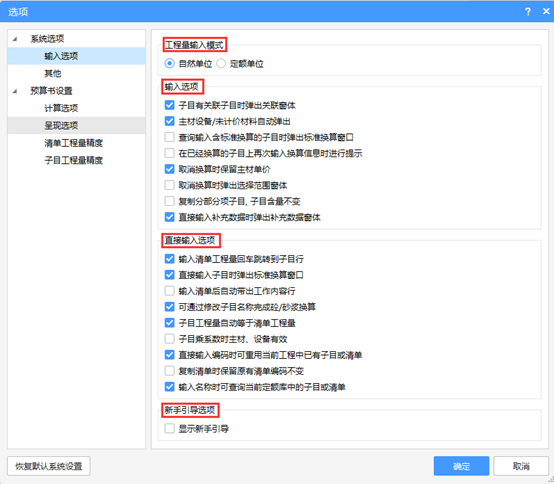

1.1、【系统选项】中页签切换到的【输入选项】,则分为以下四部分:
1.1.1、工程量输入模式
分为【自然单位】和【定额单位】
设置为【自然单位】,输入子目工程量为1000,而此子目单位为10m2,这个时候,工程量实为1000/10=100,如图:
设置为【定额单位】,输入子目工程量为1000,而此子目单位为10m2,这个时候,工程量仍为1000.
软件默认为定额单位。
1.1.2、输入选项
【子目有关联子目时弹出关联窗体】--如安装的管道与防腐、刷油是关联的,当输入管道子目时,在弹出的窗口里可以选择防腐刷油等子目。
【主材设备/未计价材料自动弹出】--当输入的子目里有主材或未计价材料时,软件将自动弹出窗口,输入其价格等信息。
【有信息价文件时,输入子目后弹出信息价查询窗口】--先载入信息价文件后,再输入子目时,如果子目中材料有与信息价中材料匹配上的,并且一对多的情况,会弹出查询窗口。
【查询输入含标准换算的子目时弹标准换算窗口】--通过查询输入输入的子目有标准换算时,软件自动弹出换算窗口,可以直接进行换算。
【在已经换算的子目上再次输入换算信息时进行提示】--如果子目已经换算过,再进行换算时,软件给出已换算提示。
【取消换算时保留主材单价】--取消换算后,主材的价格不受影响
【取消换算时弹出选择范围窗体】--取消换算后,弹出取消换算选取的范围:当前选中行、选中的范围、整个项目;软件目前默认选中的范围。
【复制分部分项子目,子目含量不变】--复制子目到其他清单后子目原有的含量还是保留。按原有含量计算工程量。
【直接输入补充数据时弹出补充数据窗体】--在编辑界面输入补充清单、定额、人材机时弹出输入窗体来完成补充。
【有组价方案推荐时弹出提示窗体】-- 对于清单有推荐组价的弹出窗体提示用户。
1.1.3、直接输入选项
【输入清单工程量回车跳转到子目行】--打勾后,在分部分项界面,直接输入清单,输入工程量,回车就会在清单下添加一子目行,鼠标定位到子目的编码列。
【直接输入子目时弹出标准换算窗口】--打勾后,在分部分项界面,直接输入子目,如果子目有标准换算,软件自动弹出换算窗口,可以直接进行换算
【输入清单后自动带出工程内容行】--大勾后,在分部分项界面,输入清单后,软件根据清单工作内容添加子目行
【可通过修改子目名称完成砼/砂浆换算】--打勾后,子目名称里的标号修改后,此子目将自动换算,根据地区定额情况,不一定有此功能
【子目工程量自动等于清单工程量】--打勾后,当子目的单位与清单单位一致时,子目的工程量将自动等于清单工程量
【子目乘系数时主材、设备有效】--打勾后,当在子目的编码里直接乘系数时,主材及设备工程将跟随乘系数
【直接输入编码时可重用当前工程中已有子目或清单】--打勾后,当输入子目编码后,程序会自动过滤出本工程中用到的相同编码子目,包括做了不同换算的,以及原有子目。
【输入名称时可查询当前定额库中的子目或清单】--打勾后,当输入名称后,程序会通过关键字过滤显示出本库中所有相关子目或清单。

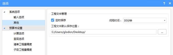

1.2、【系统选项】中页签切换到【其他】,则包括工程文件定时保存和保存位置管理:

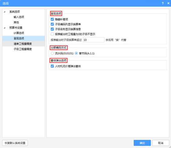

2.2、【预算书设置】中页签切换到的【呈现选项】,则分为以下三部分:
2.2.1、呈现选项
【隐藏补差项】--隐藏一些特殊项。补差项指定额数据数据配不平产生的差额,软件自动补充一项差额。默认不显示。
【子目编码列显示换算串】--子目编码列显示子目工料机换算时的编码及系数,如:1-240 H16009 16009*1.1,如果换算串太长,可通过
image.png来进行控制。
【子目名称显示换算信息】--如不勾选,子目的换算信息则不会显示在子目名称后面
【报表输出时工程量为0的子目不显示】--避免用户报表打印浪费纸张,可以勾选工程量为0的子目在打印报表时不显示
2.2.2、分部编码方式
控制分部编码显示为【顺序码010101】,还是【章节码A.1.1】
2.2.3、窗体弹出选项
【人材机无价差弹出窗体】--勾选后,在人材机汇总界面中如果右键执行【人材机无价差】,会弹出执行范围:当前选中行、选中的范围、整个项目

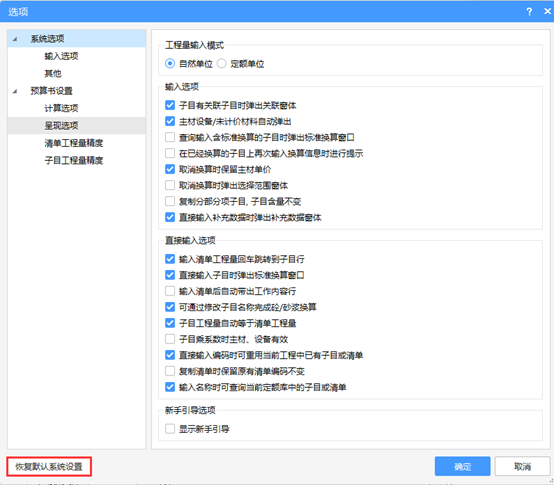

3、【恢复默认系统设置】如果本选项窗口中用户进行了多次修改,可以通过窗口左下角的【恢复默认系统设置】功能快速恢复默认选项设置。
