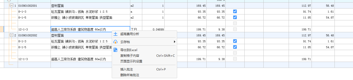

第一步:在分部分项编辑界面或者预算书编辑界面,选中一条超高费用,按鼠标右键显示右键功能:
第二步: 单击【超高费用分析】,弹出下图所示的窗口:

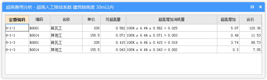

  窗口中显示的是这条超高费用的组成内容。由上图可以看到,“型材屋面”这条清单项下的超高费用“12-1-2 超高人工降效系数 建筑物高度 45m以内”中, 超高增加费用共计5.23元,由四部分组成:
定额8-1-3中“砖瓦工”超高增加4.27;定额8-1-3中“其他工”超高增加0.34;定额8-1-5中“其他工”超高增加0.11;定额8-1-5中“木工(装饰)”超高增加0.51。

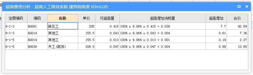

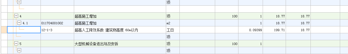

    b) 计取在措施项目界面:在单价措施项“超高施工增加”下会有超高施工增加费用项,所有超高施工增加费都会汇总在该项费用中,鼠标选择超高费用定额行,点右键【超高费用分析】,查看的是当前文件中所有该超高高度下所增加的超高费用组成,如下图:
上图中费用分析,显示的是计价文件中建筑物高度在60m以内的超高费用所有组成部分内容。

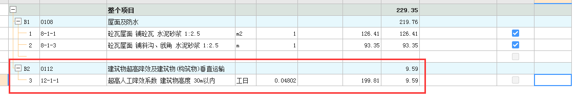

    a) 计取在预算书界面: 超高增加费用全部都汇总到“建筑物超高降效及建筑物(构筑物)垂直运输“分部中,如下图:
鼠标选中该分部下的一条超高费用定额行“12-1-2 超高人工降效系数 建筑物高度 45m以内”,点右键【超高费用分析】,可以查看到这笔费用的所有组成:

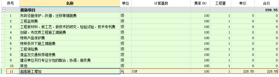

    b) 计取在措施项目界面: 在措施项目中会新增一行“超高施工增加”,所有的超高费用都会汇总到这条费用中,不会再细分不同超高高度增加的超高费用。如下图:
