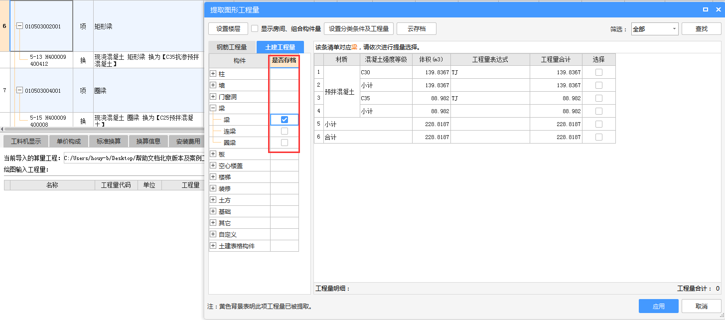

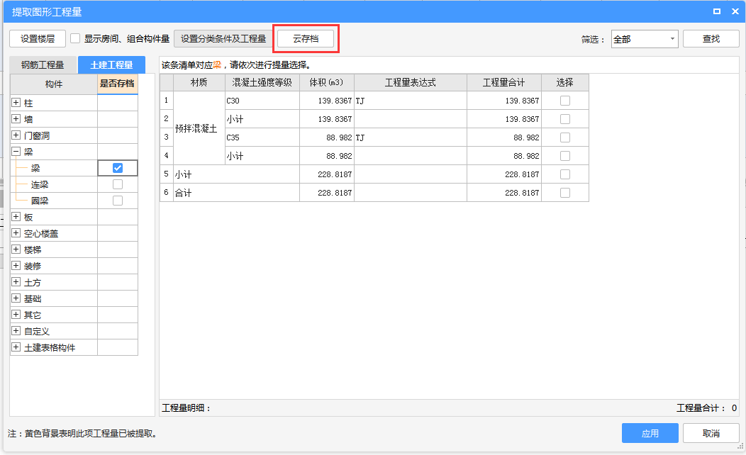

步骤一:在【提取图形工程量】界面,选择清单或子目对应的构件,勾选【是否存档】;

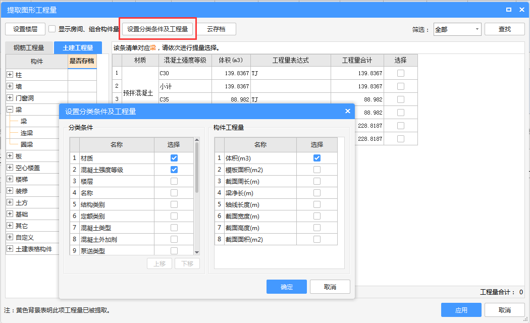

步骤二:设置所选构件的分类条件及工程量:点击【设置分类条件及工程量】;

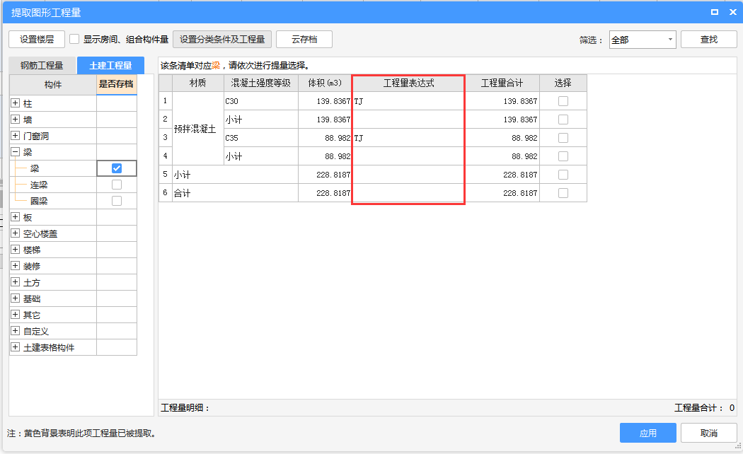

步骤三:设置工程量表达式。

步骤一:在【提取图形工程量】界面,点击云存档;

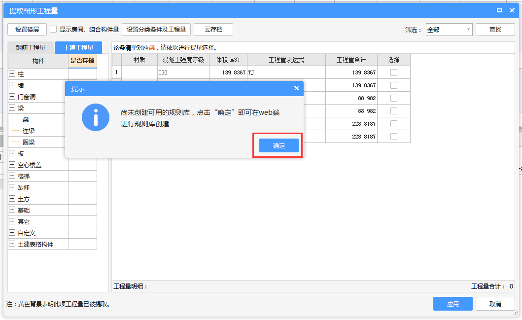

步骤二:点击【云存档】后,弹窗,点击【确定】;

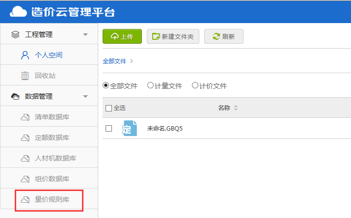

步骤三:在弹出的web端界面,点击【量价规则库】;
步骤四:在【量价规则库】界面,下拉选择所建规则库的【地区】及【规则库类别】;

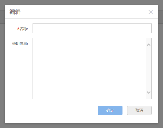

步骤五:在【量价规则库】界面,点击【新增规则库】,编辑规则库【名称】及【说明信息】。

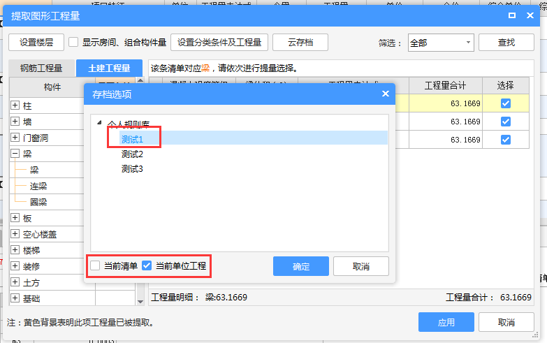

4.1.3选择云存档的规则库
点击【云存档】后,选择云存档的目标规则库,及【当前清单】或【当前单位工程】,点击【确定】。

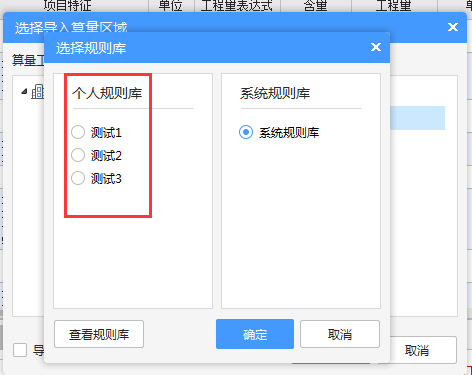

4.2.1导入算量工程时,选择规则库
选择个人规则库,点击【确定】。

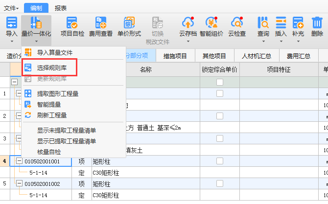

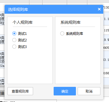

4.2.2导入算量工程后,切换规则库
在【量价一体化】下,点击【选择规则库】,选择需要切换的规则库后,点击【确定】。

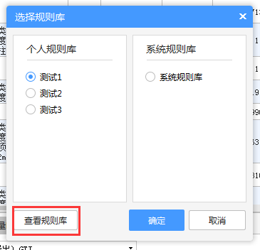

4.2.3查看规则库
在【选择规则库】界面,点击【查看规则库】。
