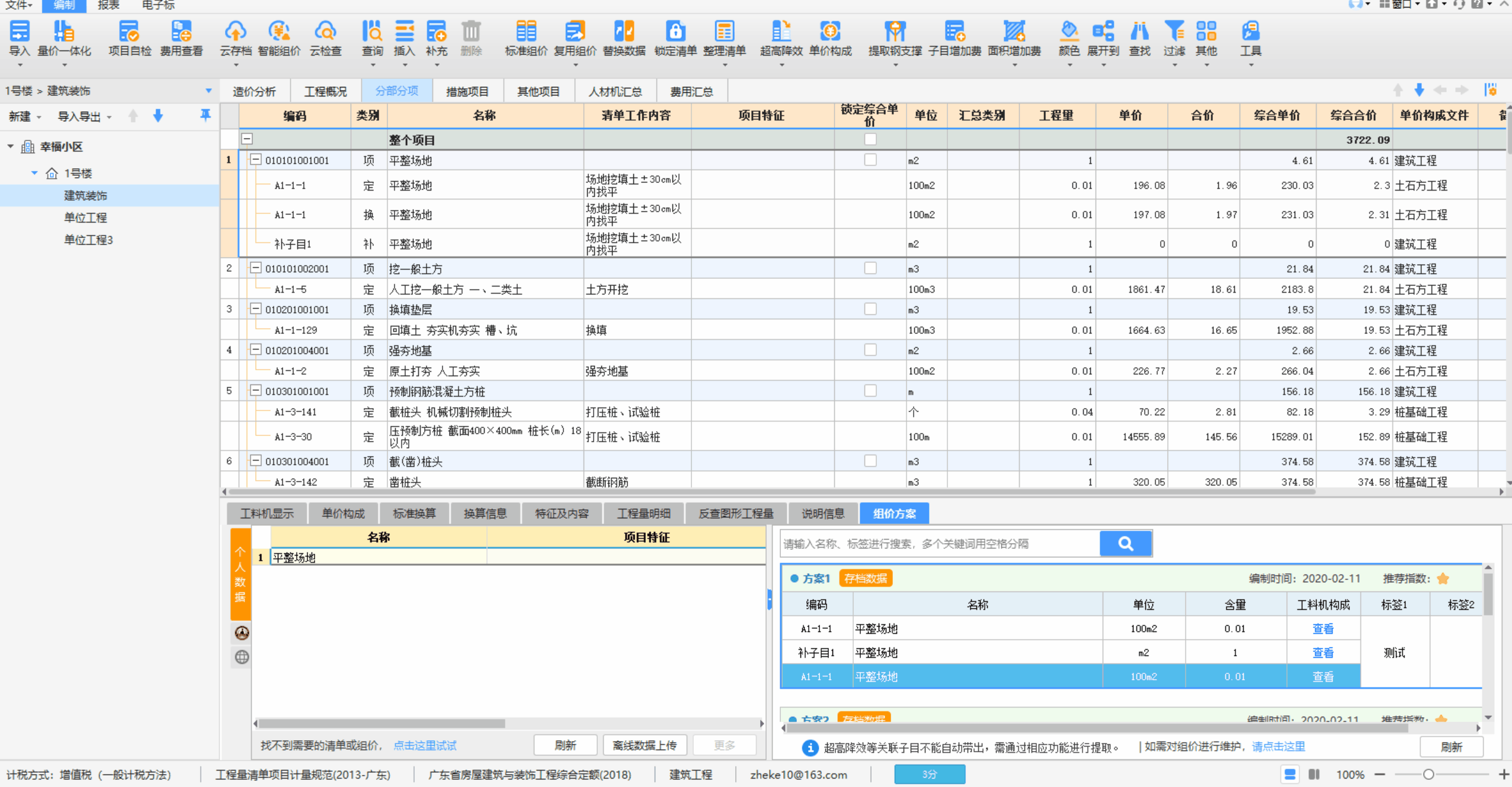

   一般一份预算书编制完毕后,主管或者安排部门内有经验的造价员会重新检查一遍预算书,在清单计价模式下,对清单进行常规项的检查,检查其套项是否存在错套漏套的情况,工程量是否会有明显偏差,材料价格是否取得比较合理。
  步骤一:在功能区选择【云检查】,点击【常规检查】进行检查:①综合单价检查;②错套、漏套检查。默认的检查范围为整个工程
  步骤二:
上部:呈现检查进度,其中有两个进度节点;允许停止检查;检查结果实时呈现;
下部:两个大检查项下先显示有偏差的清单项,呈现出偏差项数量。提供具体查看偏差内容界面;无偏差项、未匹配项仅列举数量,不提供查看详情内容。当程序检查完所选范围内的所有项后,给出友好提示;
  步骤三:点击【查看详情】进入对应详细呈现界面:
1、综合单价检查界面如下,软件显示参考范围和对比结果,当后台没有找到与之匹配的清单项时,参考范围和对比结果为空
2、错套、漏套检查界面如下,明细界面中的左侧项目结构呈现为当前检查出偏差项的出处工程,只显示到单位工程一级。右侧表格内容显示为当前鼠标定位下的偏差项。打开此界面默认在首个单位工程上。当后台没有找到与其匹配的清单项时,判断为未匹配项。
使用技巧:
  双击检查出的清单或定额可以定位到该条清单所在的位置,可以进行更改,更改后点击【重新检查】会进行刷新。
