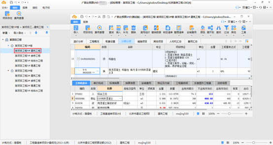

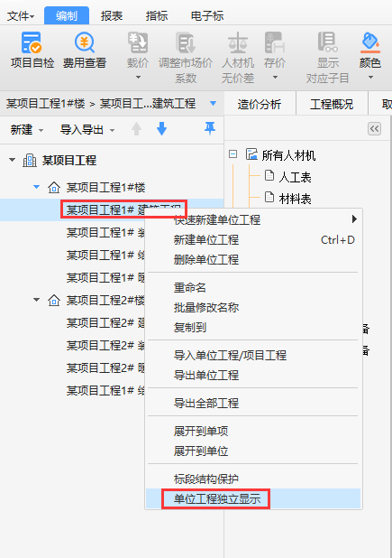

  步骤一:打开项目工程,左侧项目结构中找到需要对比的单位工程1——如本例1#建筑工程,右键-“单位工程独立显示”。
  此时1#建筑工程可以独立显示,如下图。

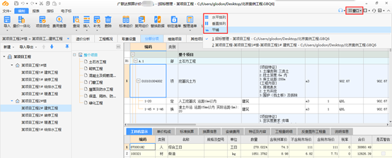

  步骤二:切换到需要对比单位工程2——本例2#建筑工程。点击右上角“窗口”,此时窗口中可看到当前项目文件和已经独立显示的1#建筑工程。按需要选择“水平排列”“垂直排列”“平铺”任意其一。
  此时之前独立显示的1#建筑工程和当前项目中的2#建筑工程会按所选(水平、垂直、平铺)同时排列在界面中,即可进行对比等操作。

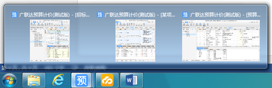

  ① 打开不同工程的文件,任务栏会显示每个工程文件的图标,图标中显示项目或工程名称
  ②使用Alt+Tab可以进行工程切换
