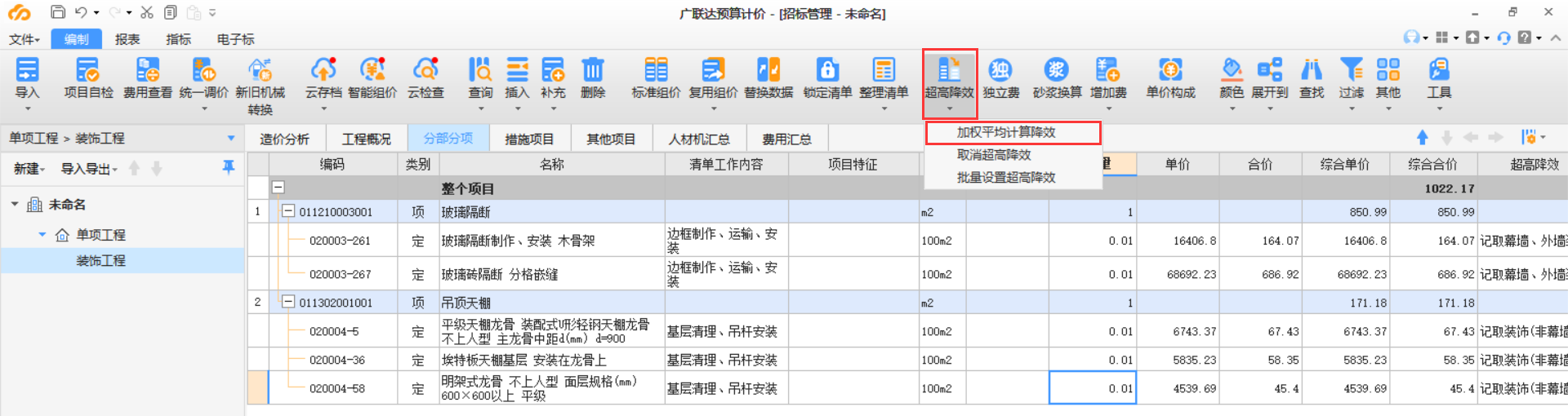

2020装饰消耗量定额操作介绍:

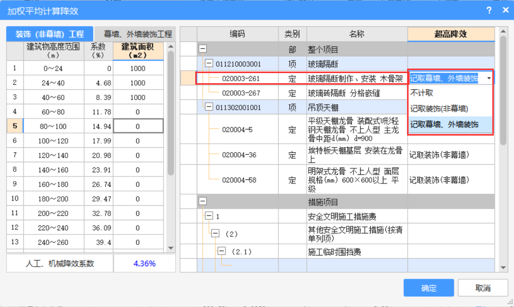

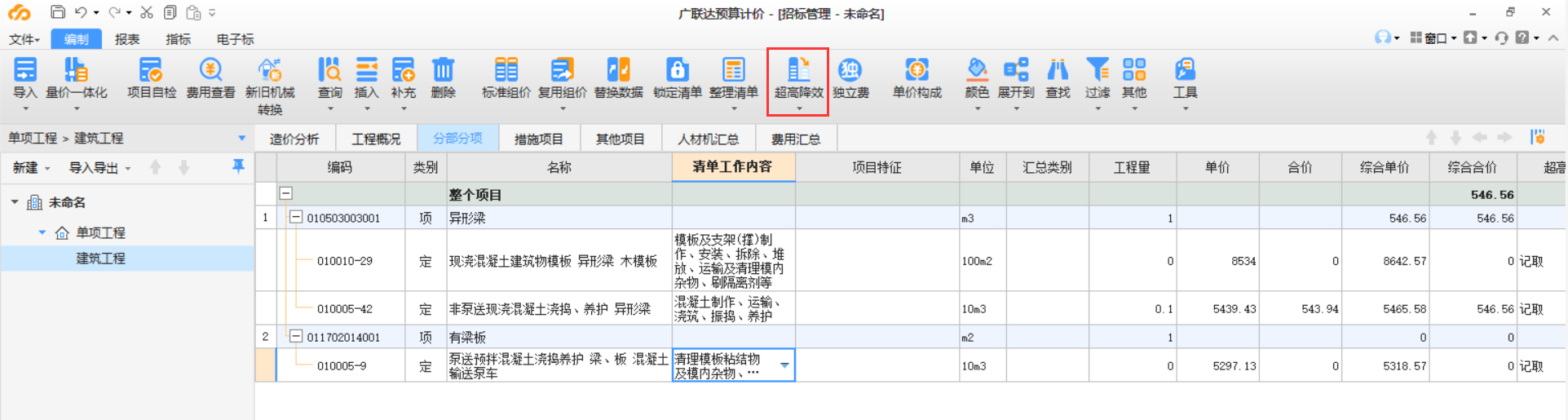

步骤一:在分部分项和措施项目页面中选择“超高降效”功能,并执行“加权平均计算降效”;

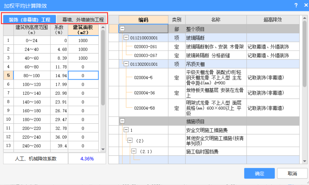

步骤二:分别进行装饰工程(非幕墙、建筑外墙装饰)与幕墙、建筑外墙装饰工程的装饰作业区域的建筑面积和建筑外墙装饰的设计结构图示面积,对应的降效系数会自动计算。

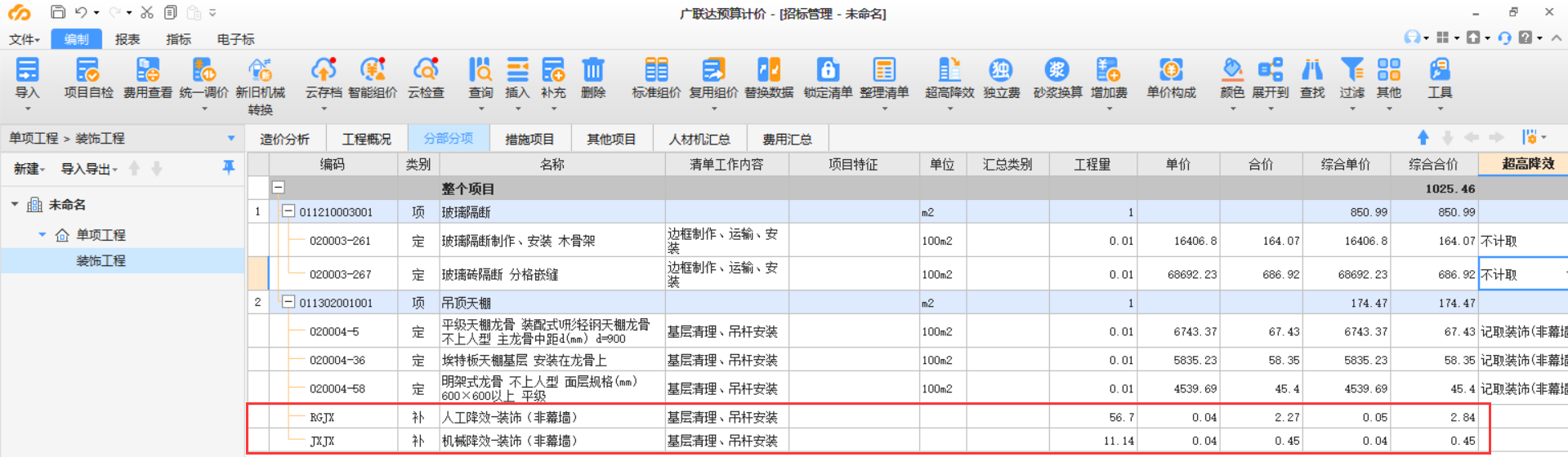

步骤三:对每条子目选择需要记取的超高降效类型【装饰(非幕墙)或幕墙、建筑外墙装饰】,需要记取超高降效的子目在点击“确定”后,会自动按照对应降效系数进行超高降效费用的记取。
步骤四:点击“确定”后,会按照每条子目选择的超高降效类型【装饰(非幕墙)或幕墙、建筑外墙装饰】对应降效系数进行超高降效费用的记取。并会在选中的清单(定额计价中每个分部、标题)下逐一记取超高降效费用。

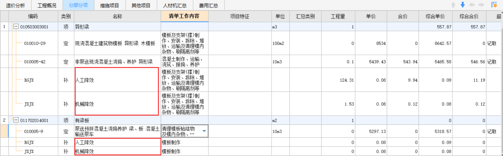

步骤一:分部分项功能区域,超高降效--加权记取超高降效;

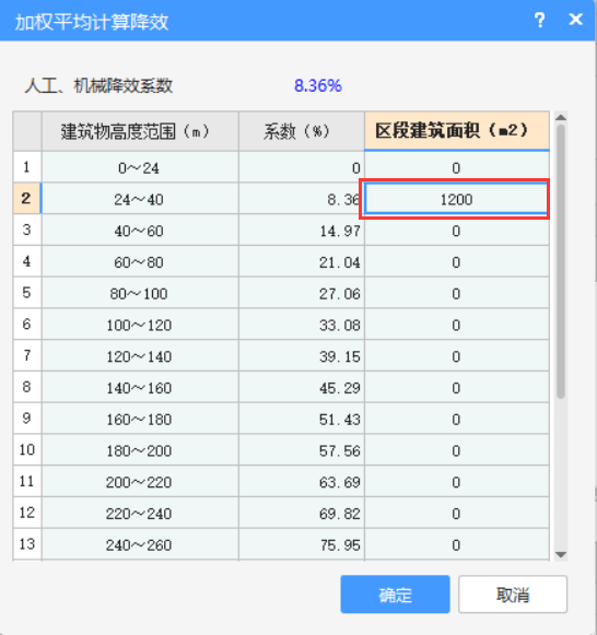

步骤二:输入建筑面积;
步骤三:生成在对应清单下计入综合单价;
