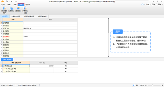

步骤二:二级导航切换到【关键信息】,填写该工程的基本信息,对于红色字体建议填写,便于指标的正确计算;

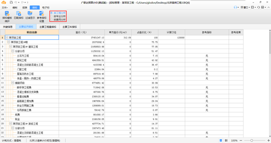

步骤三:切换到【主要经济指标】,根据自身需要,切换分析类型,可以按工程分析,专业分析或者费用分析;

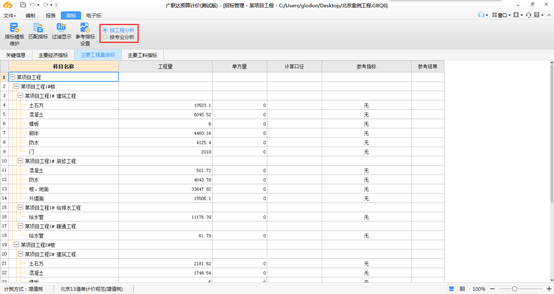

步骤四:切换到【主要工程量指标】,根据自身需要,切换分析类型,可以按工程分析,专业分析;

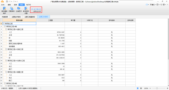

步骤五:切换到【主要工料指标】,根据自身需要,切换分析类型,可以按工程分析,专业分析;

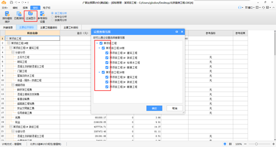

① 在查看主要经济指标、主要工程量指标、主要工料指标时若需要快速看到自己目标的工程的指标,可以用功能区【过滤显示】。

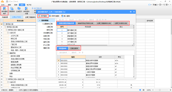

② 对于分部分项经济指标分类、措施项目指标分类、主要工程量指标分类、主要工料指标分类软件给出了默认的匹配,若需要自行更改添加修改,可以点击功能区【指标模板维护】。
