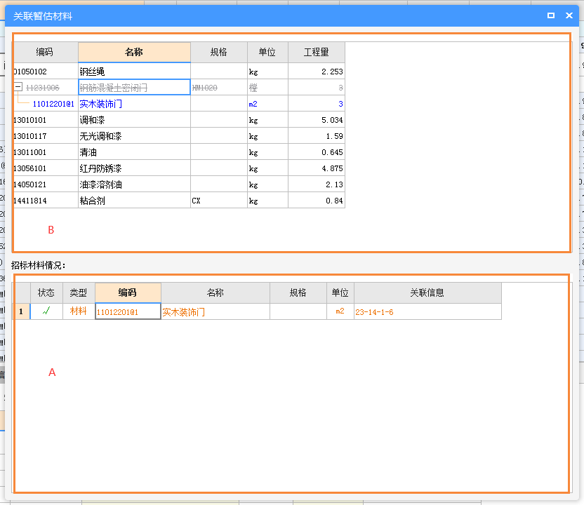

  第二步:鼠标定位在有暂估材料的清单行,点鼠标右键【关联暂估材料】,进入“关联暂估材料”窗口,如下:
  A区显示的是招标材料(暂估材料),B区显示的是该清单项下的定额工料机。
  在A区中选定一条招标材料,从B区中挑选需要关联的定额材料,双击即可完成关联操作。如上图显示,原“钢筋混凝土密闭门”已被招标材料“实木装饰门”替换成功。

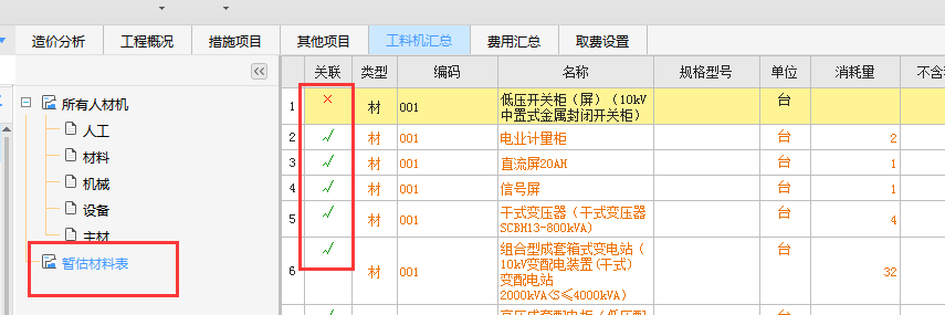

  招标材料的关联情况,可以在整体节点“工料机汇总”界面查看,如下图:
  关联列中,绿色显示关联成功,红色显示尚未关联。
