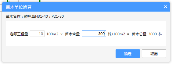

在编制预算书时,当遇到苗木的单位和定额的单位不一致的情况,需要手动判断一下苗木在当前定额下的含量。比方说定额单位为m2,苗木单位为株,则需要确认一平方米下有多少株苗木。软件中“苗木单位换算”功能可完成这一工作。
第一步: 输入定额,选定苗木,输入定额工程量,系统会自动弹出苗木单位换算窗口,如下图:

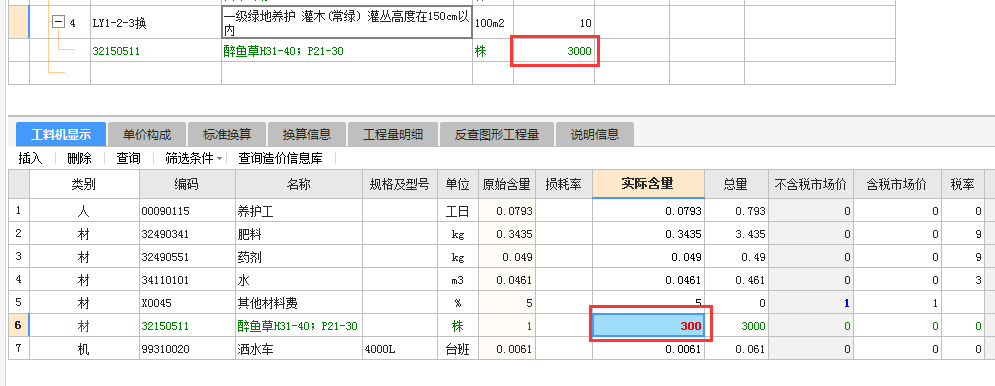

根据实际需要在“苗木含量”中输入换算数值,点击即可。根据输入的定额工程量及单位换算值,苗木工程量自动录入,如下图:

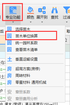

苗木单位换算值可以修改。选定需要修改换算值的定额行,鼠标右键单击【苗木单位换算】,或者点击快捷按钮【专业功能】下拉菜单中【苗木单位换算】,均可调出“苗木单位换算”窗口,进行换算值修改。
