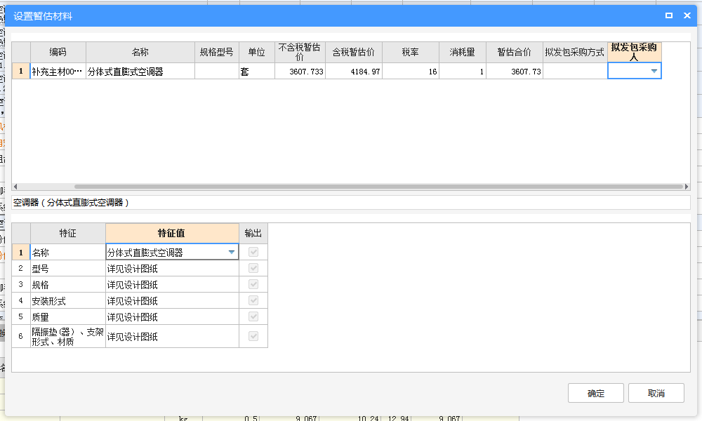

在分部分项编辑界面,鼠标定位在清单上,点鼠标右键【设置暂估材料】,进入“设置暂估材料”窗口,直接录入材料,如下:
在这里录入材料有两种方法:

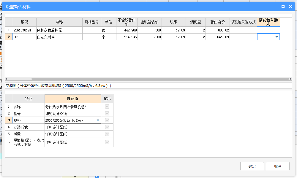

1 单击“编码”单元格中三点按钮,进入“查询”窗口,查询选择材料双击录入(如上图中“金属面砖”)。
2 直接录入材料编号,名称,规格,单位,暂估价,消耗量等信息(如上图中“自定义暂估材料”)。

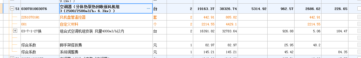

录入完成,点击“确定”按钮,可以看到该清单项下已经有两条暂估材料。

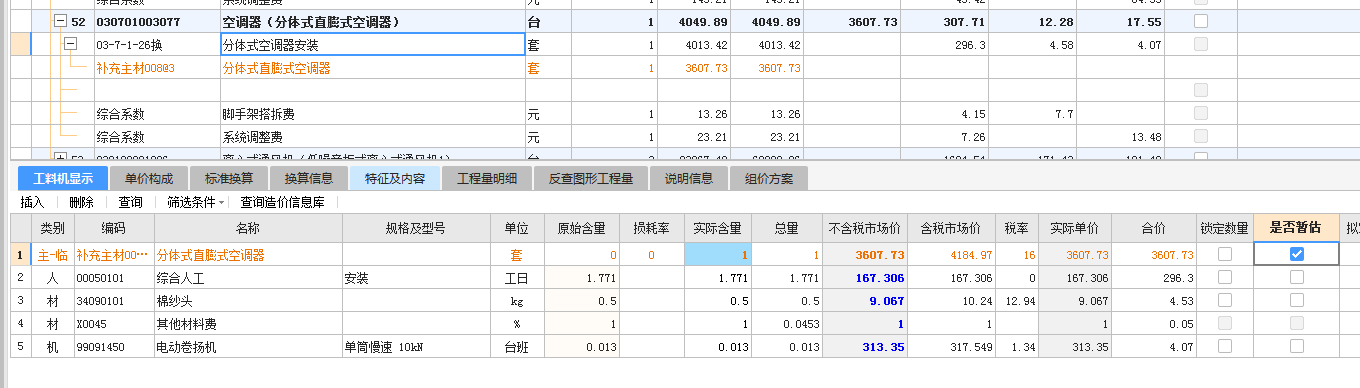

如果在编制招标文件的同时,编制了最高投标限价文件,则可从已有材料中选择材料设置为暂估材料。操作步骤如下:
鼠标定位在清单下定额行,在“工料机显示”页签中,选择材料,在“是否暂估”单元格中进行勾选即可,如下图:
勾选完成,鼠标定位在清单项,选择鼠标右键“设置暂估材料”,可以看到该材料已经设置为暂估材料了:
注意:
在“工料机显示”页签设置暂估材料,材料在设置为暂估材料的同时,也进行了关联。所以该材料未单独出现在清单项下。
