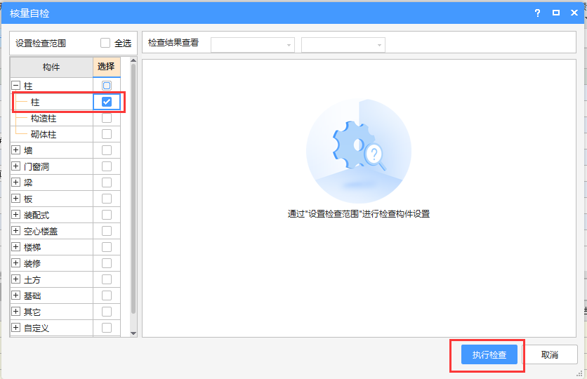

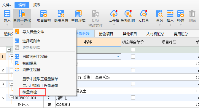

软件实现:
步骤一:在【量价一体化】下,点击【核量自检】;
步骤二:在【核量自检】界面,进行【检查范围】的选择,点击【执行检查】;
步骤三:在【核量自检】界面,进行【检查结果查看】,对有疑问的清单或定额支持双击定位。

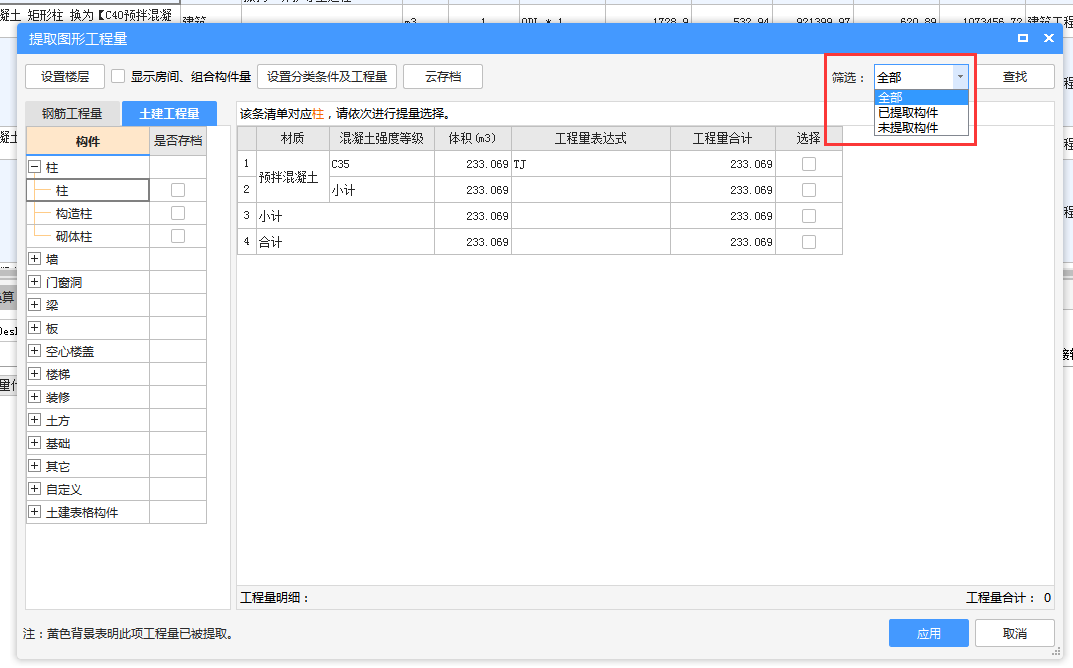

3.2检查已提取或未提取的构件
算量工程中所绘制的构件工程量均应该体现在计价工程中的列项中,因此在提量的过程需要核量是否有漏提或重复提取的构件工程量。
软件实现:
在【提取图形工程量】界面,点击【筛选】,选择【已提量构件】或【未提量构件】查看筛选后构件。

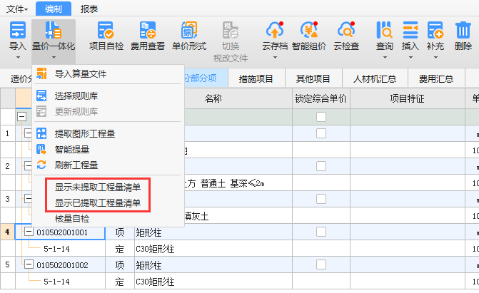

3.3检查已提量或未提量的清单/子目
计价工程中所有清单或子目的列项,均应有对应工程量,在提量的过程中,需要检查有哪些清单或子目没有工程量。
软件实现:
在【量价一体化】下,选择【显示未提取工程量清单】或【显示已提取工程量清单】,查看过滤后清单项。
