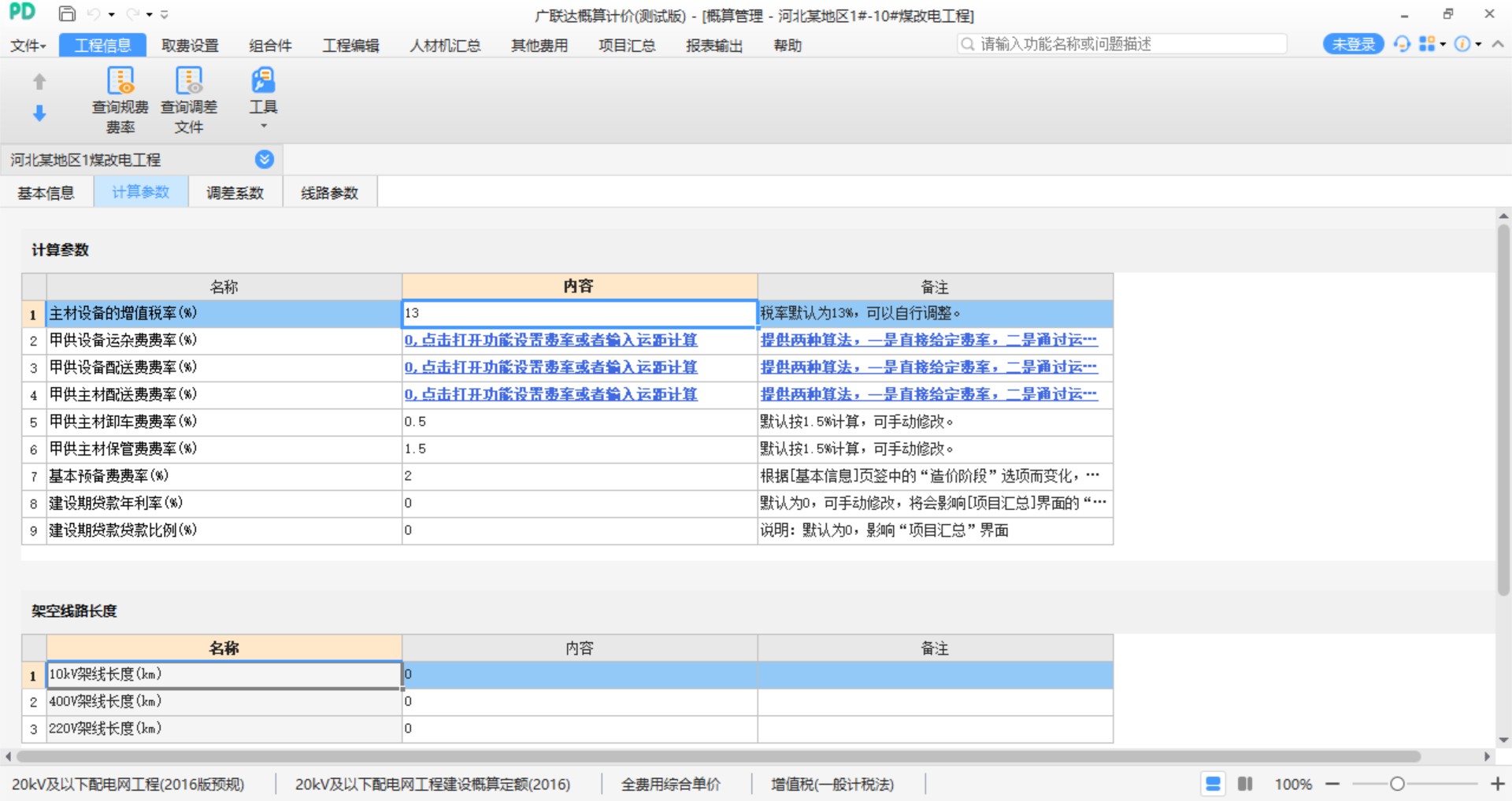

2.2、计算参数界面
包括影响计算的参数信息和架空线路长度的信息,可以根据项目的实际情况,填写或者设置设备主材的增值税率、运杂费率、配送费率,填写基本预备费的费率等参数;

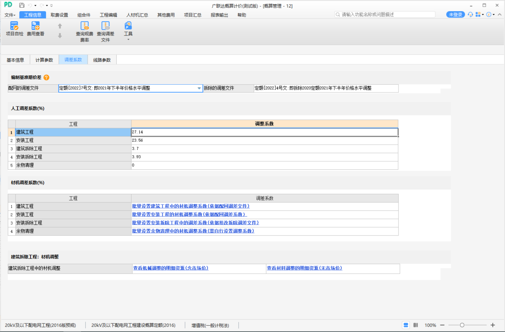

2.3、调差系数界面
根据主管部门发布的价格水平调整文件的规定,将调差文件显示在此界面,根据此文件中规定的调整系数或者市场价,调整工程中定额下的人工、材料、机械的市场价格。

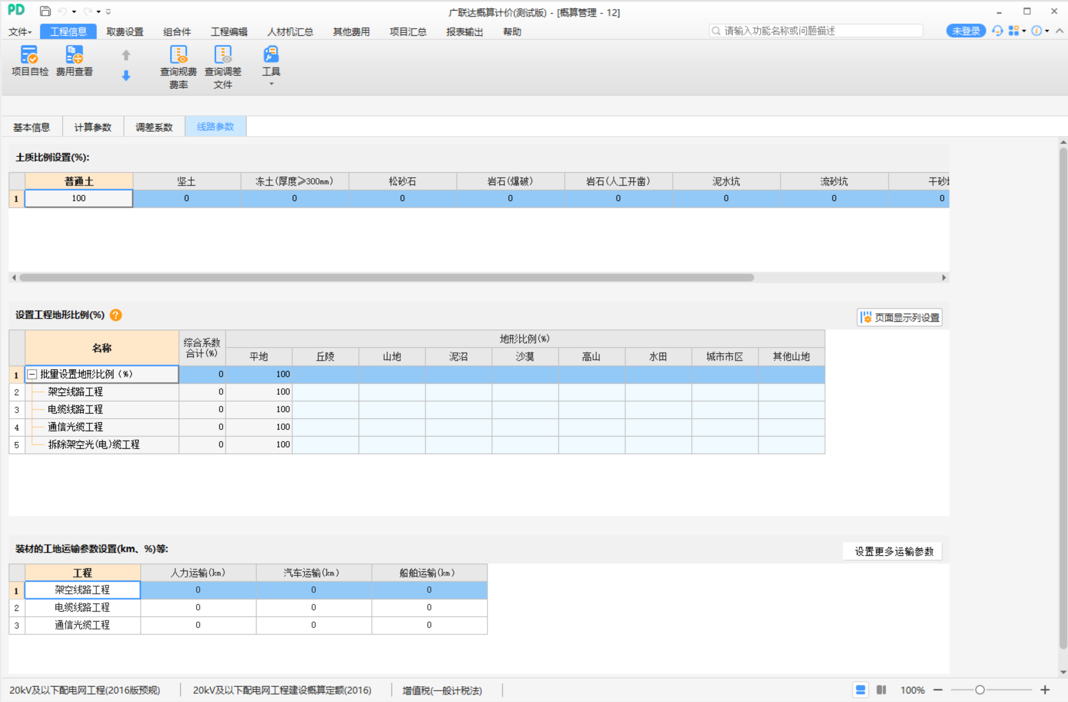

2.4、线路参数界面
包括设置土质比例、工程地形比例、装材工地运输参数,根据项目的实际情况,在界面的各个单元格中填写数值即可;

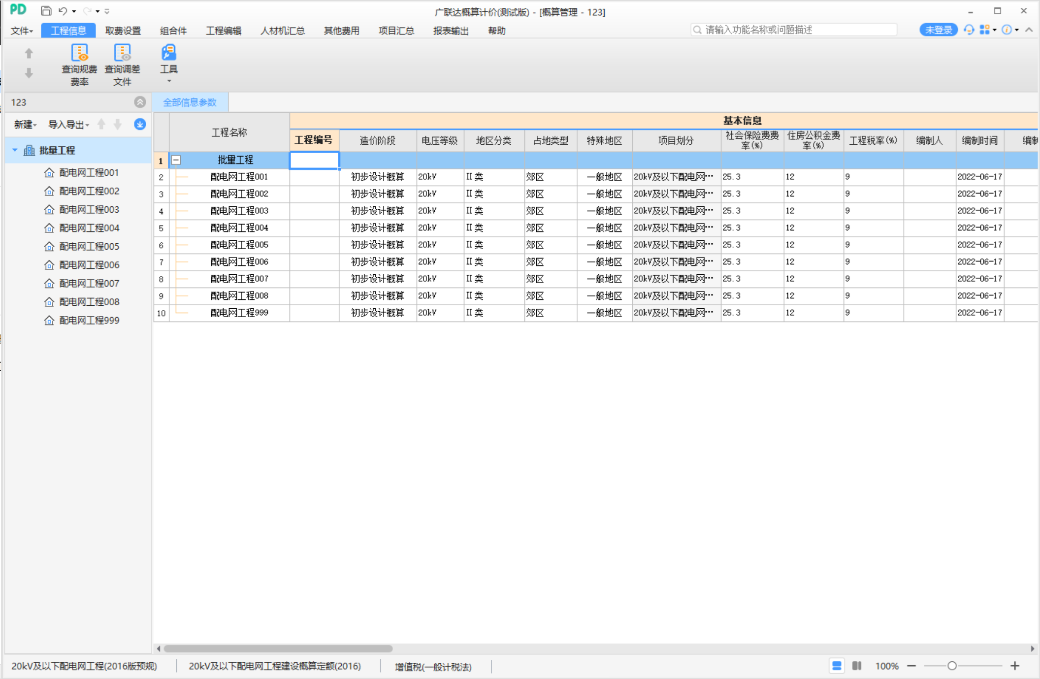

2.5、全部信息参数界面
在批量工程中,在此界面可以针对所有配电网工程,批量设置全部信息参数,包括基本信息、计算参数、线路参数;
