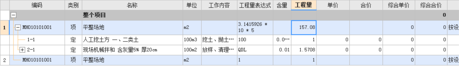

1、直接输入
在分部分项页面工程量或者工程量直接输入计算的工程量,或者输入工程量计算式,例如:29.5*3.9;

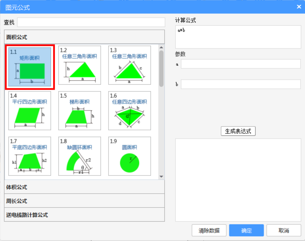

2、图元公式输入:
就是利用软件中提供的常用面积、体积、周长、送电线路的公式,通过输入参数,把计算那结果作为工程量输入;
左上角选择公式类别,例如面积公式;参数图中选择需要的参数图,例如1.11椭圆形面积,输入参数;
点击“选择”按钮,则计算式会自动填到下面“计算公式表达式预览”框中,点击“确定”,则结果会输入到当前清单项;
如果想把多个参数公式累加,可以点击完“选择”后,继续选择其他参数图,输入参数后点击“选择”,就把新的参数计算结果累加进来了,最后点击“确定”,累加结果就输入当前清单了;

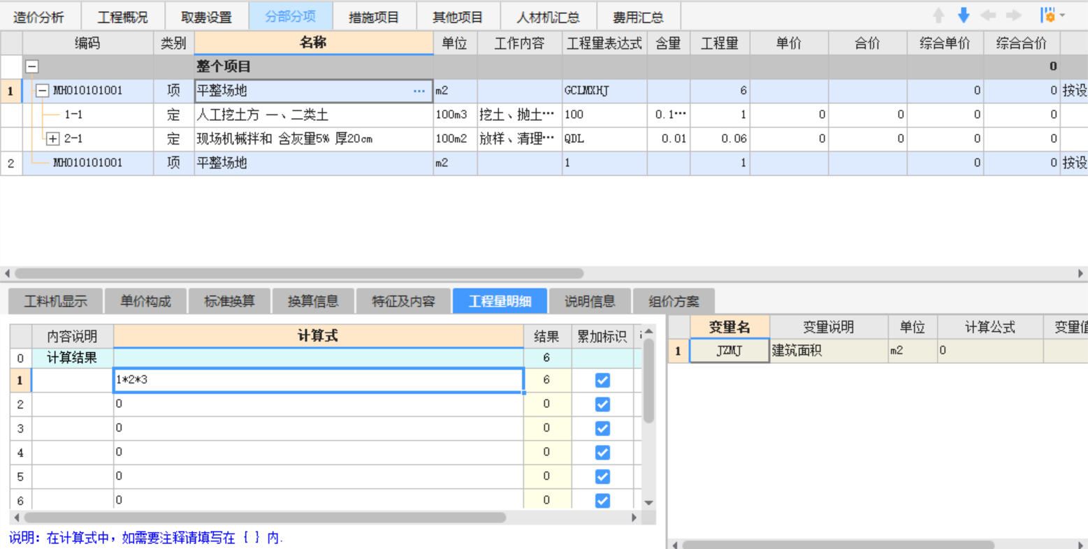

3、工程量明细:
如果计算过程较为复杂,可以利用工程量明细,来输入多个表达式计算工程量。选择清单项,点击功能区“工程量明细”,则下面属性窗口中显示工程量明细;
输入内容说明、计算式,软件会自动计算出结果,并把结果输入清单工程量中;
可以添加或插入多行工程量明细进行累加。
