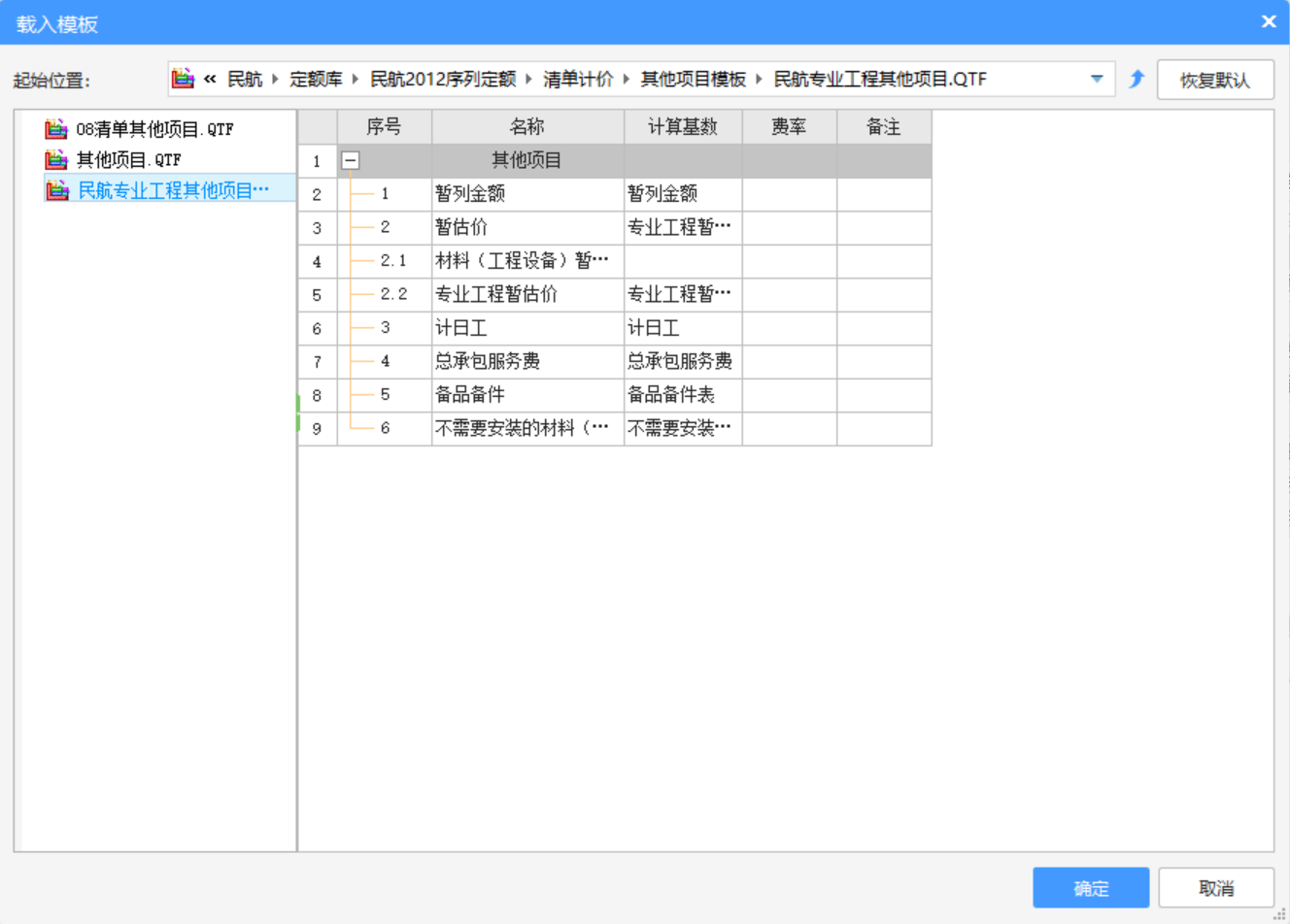

3、载入模板
如果软件默认的模板不是你所需要的,可以从软件的后台去载入新的模板;
如果对软件默认的模板进行了修改,而又想恢复到原来默认的时候,也可以从后台里载入默认的模板。
在软件上面的工具栏,点击【载入模板】,点击后将出现:
选择所需要的模板后,点击右下角的【确定】即可载入
