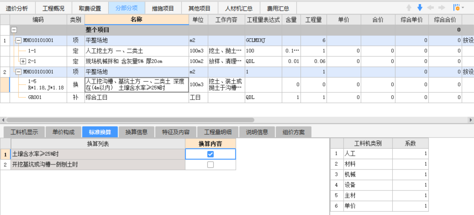

即定额说明换算,根据定额的章节说明及附注信息,软件将定额子目允许的换算方式做进软件,只要进行简单操作,软件会自动完成量、价的替换,同时子目的类别由“定”改为“换”以示区别;

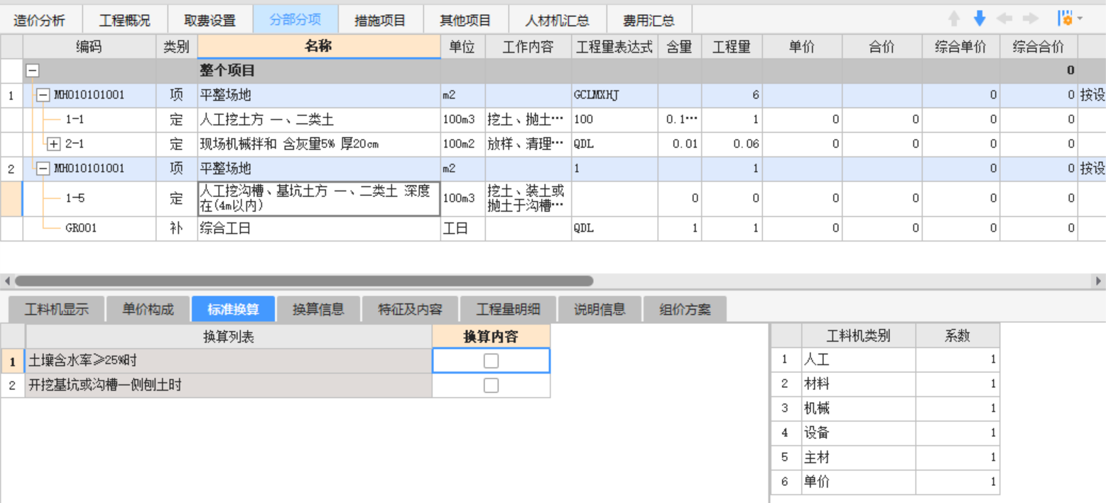

选择需要换算的定额子目,点击功能区“标准换算”,属性窗口中就显示当前子目支持的所有标准换算;
把需要的换算打勾,或者展开选择需要换算的材料即可;

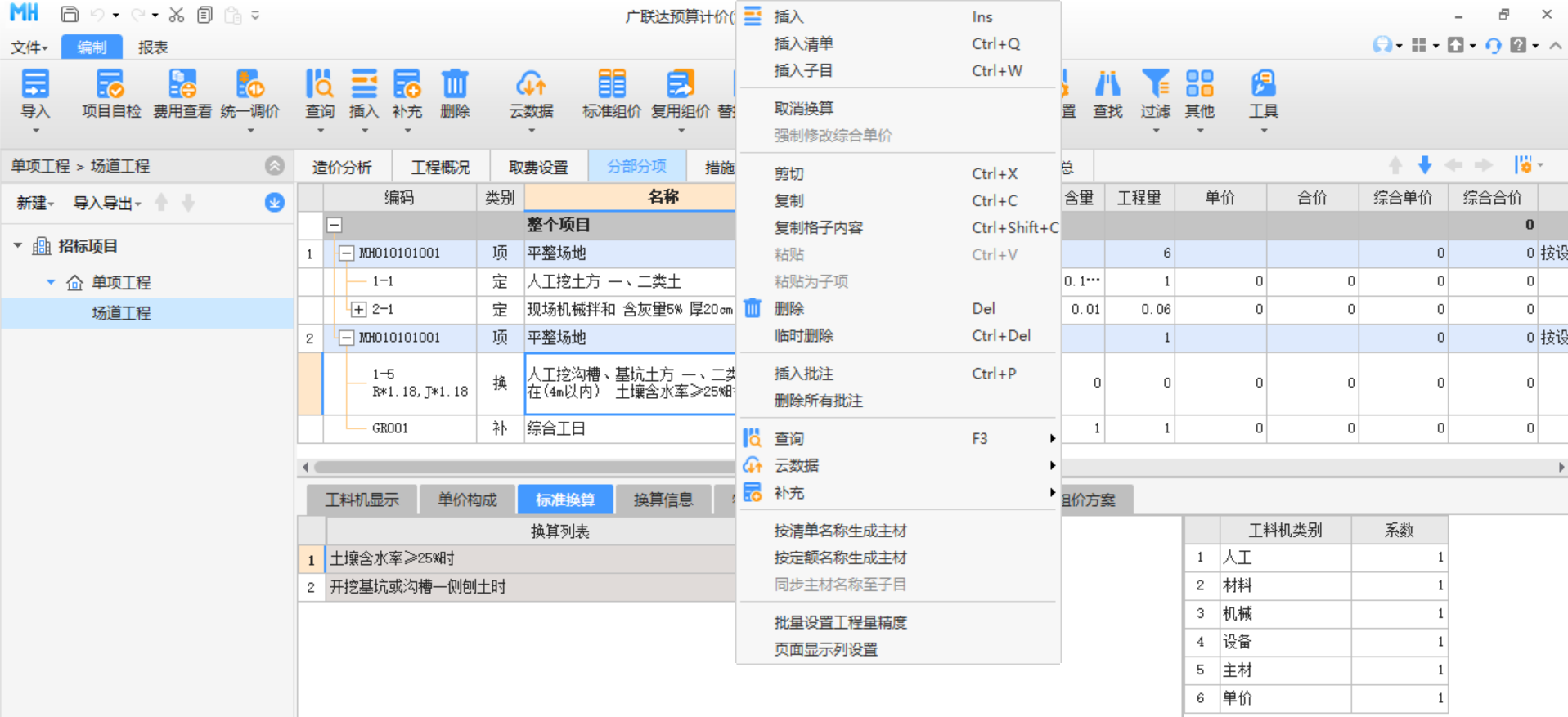

清除原有换算:选择此选项时,如果当前子目已经做过其他换算,则先清除原有换算再执行当前换算;
在原有换算上叠加:选择此选项时,如果当前子目已经做过其他换算,则保留原有换算在原有换算基础上叠加当前换算;
上移、下移:调整换算的次序,有时候,某些换算的先后次序的换算结果是不相同的,比如材料替换的换算和材料系数换算,先乘系数后替换材料,和先替换材料后乘系数计算结果不相同,此时,要想得到需要的结果,就应该正确地调整换算的次序;
取消换算:取消当前子目的所有换算;

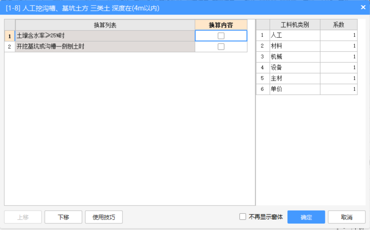

自动弹出换算:实际工程中一些子目根据工程的要求,按定额规定是要做换算,每次要对照定额说明输入子目并换算,编制速度会变慢,也可能会遗漏,为此软件中输入子目后会自动弹出标准换算的窗口,可以提醒并方便操作;
例如:输入子目1-8子目,软件会自动弹出;
做完换算之后,点击确定即可。如果觉得标准换算自动弹出影响了输入速度,不希望它再次弹出,可以选择“不再显示此窗体”;
