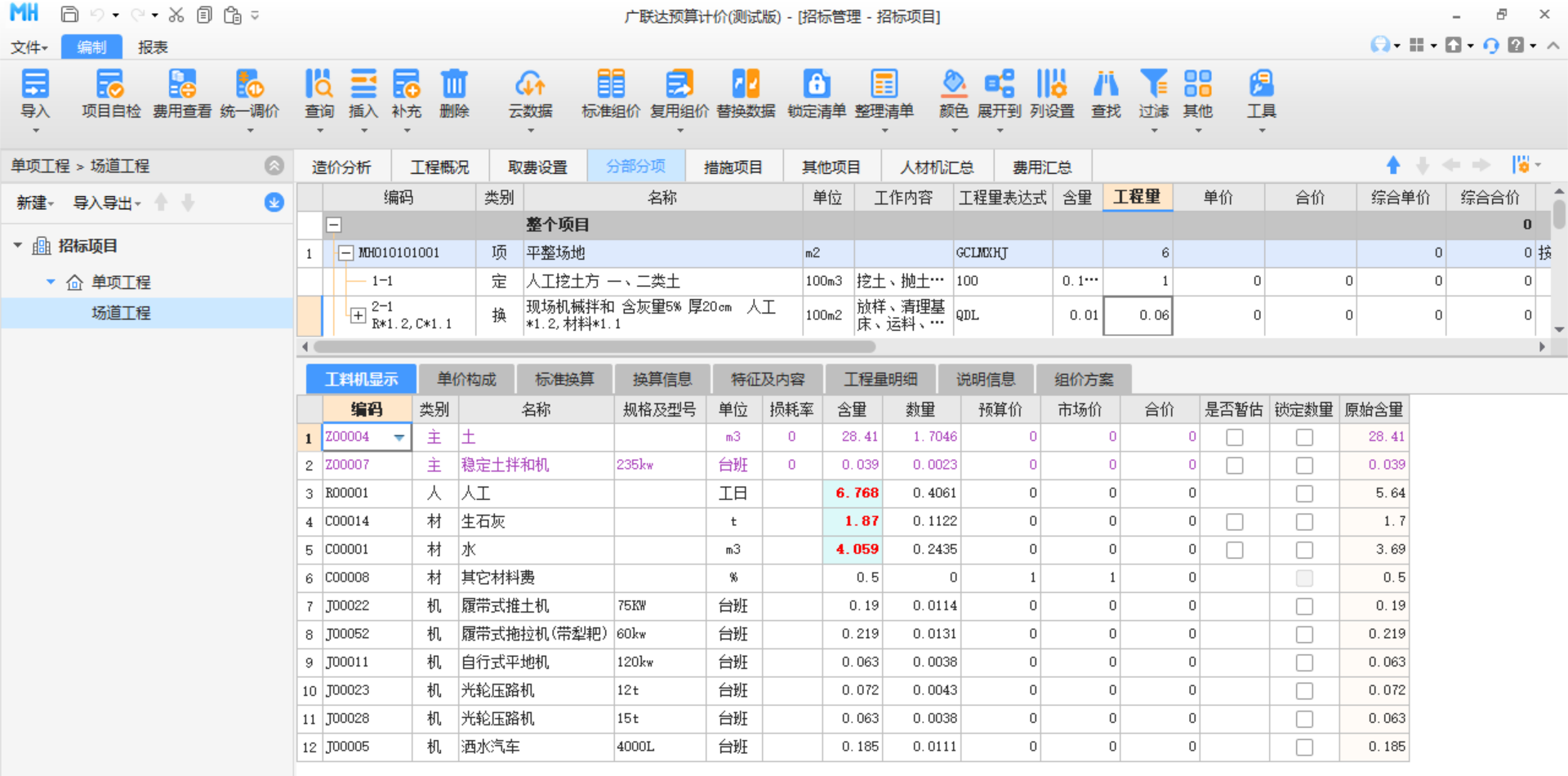

选择需要换算的定额子目,点击功能区“工料机显示”,在属性窗口中就显示出这条子目下的工料机;
在工料机显示窗口中,可以直接修改子目的含量,来进行换算,方法就是直接选择要修改的单元格,输入想要的值即可;

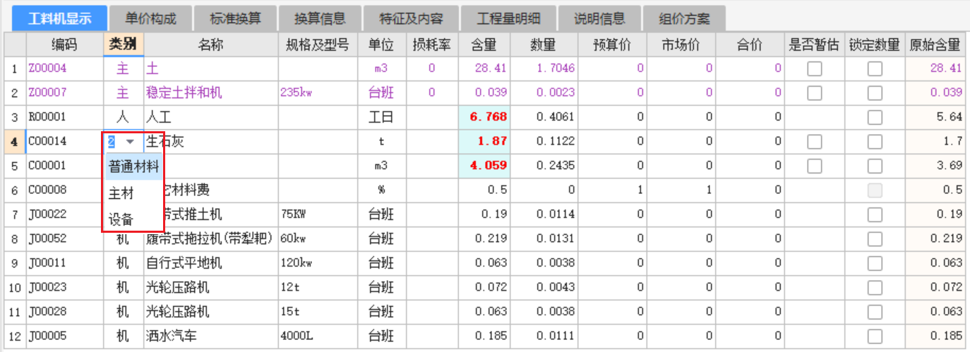

也可以直接修改材料编码,把人材机编码改成其他人材机的编码,直接完成人材机的替换;

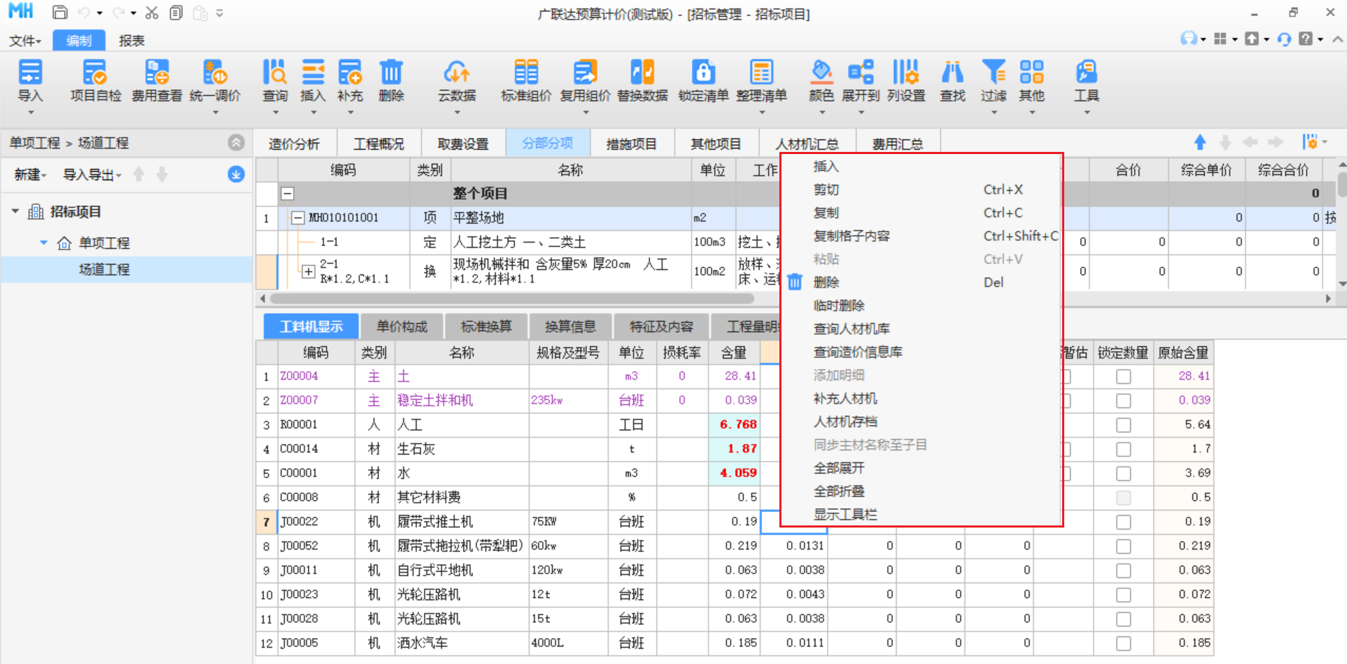

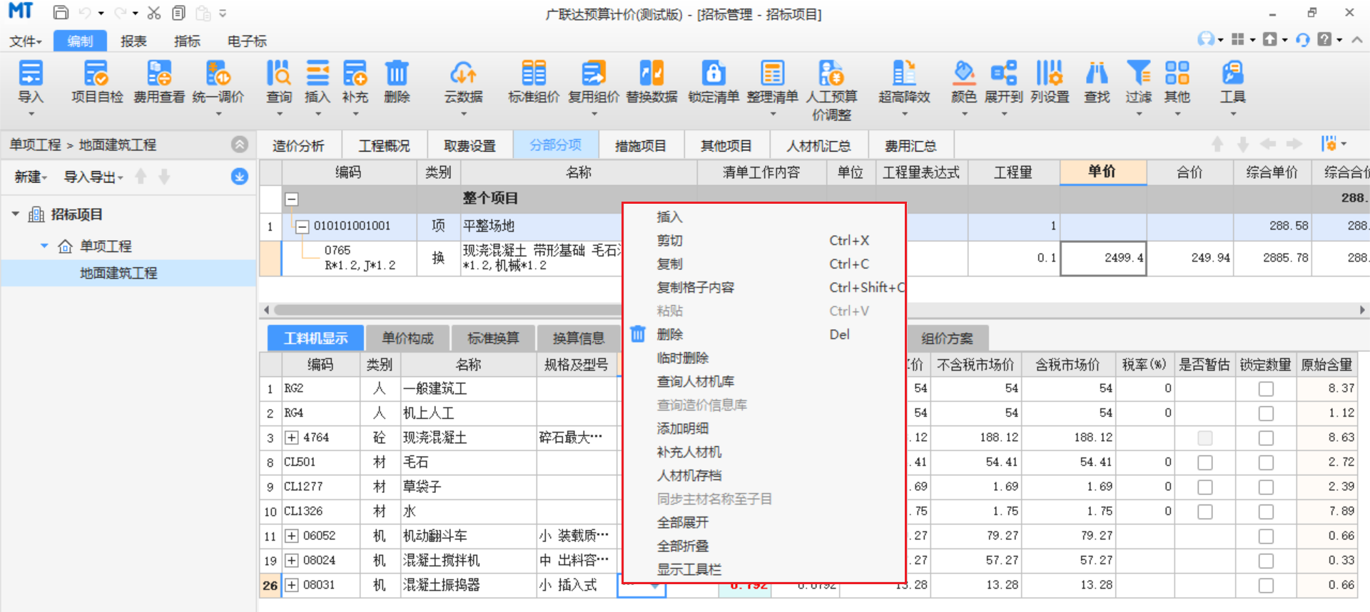

除此之外,还能够添加、删除、补充人材机进行换算,方法是,点击鼠标右键;
插入人材机:在当前行前面插入空白行,在空白行的编码列直接输入人材机的编码完成人材机添加;
添加人材机:在最下面添加一行空白行,在空白行的编码列直接输入人材机的编码完成人材机添加;
添加明细:选中配比材料时此项有效,在当前配比材料下面增加一空白行,在空白行的编码列直接输入人材机的编码完成人材机添加;
删除人材机:删除当前人材机;选中多行时,可以一次性删除多条人材机;
查询人材机库:打开人材机查询窗口,从人材机库中选择一条材料替换或追加到当前行;

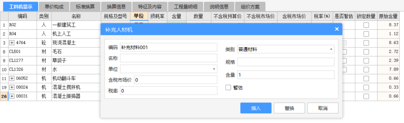

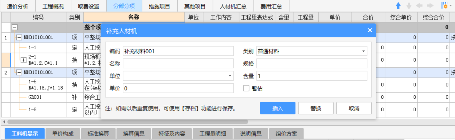

补充:包括补充人工、材料、机械、主材、设备、暂估,点击后出现补充人材机窗口;
输入补充人材机的信息后,点击“插入”可插入到当前行的前面,点击“替换”则替换掉当前人材机,点击“编辑资源组成”可以编辑此人材机明细;
