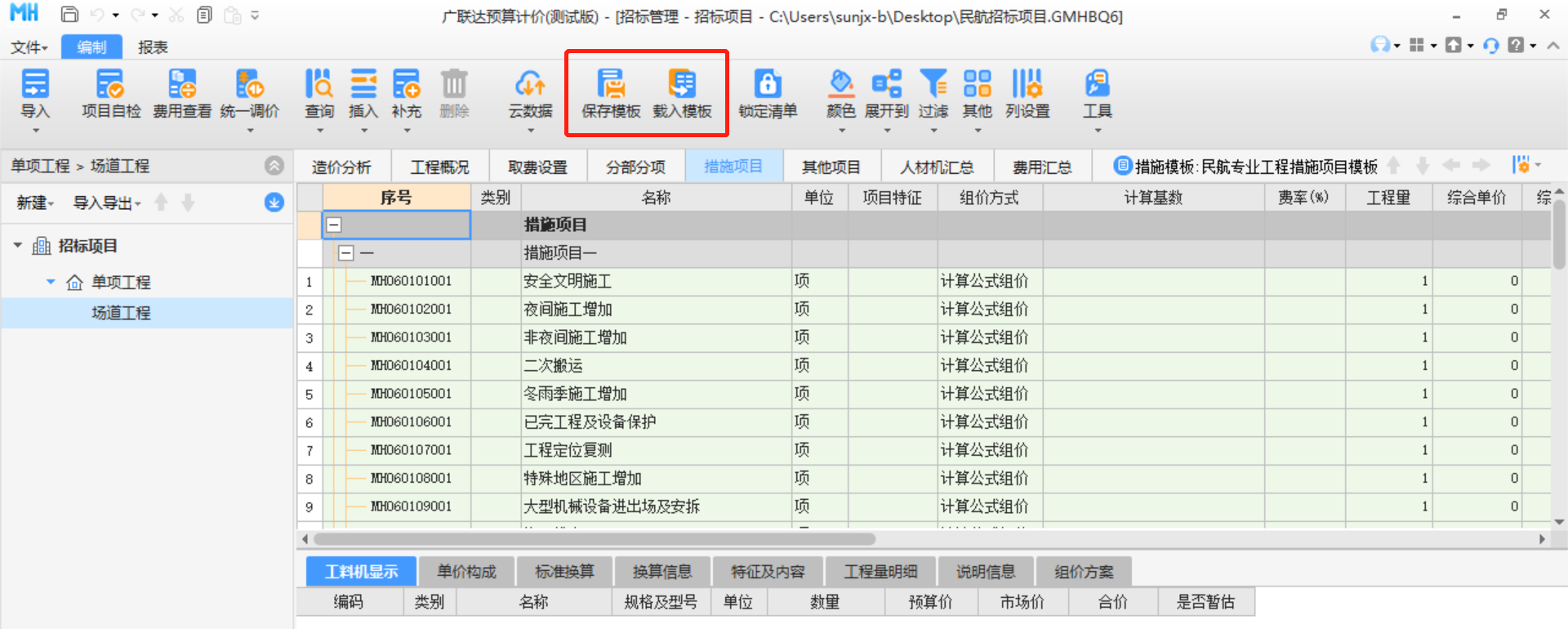

3、模板:操作方法有:保存为模板、清空载入模板、追加载入模板
如果软件默认的模板不是你所需要的,可以从软件的后台去载入新的模板;
如果对软件默认的模板进行了修改,而又想恢复到原来默认的时候,也可以从后台里载入默认的模板。
在软件的上方有一个【模板】按钮,点击右边的倒三角,会看到【保存为模板】【清空载入模板】和【追加载入模板】,根据实际情况进行选择.
(1)保存为模板
当您想把您修改过的措施模板应用到其他工程或以后的工程,你可以使用此工程。
点击我收藏的的常用功能里的【保存为模板】,选择好路径,输入模板名称,点击【保存】即可。
其他工程或以后的工程要使用此模板可通过载入模板的操作来实现。

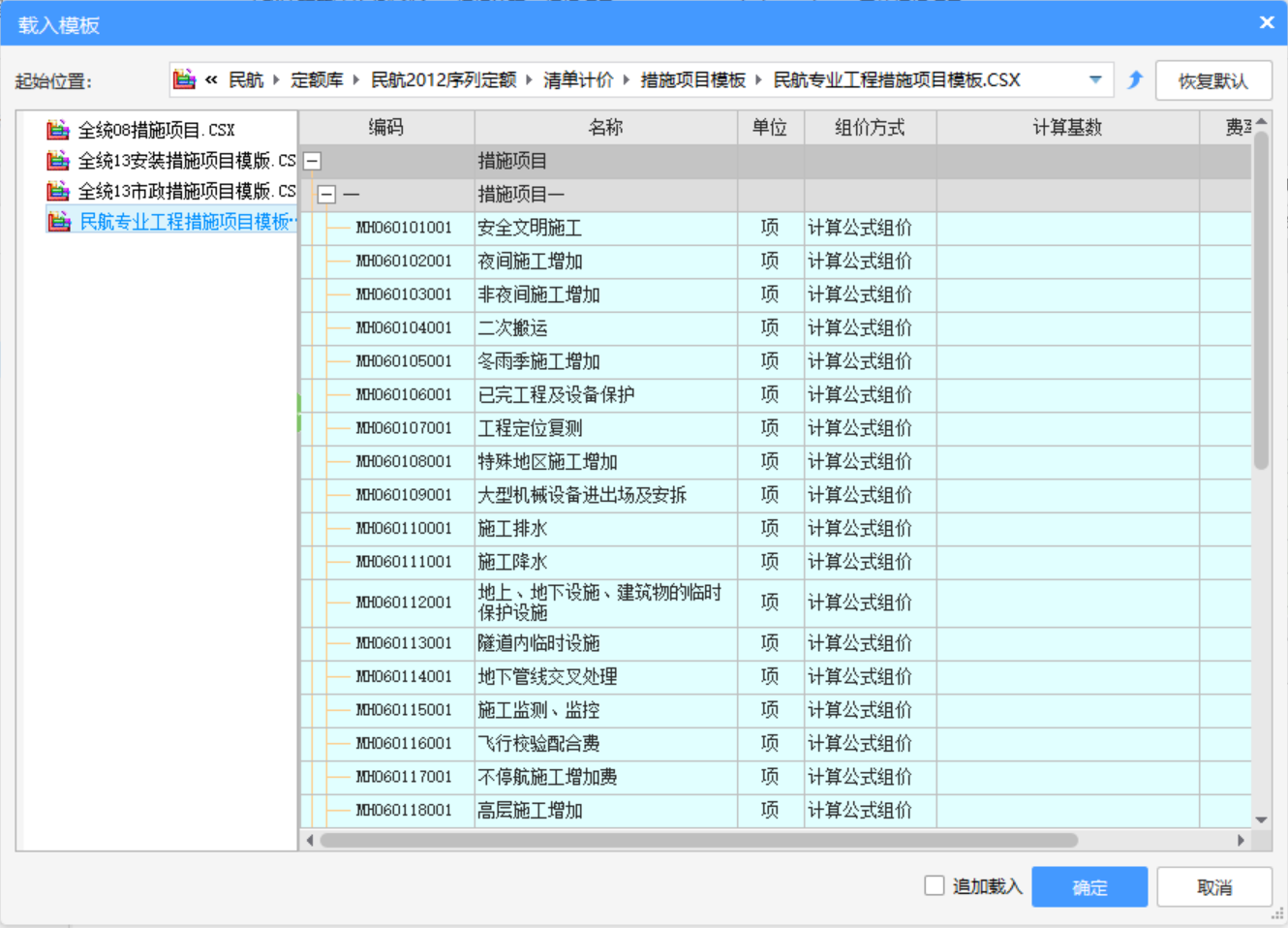

(2)清空载入模板
如果是清空载入,那将清除现在的模板,换成这个模板。
1)如果原模板有组价后发现错误,需要重新清空载入模板,软件会提示,是否保留原有措施项目的组价内容,提高效率。
选择所需要的文件后,点击右下角的【确定】。

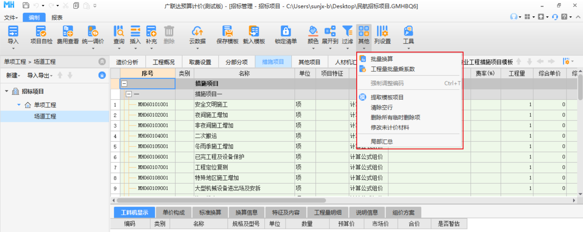

在投标工程进行调价时,经常对措施费进行调整,例如将所有的措施费用下调20%,软件可以批量对措施费乘以系数;
1)在措施项目界面中选中要调整的清单或者子目,点击【其他】【工程量批量乘系数】,如图所示:

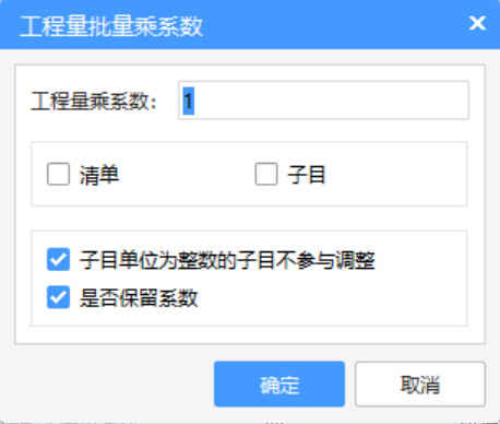

2)在弹出的对话框中输入系数值,如图所示:
在工程量乘系数时,要选择清单或者子目,输入后点击确定即可。
