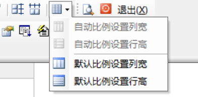

3)、在点击工具栏里的设置列宽,如下图:

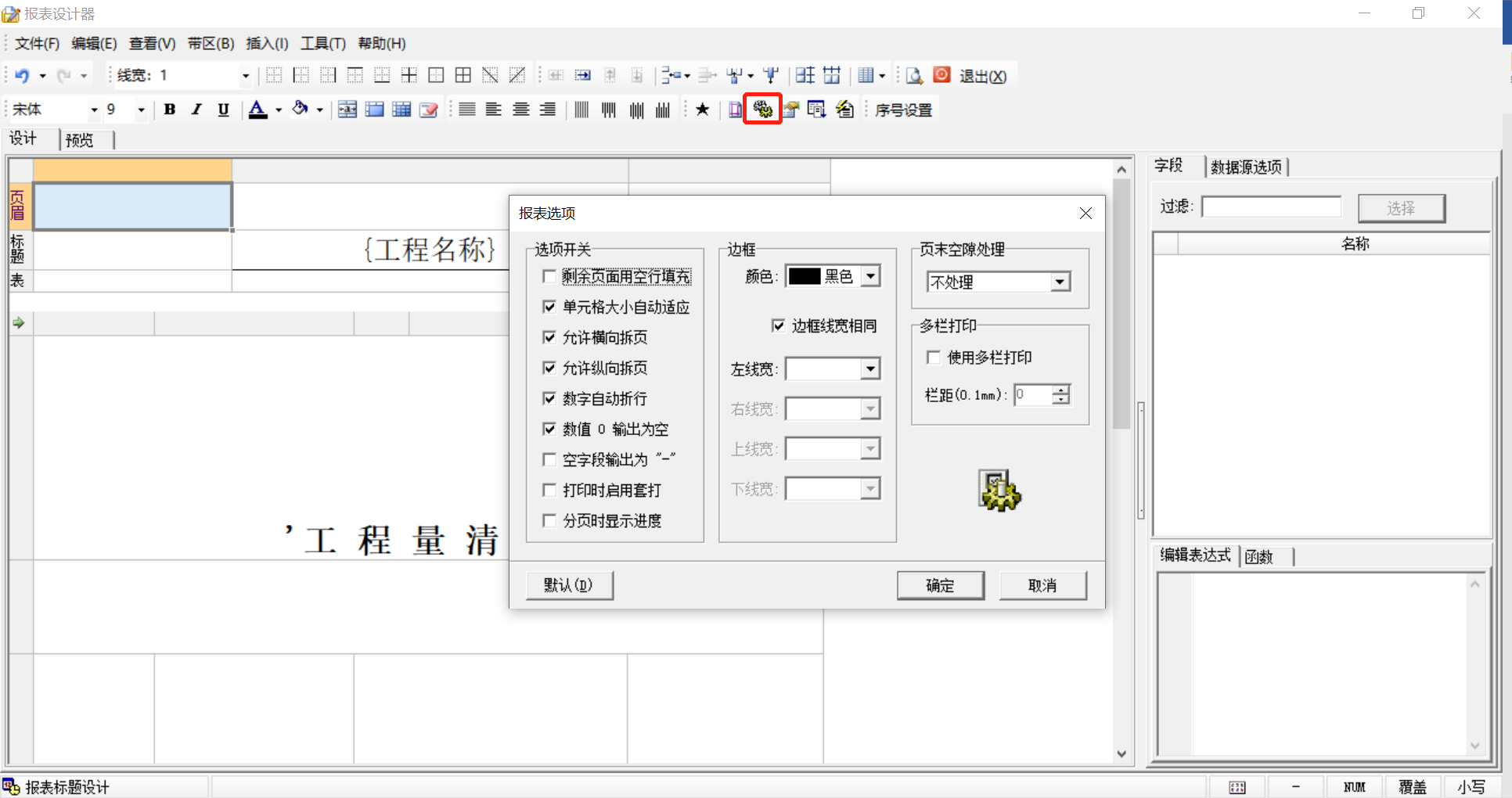

2、数值为零时不输出
1)、同样进入报表设计,点击 tmp4.png,进入报表选项界面;
2)、将‘数值0输出为空’打勾,点击【确定】,报表里数值为零的都不会输出了。

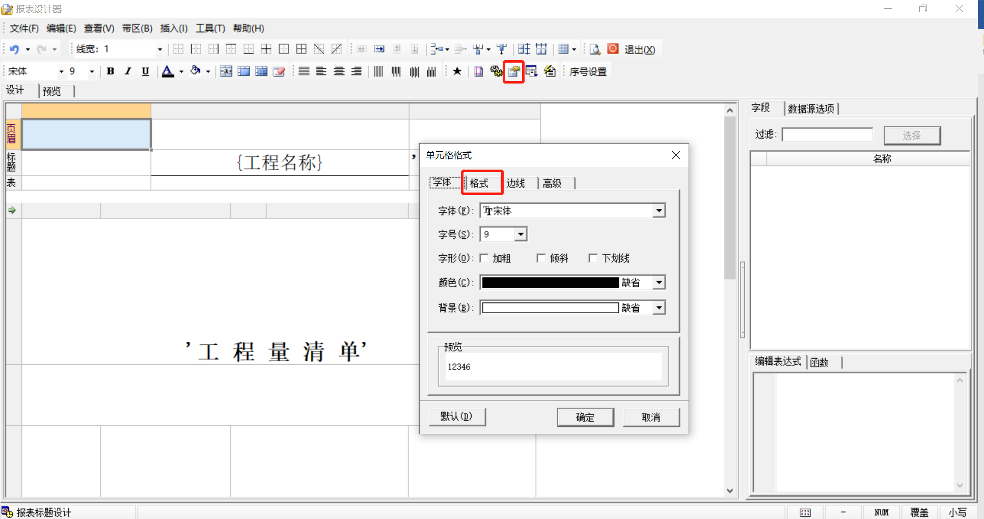

3、设置数值的小数位数
1)、同样进入报表设计,左键选中需要设置小数位数的代码,点击 tmp6.png,进入单元格格式设置窗口,如图:
2)、左键点击【格式】,在小数显示位数里选择所需位数,点击【确定】,报表对应的数据就是所设置位数。
