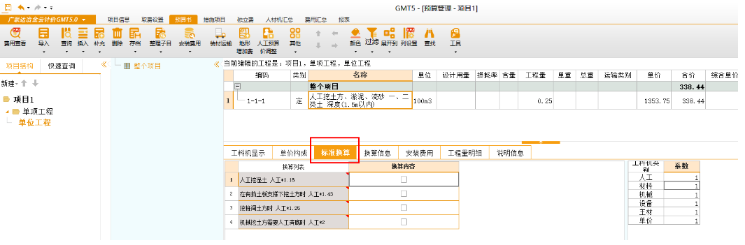

步骤一:光标切换到一级导航【编制】,项目结构树选择单位工程,二级导航栏选择【分部分项】,点击【标准换算】;

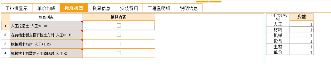

步骤二: 【标准换算】包含定额本常规换算和系数换算,根据需要进行换算;

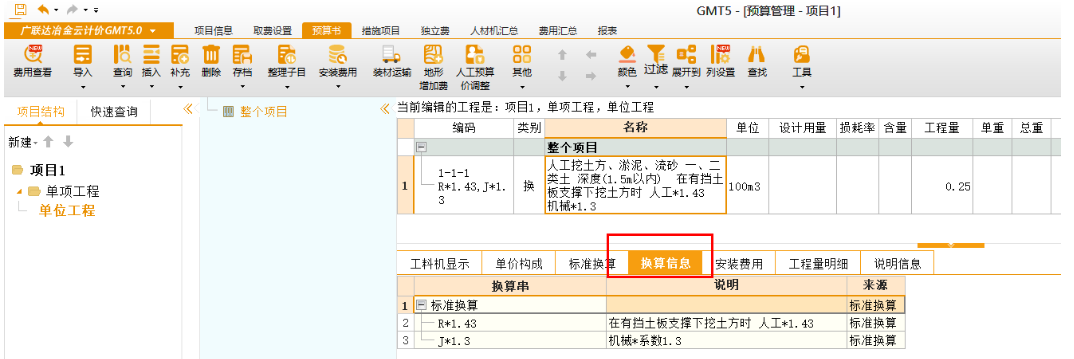

步骤三:点击查看【换算信息】,可以查看换算编码、换算说明、换算来源,软件会自动记录每次换算的过程,方便查询。

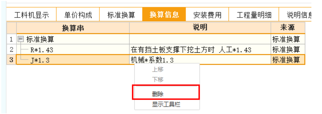

步骤四:软件支持逐条或批量取消换算,数据编辑区右键取消换算,属性窗口下【换算信息】处右键取消换算。
