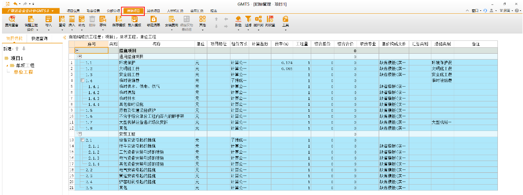

1.计算公式组价:
软件已经给出了含大部分措施项的费用模板,在实际工程编制过程中只需要输入计算基数和费率先即可;
1)点击“计算基数”列修改设置计算基数,选择相应的费用代码,如果熟悉费用代码,也可直接输入;
2)点击“费率”列修改设置费率,选择相应的费率,当然也可以直接输入费率;
2.定额组价
选择相应的措施项,点击菜单栏的【查询】,选择“查询子目”,然后输入相应的定额子目,即可完成措施项目的定额组价;
3.模板存档
模板配置完成后,如果下次需要复用,可以通过【保存模板】和【载入模板】功能进保存和复用;
