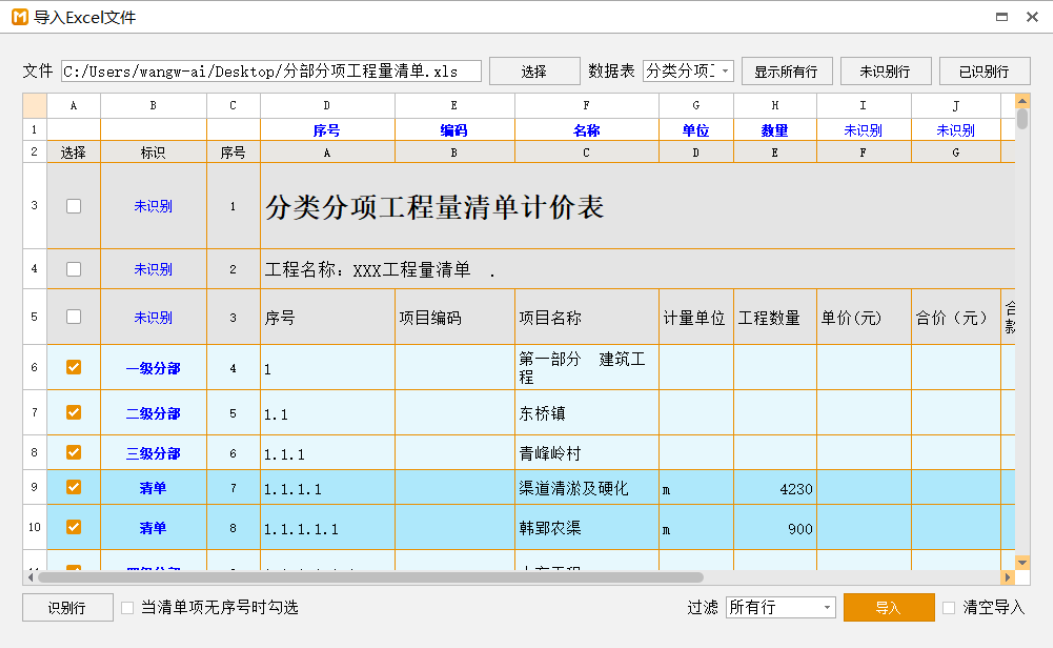

步骤一:【一级导航栏】选择【编制】,项目结构树点到单位工程上,【二级导航栏】选择【分部分项】,然后点击【功能区】的【导入】,选择【导入Excel文件】;

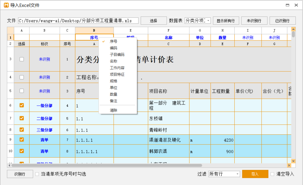

步骤二:在【导入Excel表】窗口中,首先选择需要导入的Excel报表,然后选择Excel表中的数据表;

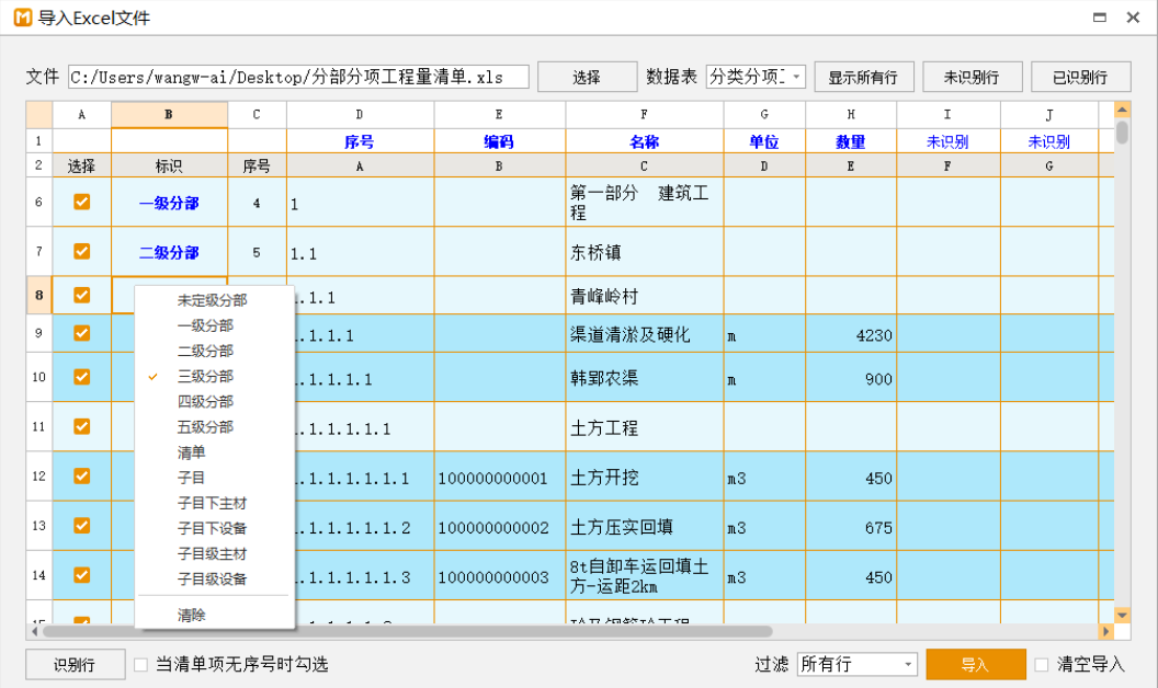

步骤三:检查软件自动识别的分部行、清单行(子目行)是否有出入,并对错误地方进行手动调整,可以使用过滤功能快速筛选某一类数据进行检查;

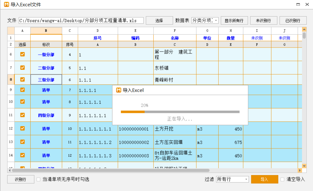

步骤四:检查调整后,点击【导入】,选中数据表中的数据即导入到软件相应的位置。

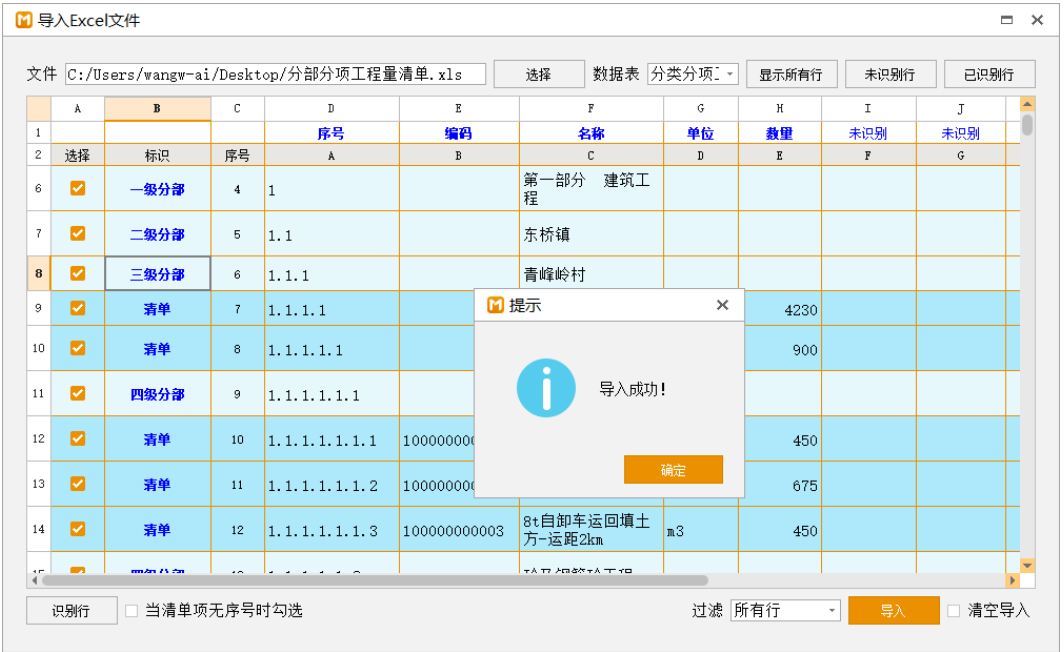

数据导入过程中会有进度条,导入完成之后会弹出【导入成功】提示,如下图,点击确定即可回到【单位工程】界面看到所导入数据。

对软件识别的数据表进行调整时,可以通过ctrl+鼠标左键、shift+鼠标左键进行批量选择,然后进行批量修改;

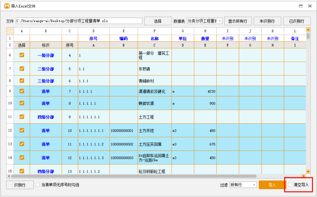

识别后的数据表导入软件中时,如需要覆盖软件中已有的数据,可以勾选【清空导入】,然后再点击【导入】。
