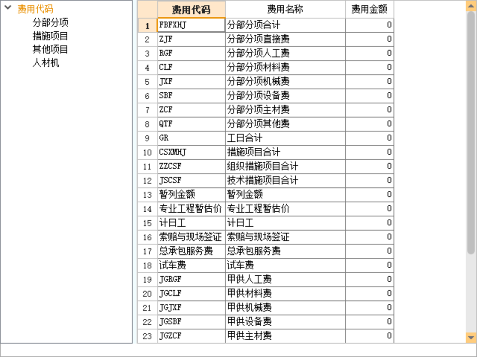

1、如何查询费用代码
鼠标点击所要查询的其他清单项的计算基数列,双击计算基数列,并点击倒三角符号image.png,如图
说明:如果熟悉的费用代码的情况下,也可以直接手动输入费用代码。
